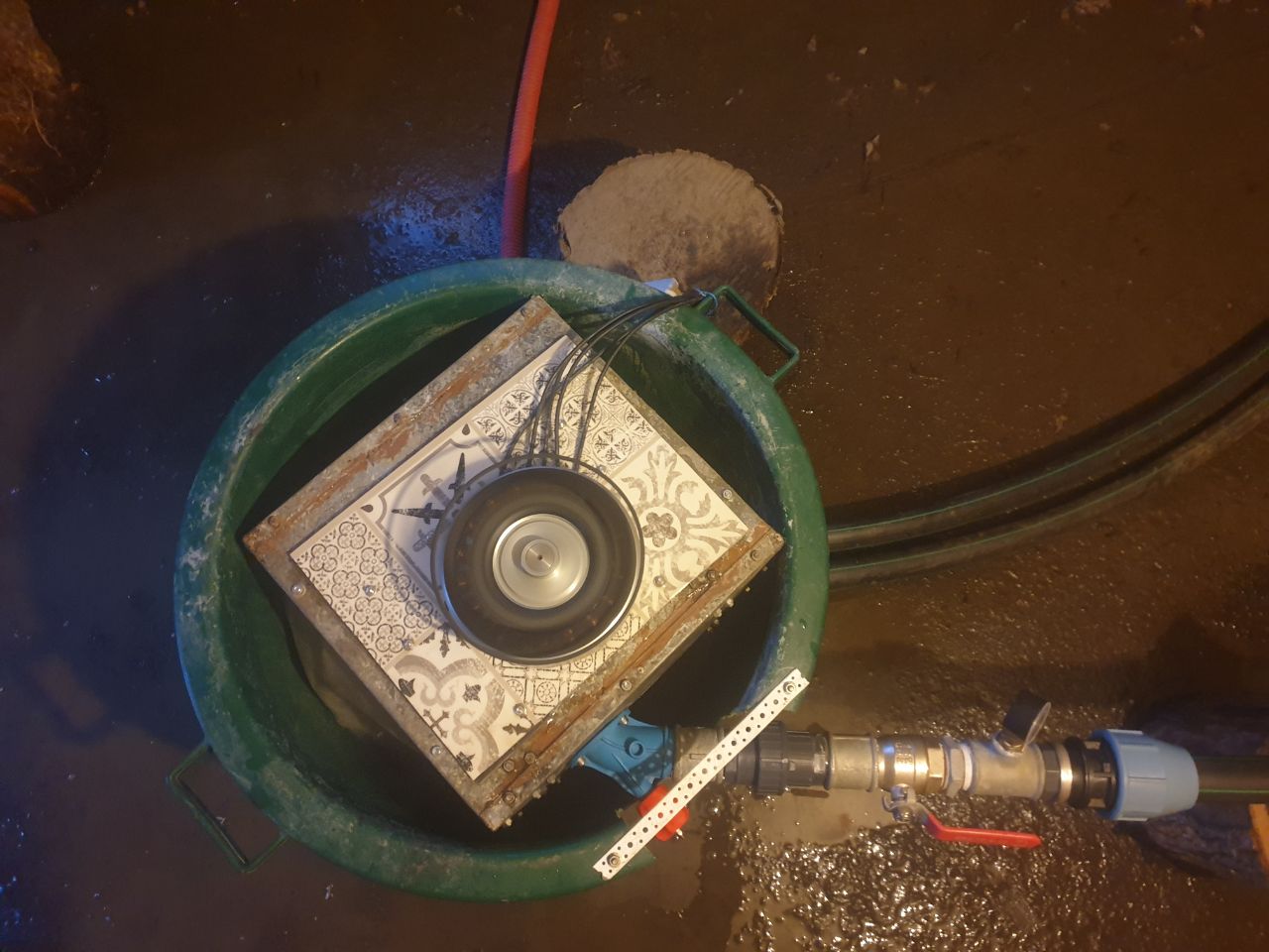

Quelques photos de la turbine en fonctionnement.
Ma turbine est placée dans une ancienne clède (lieu où on séchait les châtaignes autrefois) qui est à 15m du ruisseau que j'exploite.
Avantage: je peux fermer à clé ce lieu.
Inconvénient : prévoir l'évacuation de l'eau, d'où le caisson conçu pour rentrer dans un grand bac en plastique muni de 2 évacuations par le bas.

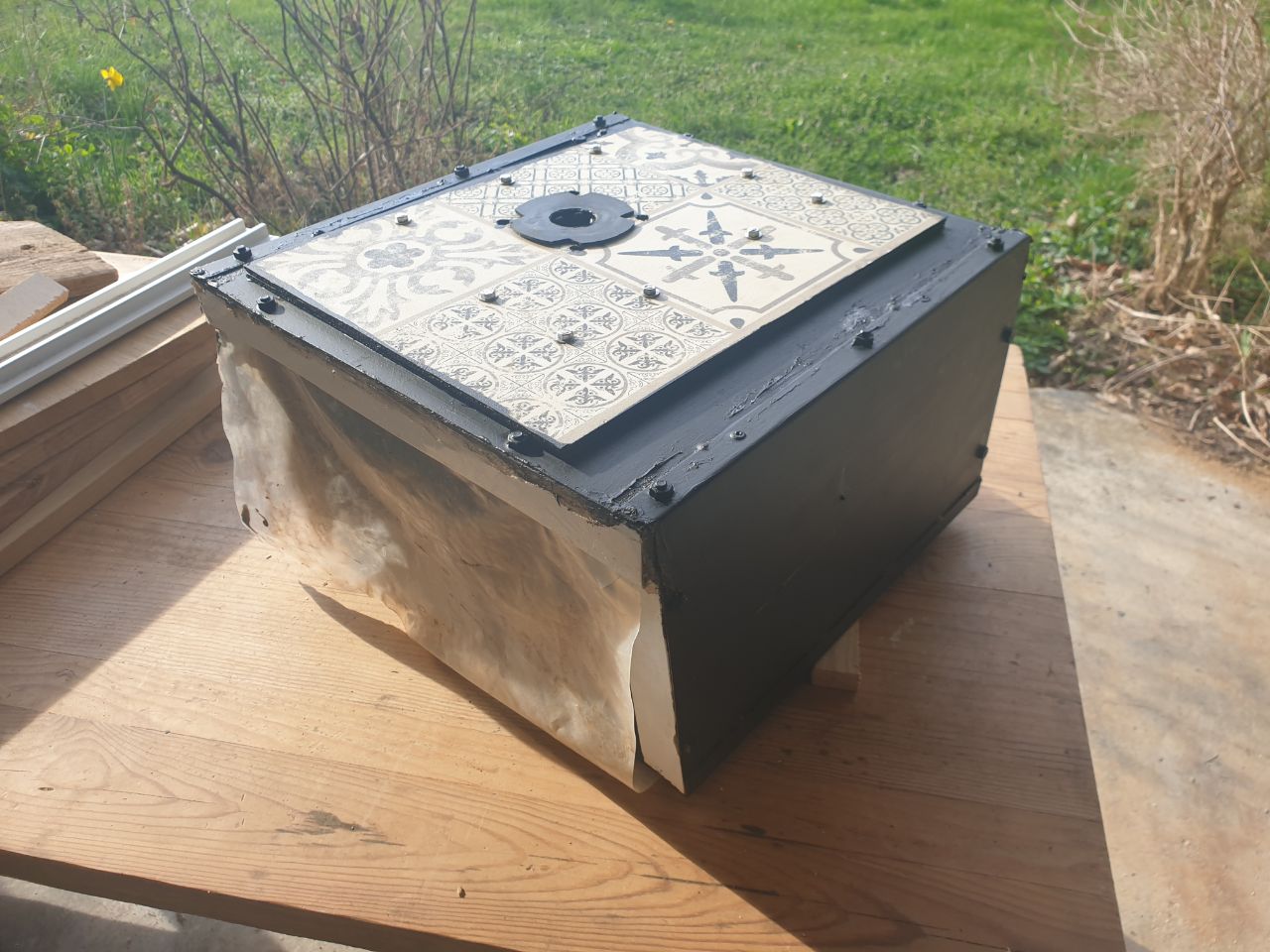

Messages : 26
Quelques photos de mon caisson perso, avant et après peinture.
Matériaux de récup utilisés : boite en acier galvanisé, équerres et plaques métalliques (pour renforcer au niveau de la génératrice et de l'injecteur), chutes de sol vinyle, chutes de bâche de serre, chutes d'armature de moustiquaire en pvc.

Protection anti-projection d'eau réalisée aussi avec des matériaux de récup : chutes de sol vinyle, chutes de bois, mousse d'emballage, et même fond de pot de peinture noire
