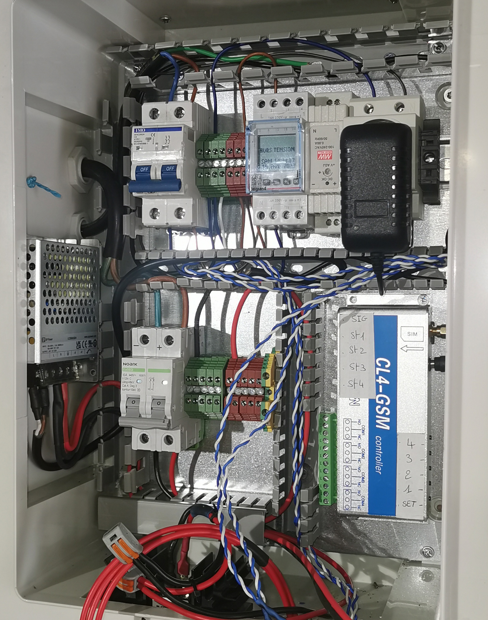

L’armoire électrique de la turbine est structurée en deux parties : une partie 220V dédiée à l’alimentation des différents modules (Relais GSM, Horloge et Alimentation à découpage 24V) et une partie dédiée au courant faible permettant de piloter les vannes motorisées via les différents relais.

L'armoire électrique de la turbine.
