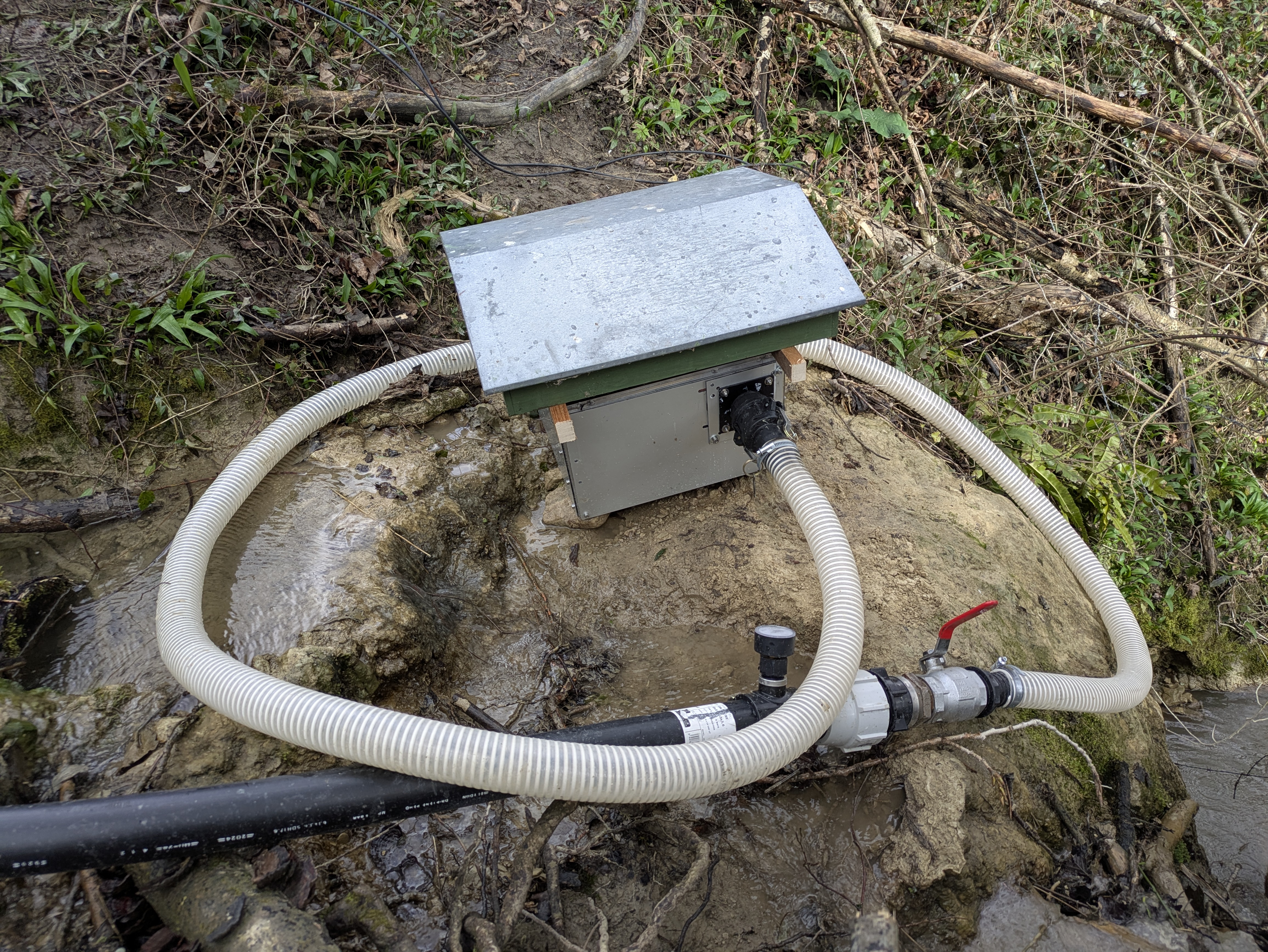

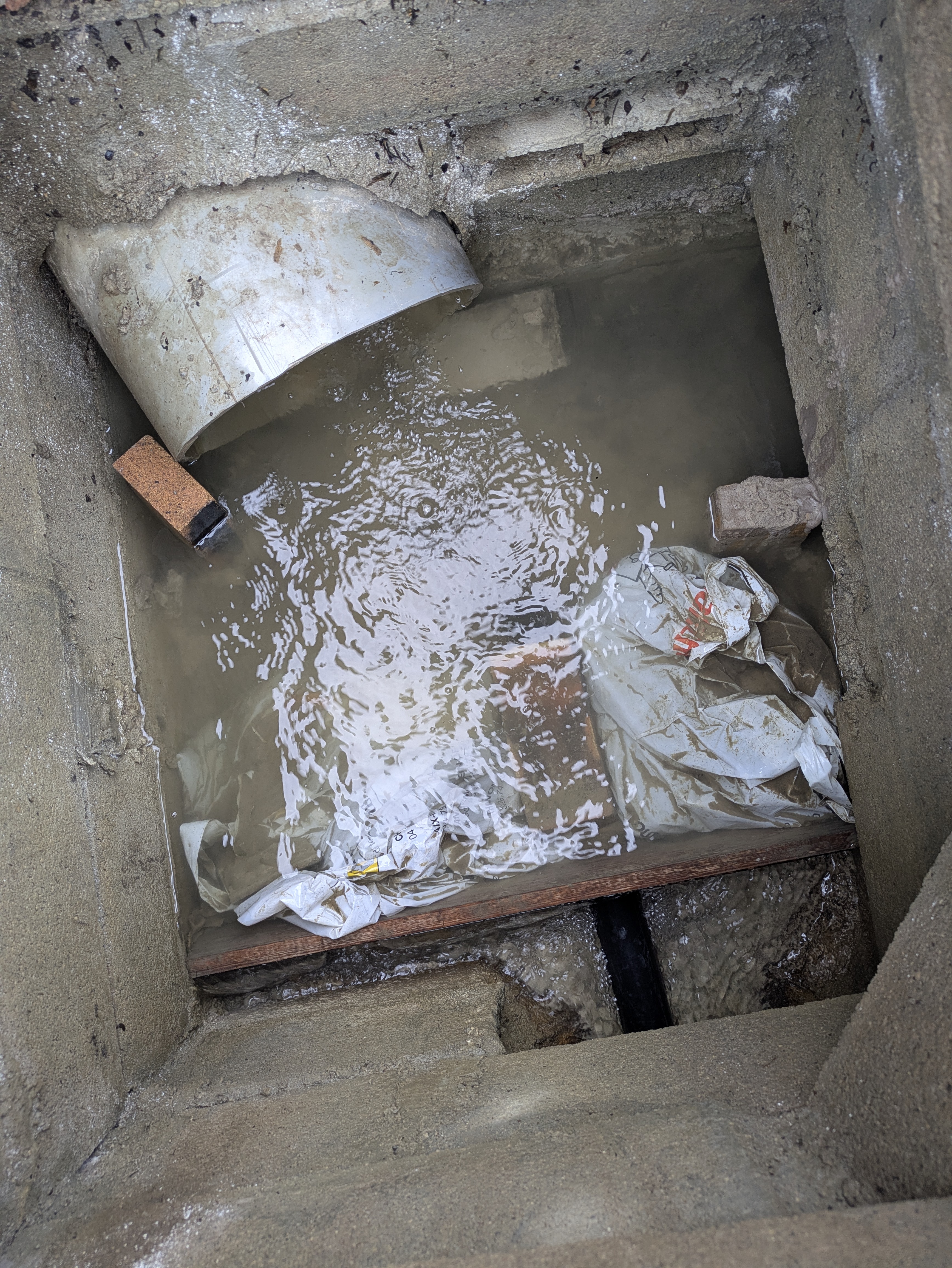

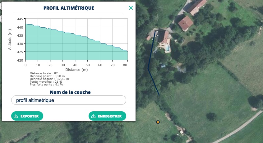

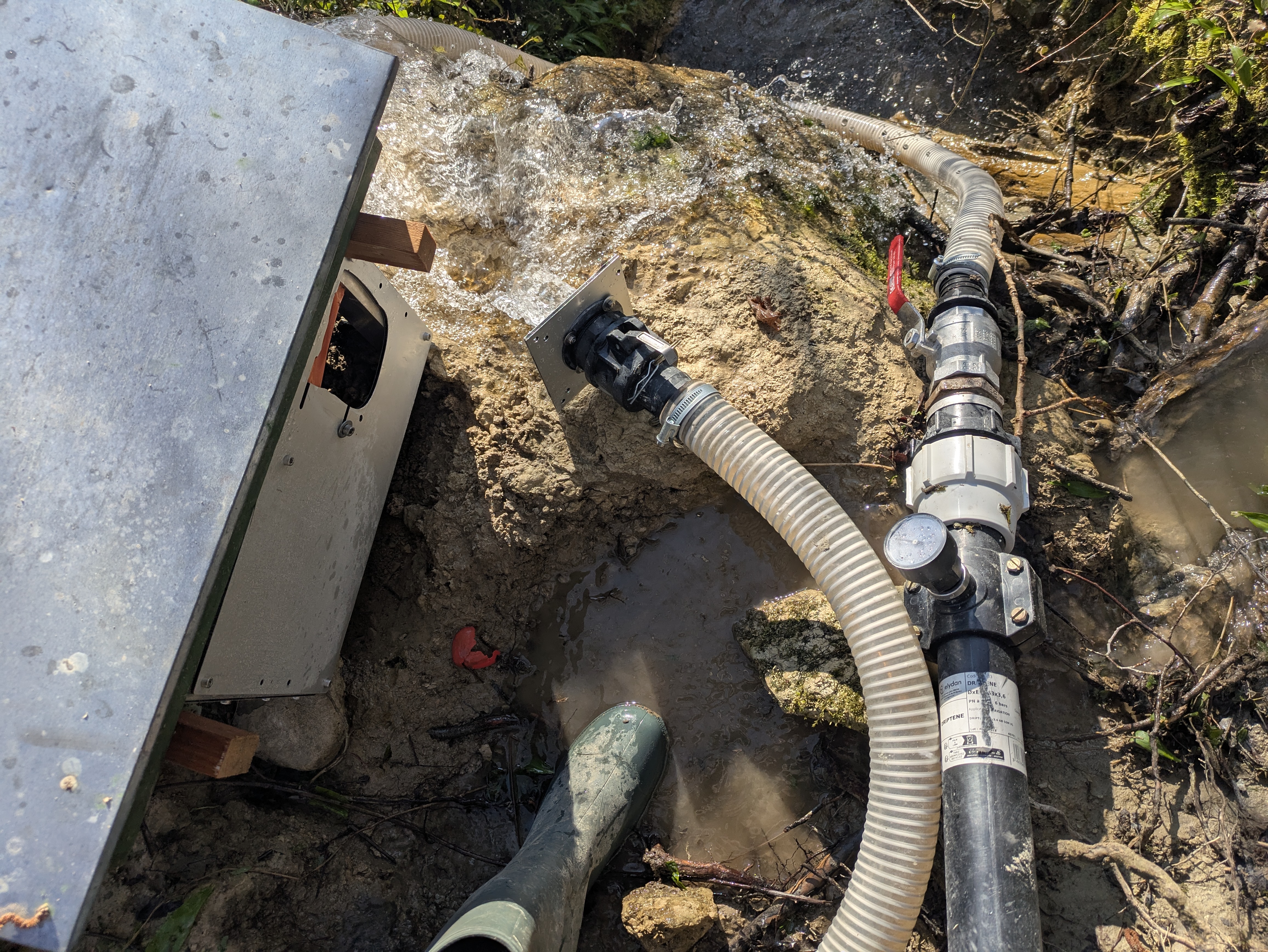

Voici plus d'information sur mon installation.
Deja le site : c'est dans mon jardin, la prise d'eau est dans la cours goudronnée. Il y a la foi le ruisseau et une source qui se rejoignent.
Le ruisseau ne coule que l'hiver, la source aussi, mais coule quand même bien plus longtemps.
la source était le point d'eau du hameau qui comporte 3 maisons en 1845, aujourd’hui 4.
La conduite de forcer passe dans une buse de 400 pendant 40m. Ensuite j'ai mon premier encrage pour éviter que la conduite de forcé ne descende.
Au niveau de la turbine, qui est dans le point le plus bas de ma parcelle, pile a coté de la borne de limite de terrain (au moins on ne peut rien me dire). Alors que 50cm plus loin il y a 2m de plus de chute ...
Si j'arrive à bien gérer le voisinage, je peux peut etre descendre encore la turbine, dans le champ a coté de la route ou en dessous de la route, mais c'est quand meme compliqué de négocier ce genre de chose. Cela ferait une hauteur de chute d'environ 40-50m. Le problème est aussi que la turbine serait proche de la route ou tout le monde se promène, ce qui permettrait aux grincheux de service de râler.

Re: Installation de Jul
Quelques photos

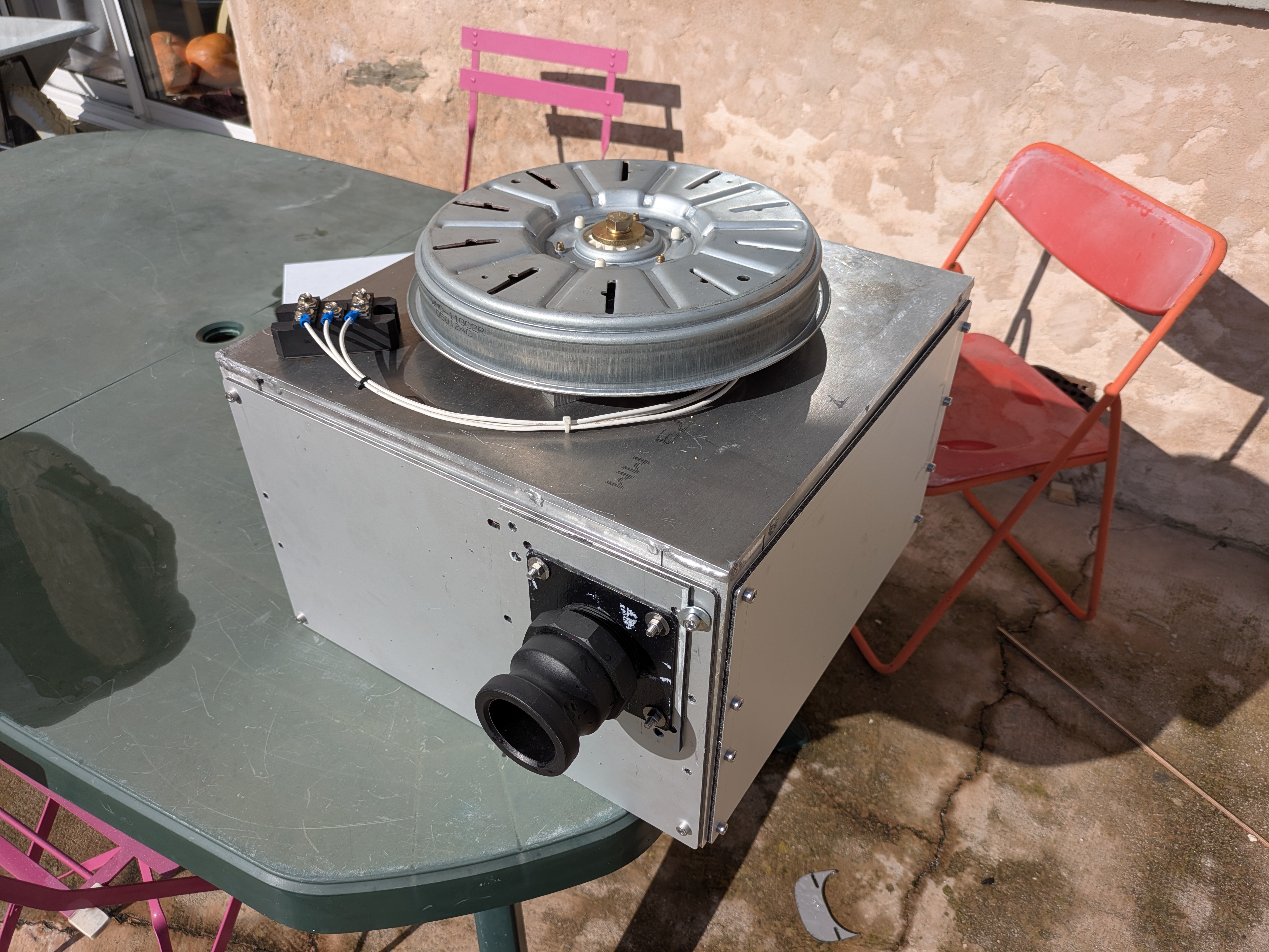

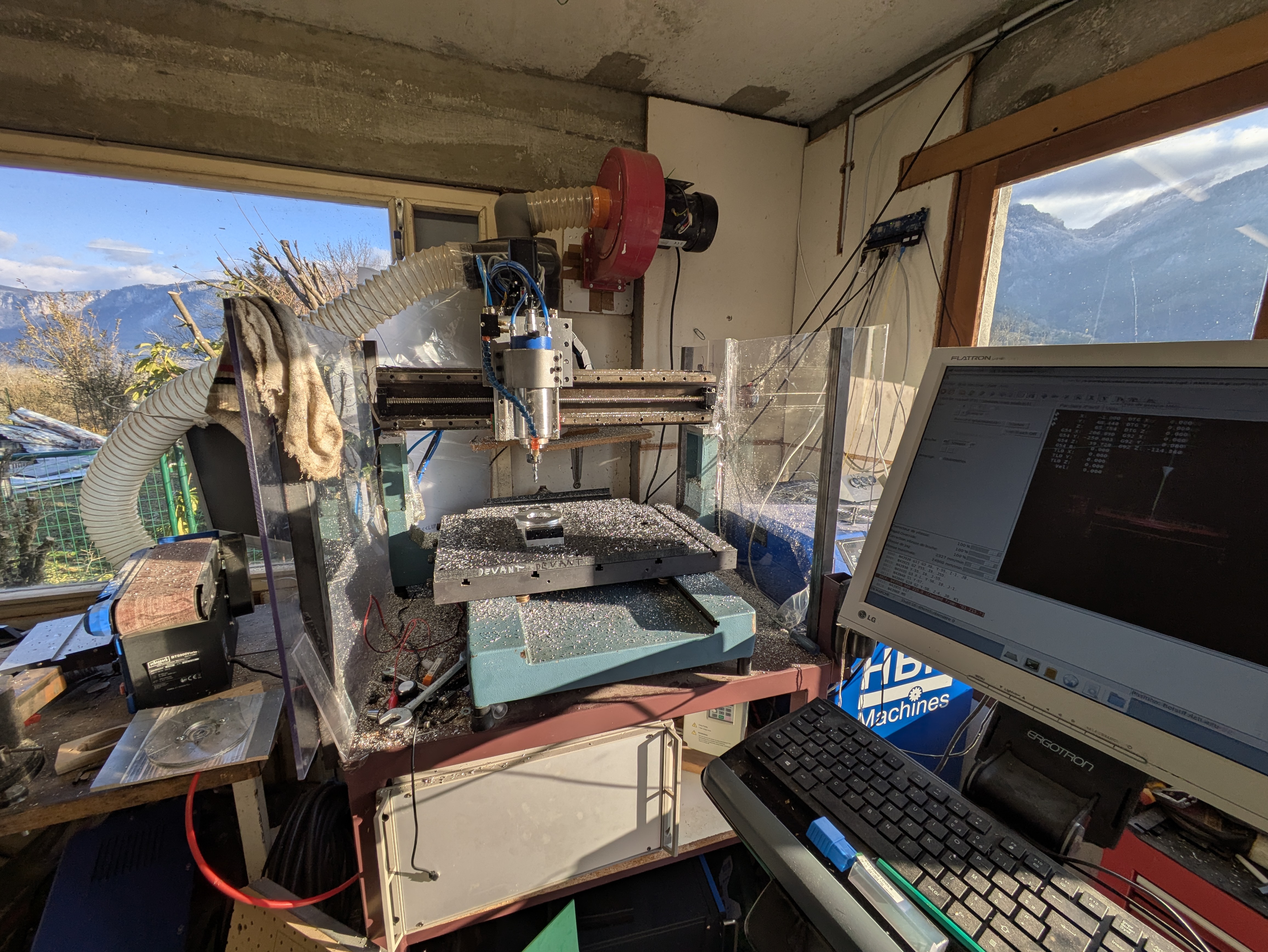

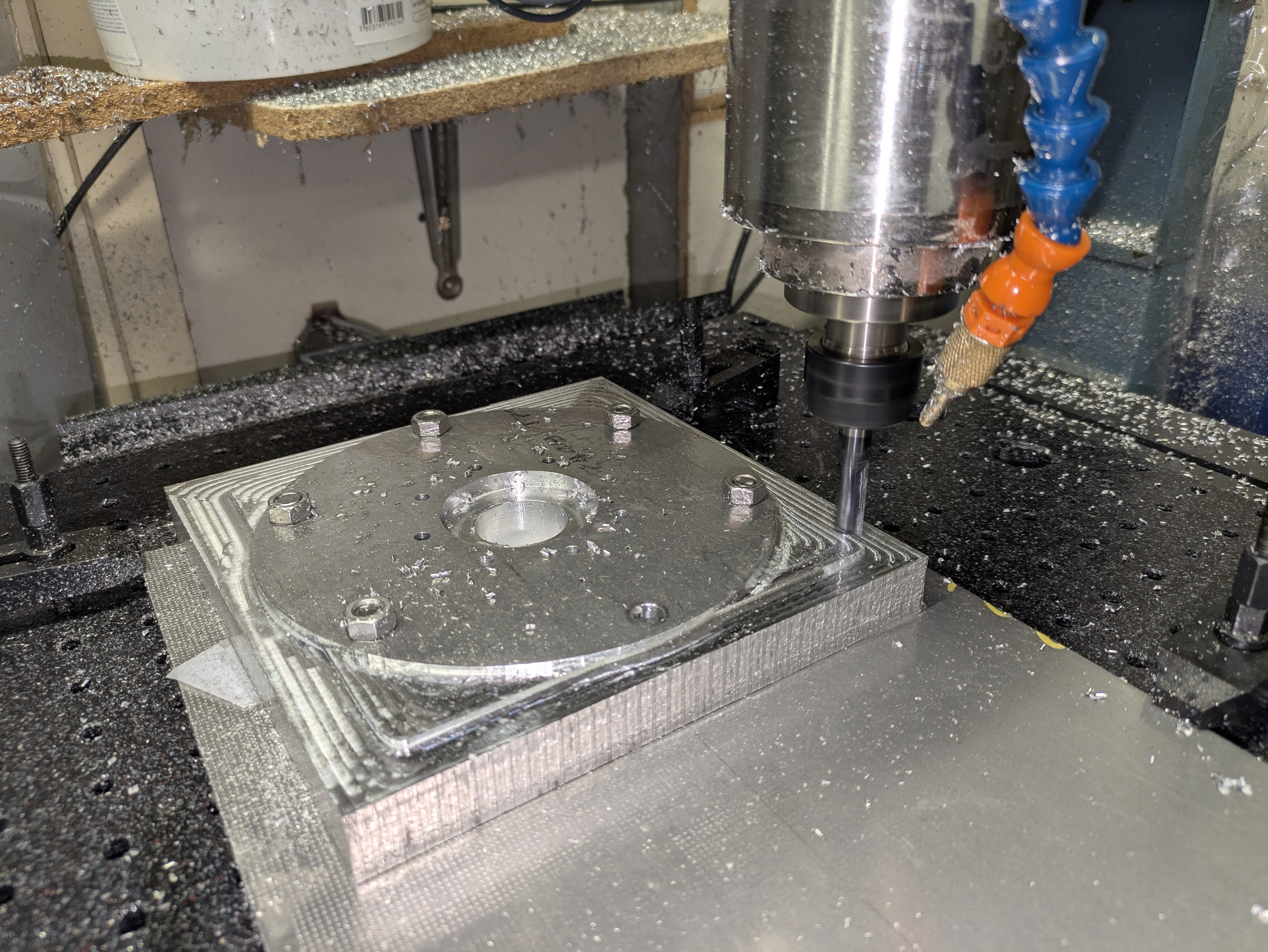

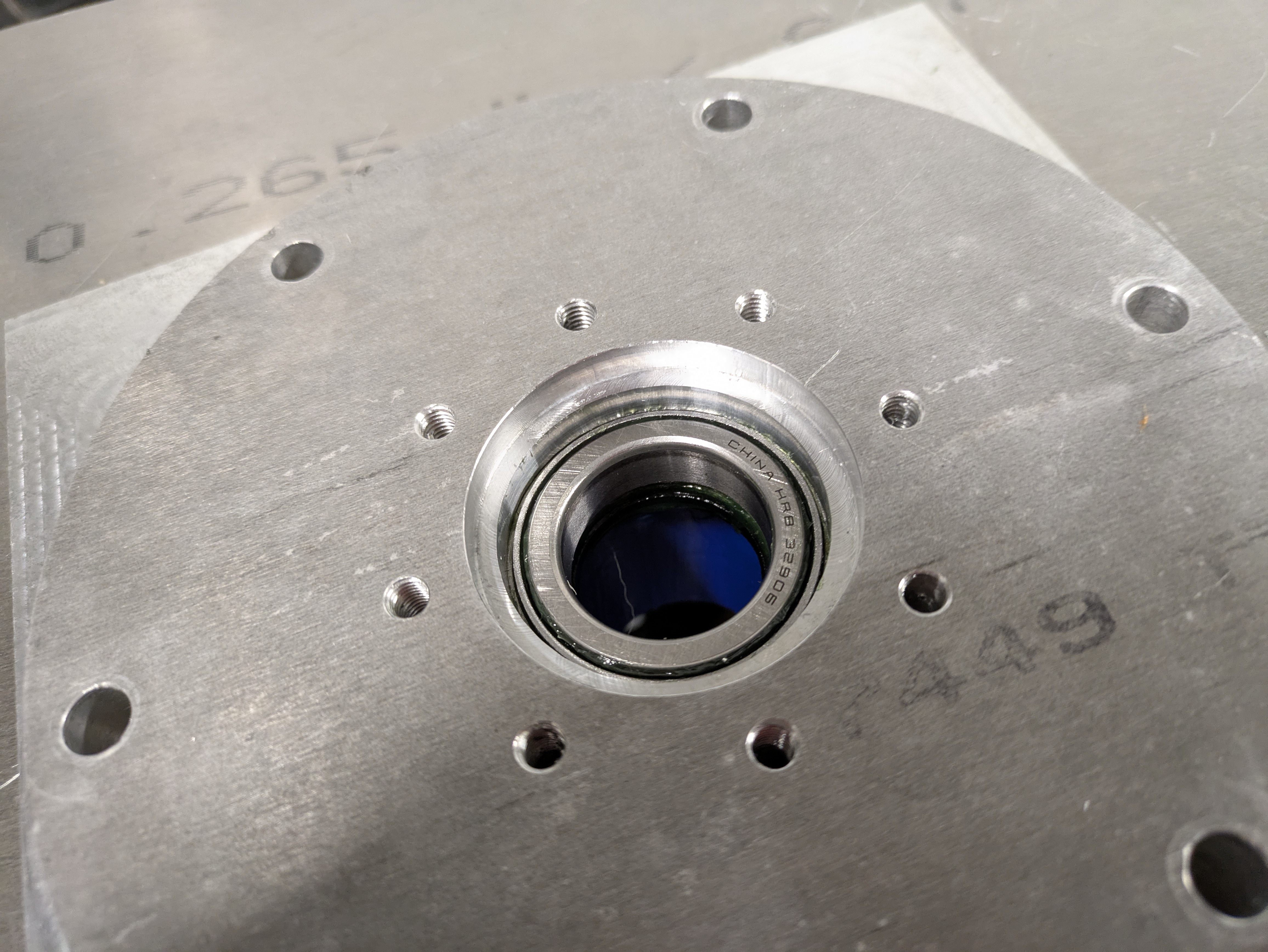

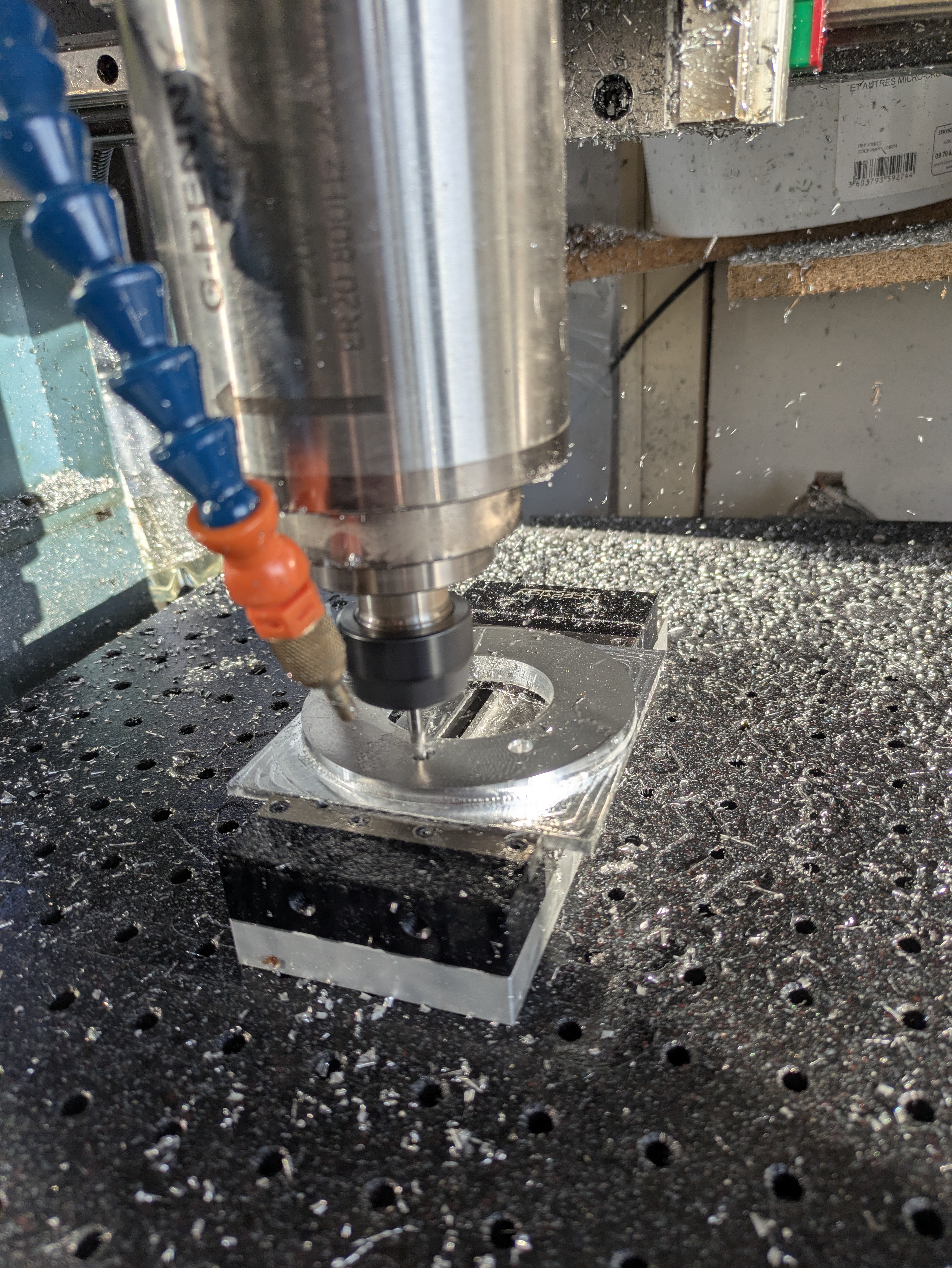

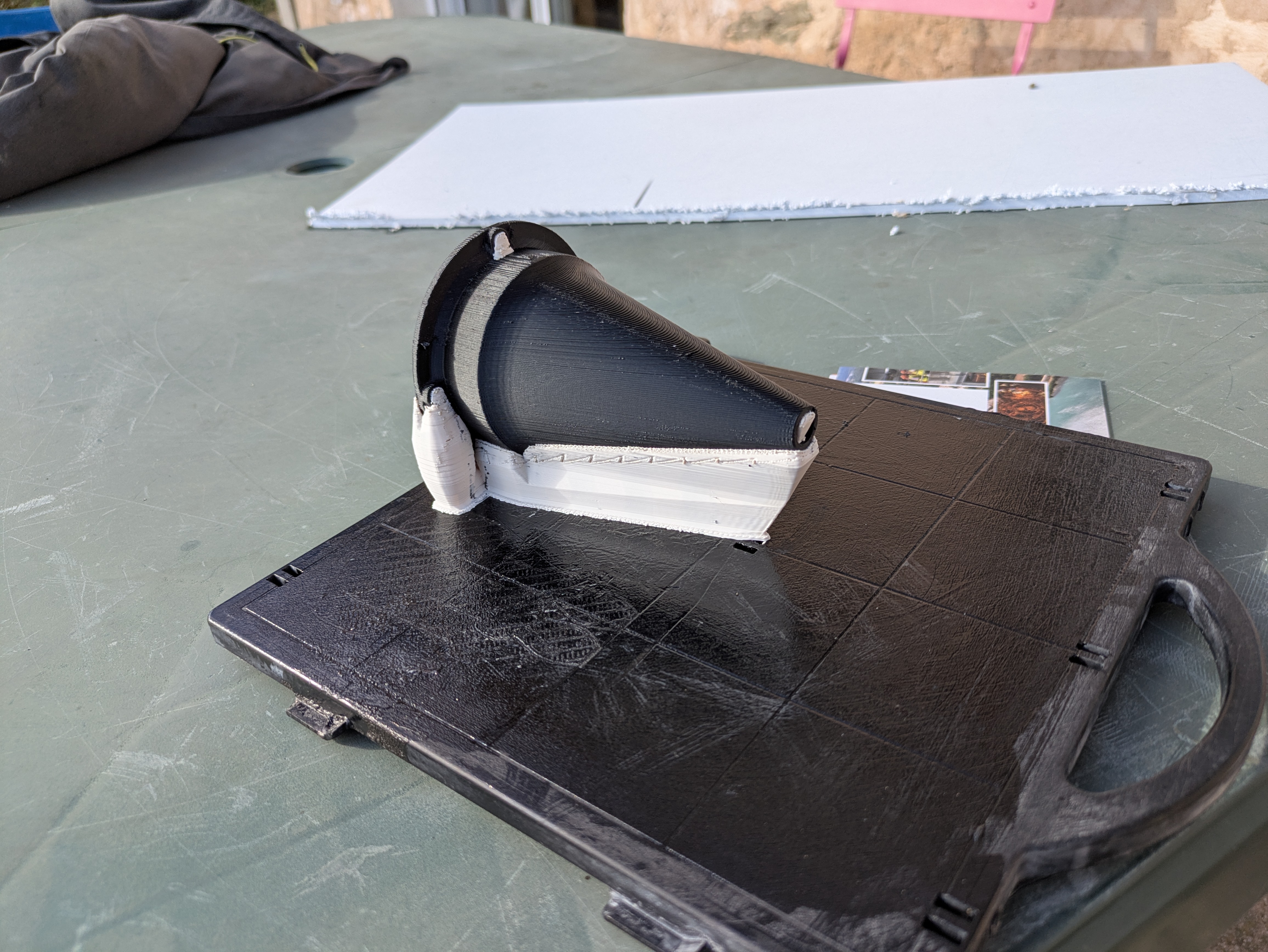

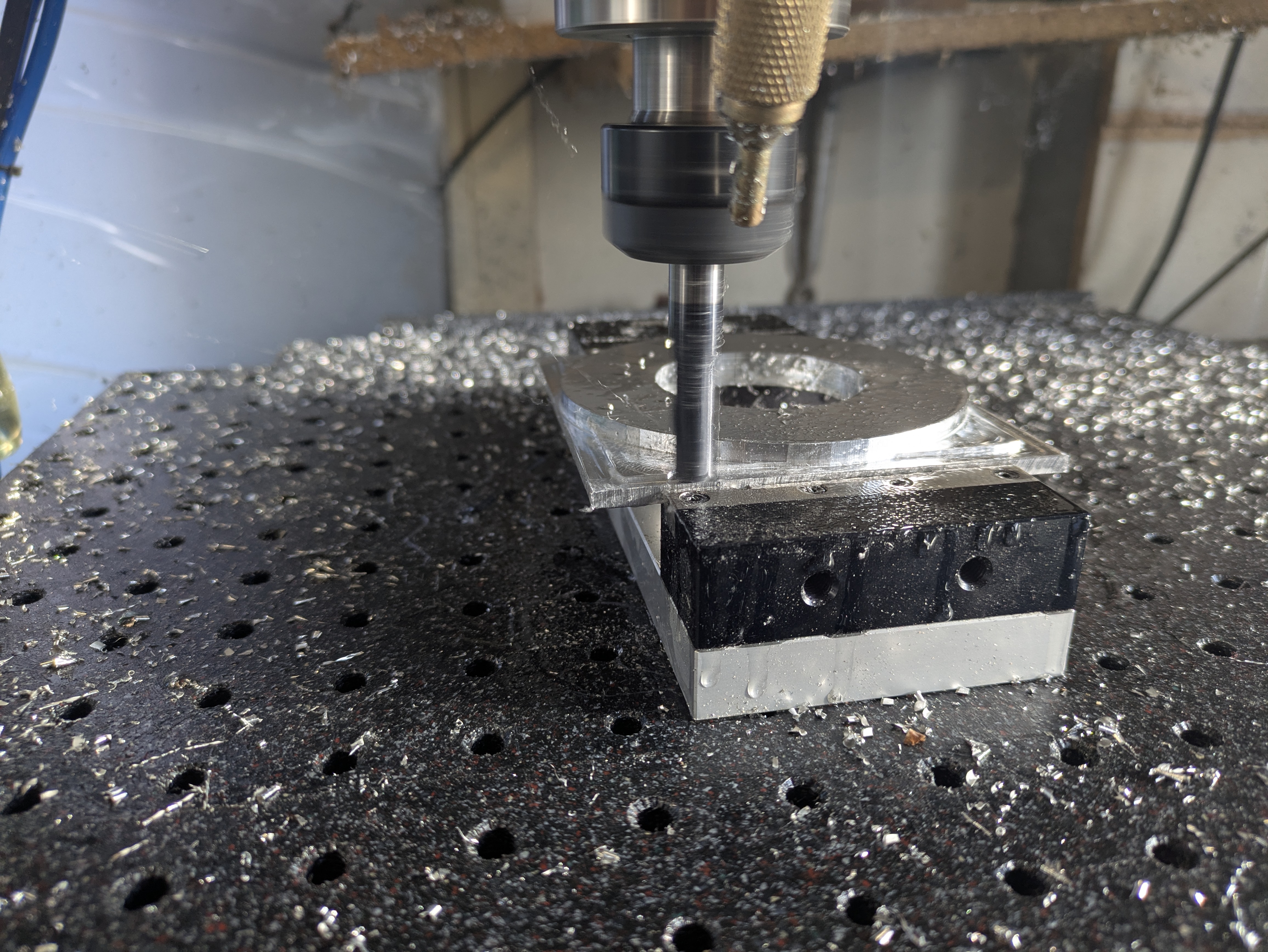

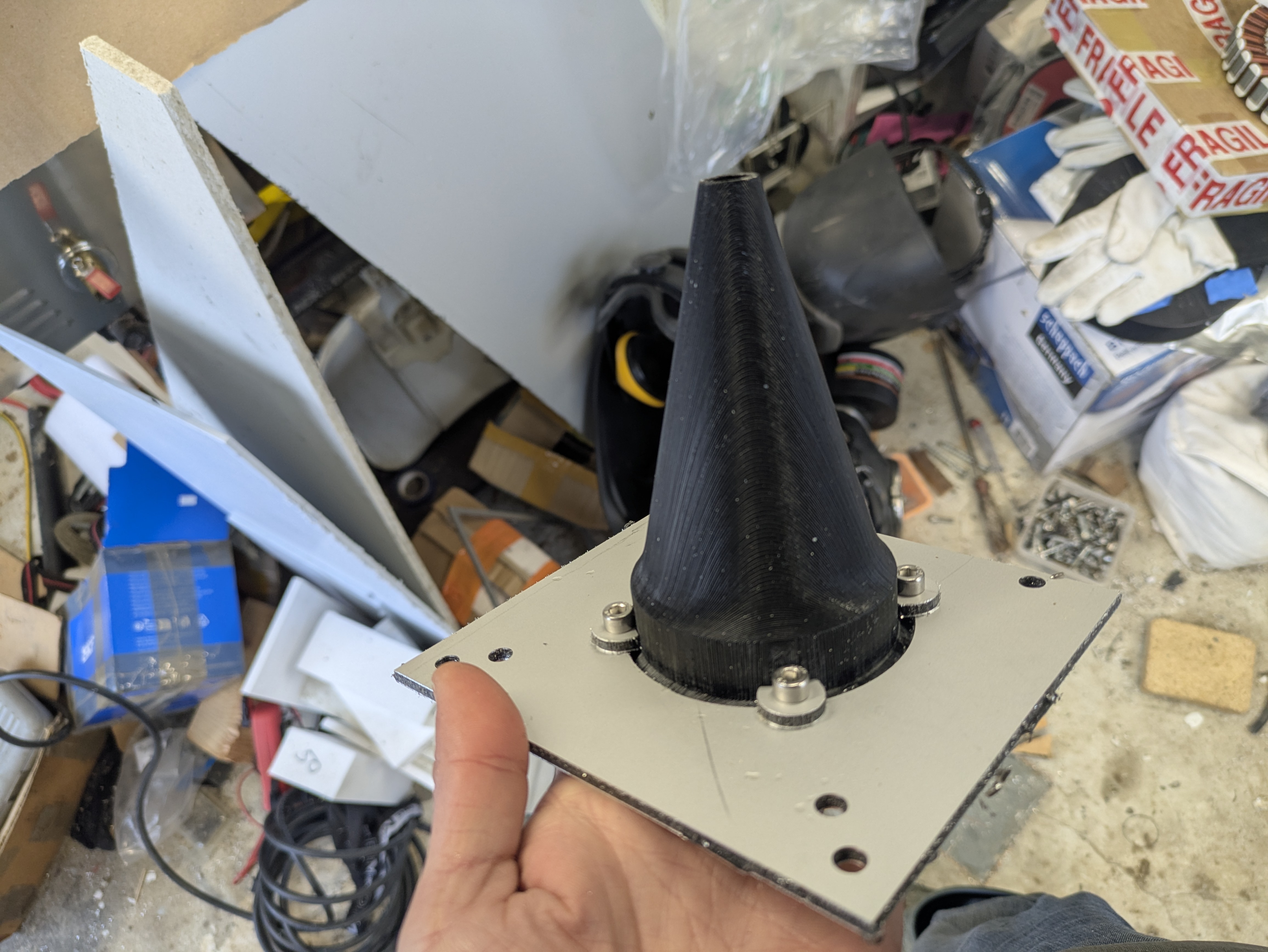

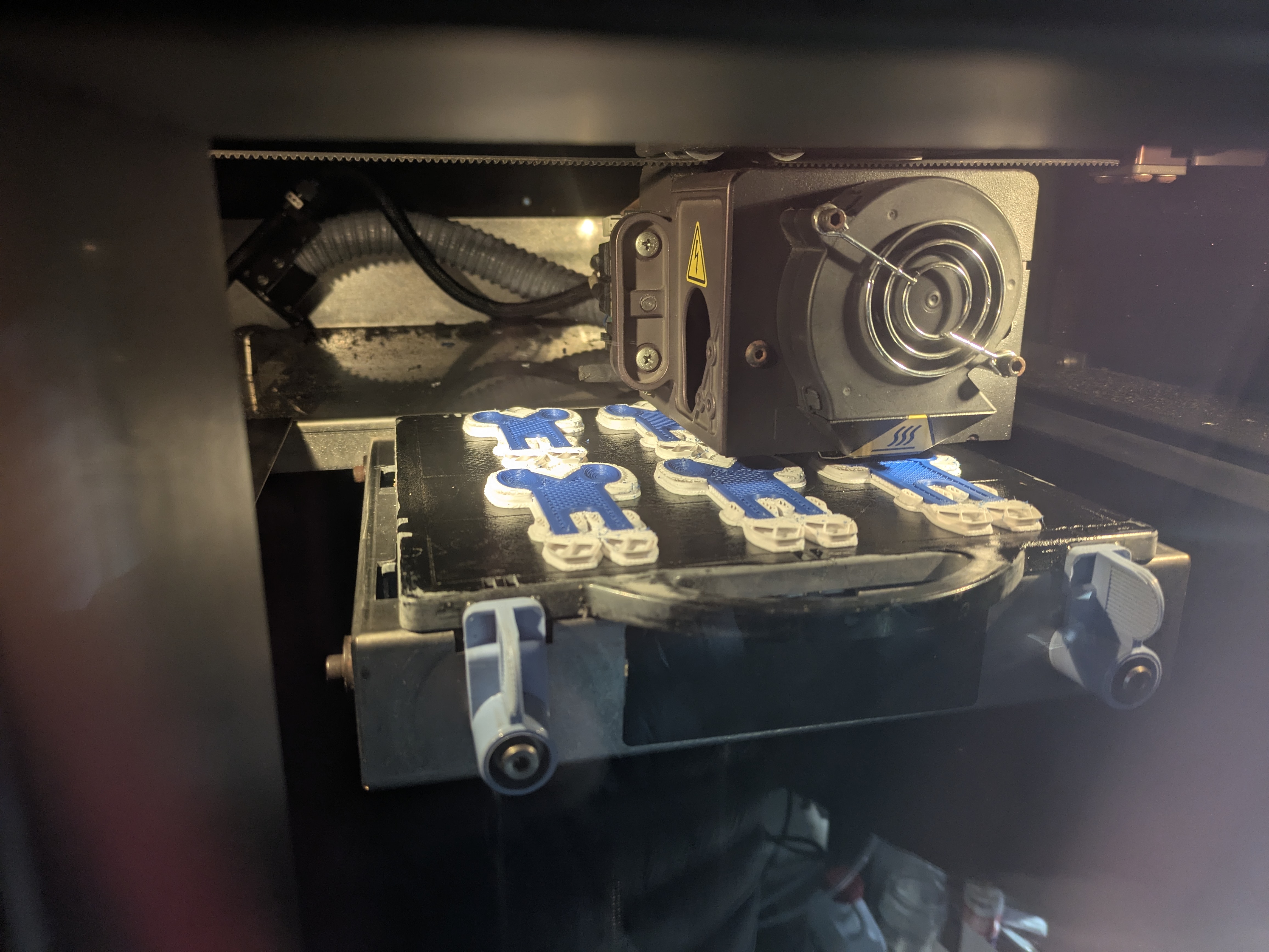

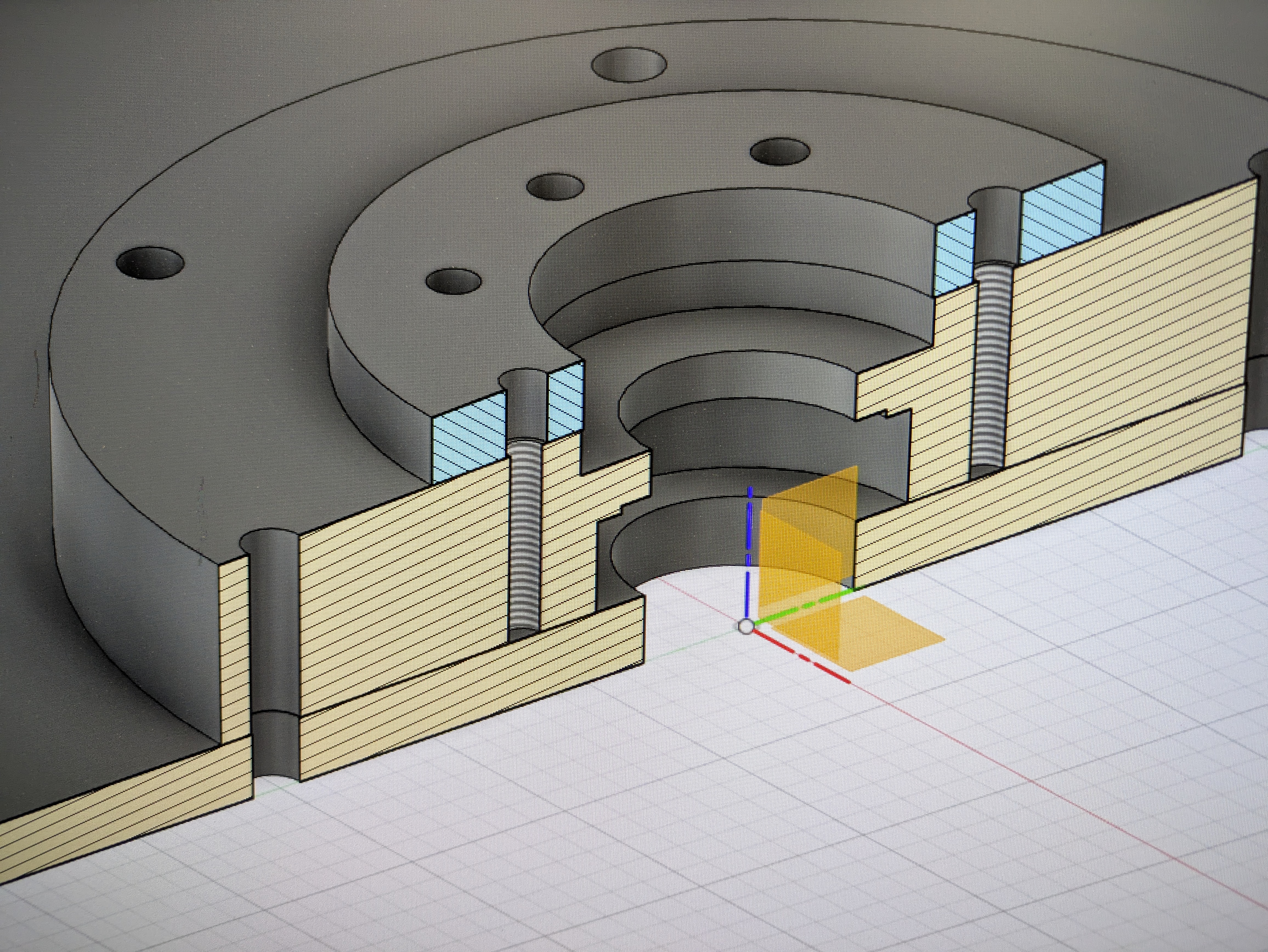

Photos de la fabrication de la machine.
- Pièces jointes
- PXL_20250112_142445380.jpg (4.14 Mio) Consulté 52078 fois
- PXL_20250112_141005589.jpg (4.34 Mio) Consulté 52078 fois
- PXL_20250112_143425487.jpg (4.99 Mio) Consulté 52078 fois
- PXL_20250112_171518067.jpg (4.95 Mio) Consulté 52078 fois
- PXL_20250119_212304258.jpg (8.66 Mio) Consulté 52078 fois
- PXL_20250204_124431614.jpg (2.79 Mio) Consulté 52078 fois
- PXL_20250216_210116843.jpg (5.05 Mio) Consulté 52078 fois
- PXL_20250226_132943818.jpg (3.06 Mio) Consulté 52078 fois

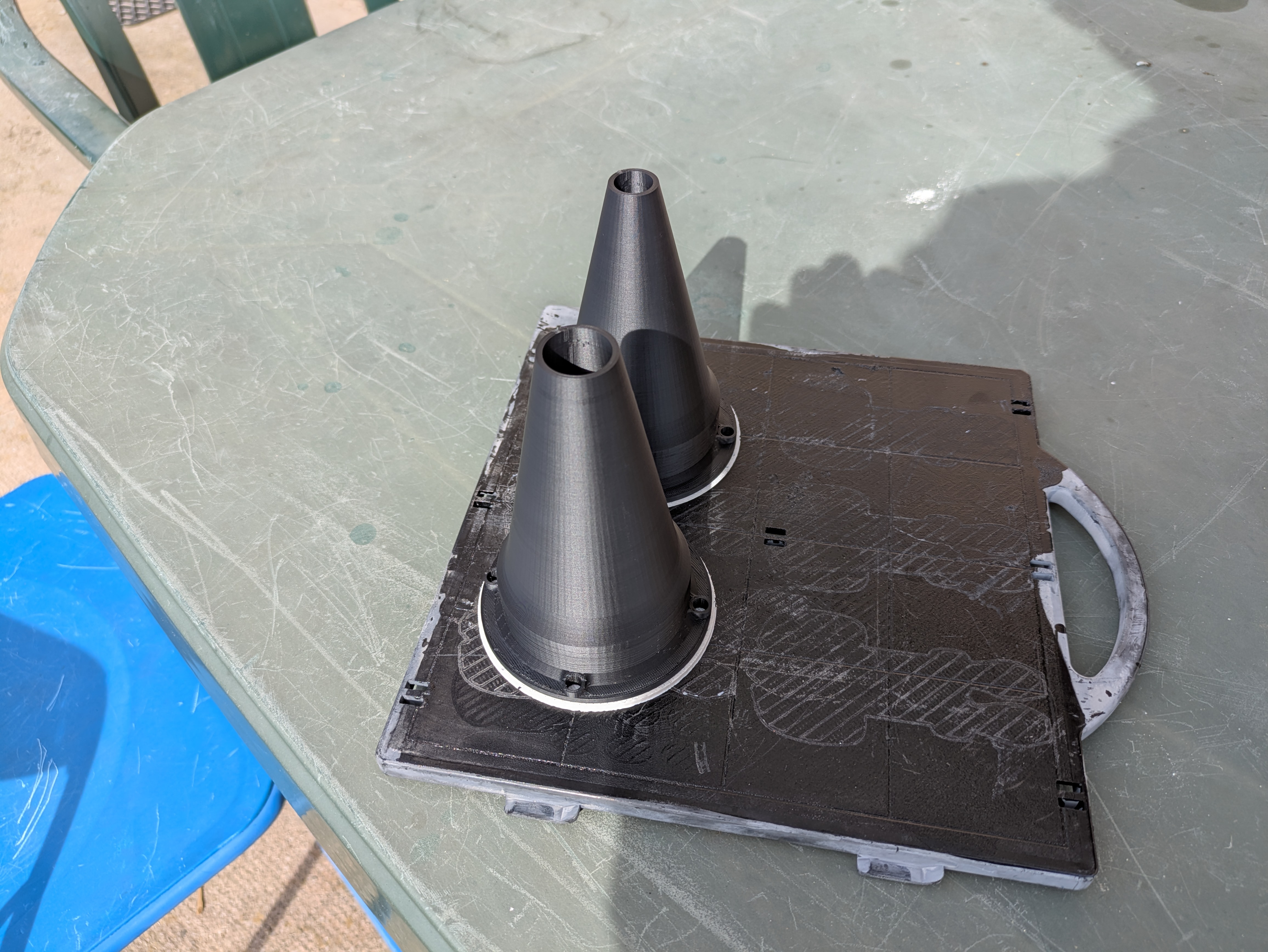

Je précise que j'ai pas encore installé définitivement la turbine à sa place, donc attend pour couper le tuyau souple.
Je pense que je vais prévoir deux injecteurs sur des cotés opposés (voir 4), avec des vannes motorisées.
Peut etre un injecteur variable aussi.
Je précise aussi que c'est essentiellement tout de la récup ce que j'ai utilisé, l'alu, le dibond, et que même les machines utilisées sont aussi issue de récup diverses (sauf le TIG).
Meme le PC pour modéliser les pièces c'est de la récup.
Sur les photos c'est pas tout à fait la dernière version, j'ai changé le roulement du bas par un bien plus gros roulement sans cache pour limiter la friction. Mais j'ai été trop pressé de tester et j'ai tout remonté avant de prendre des photos.

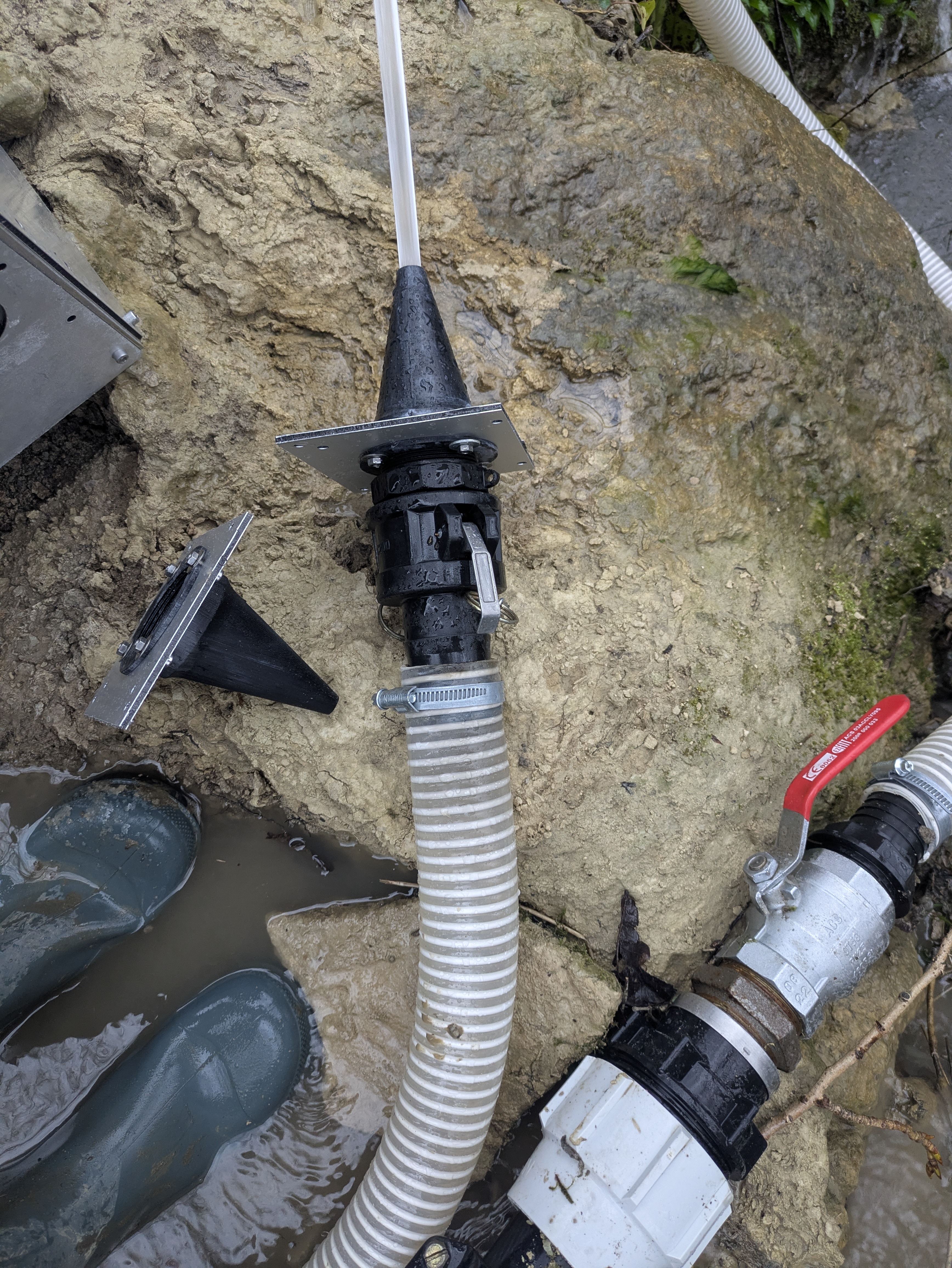

Merci Fred

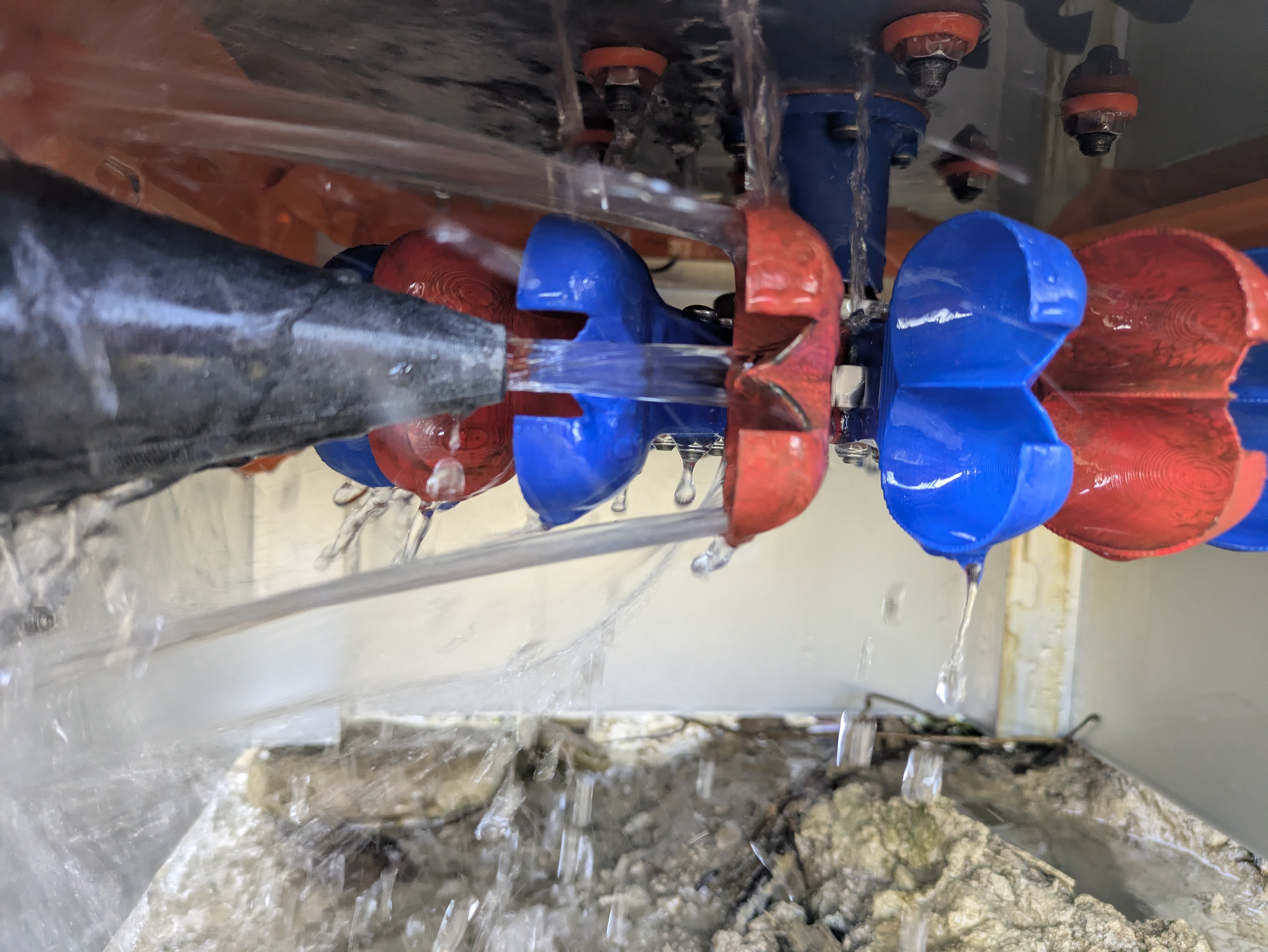

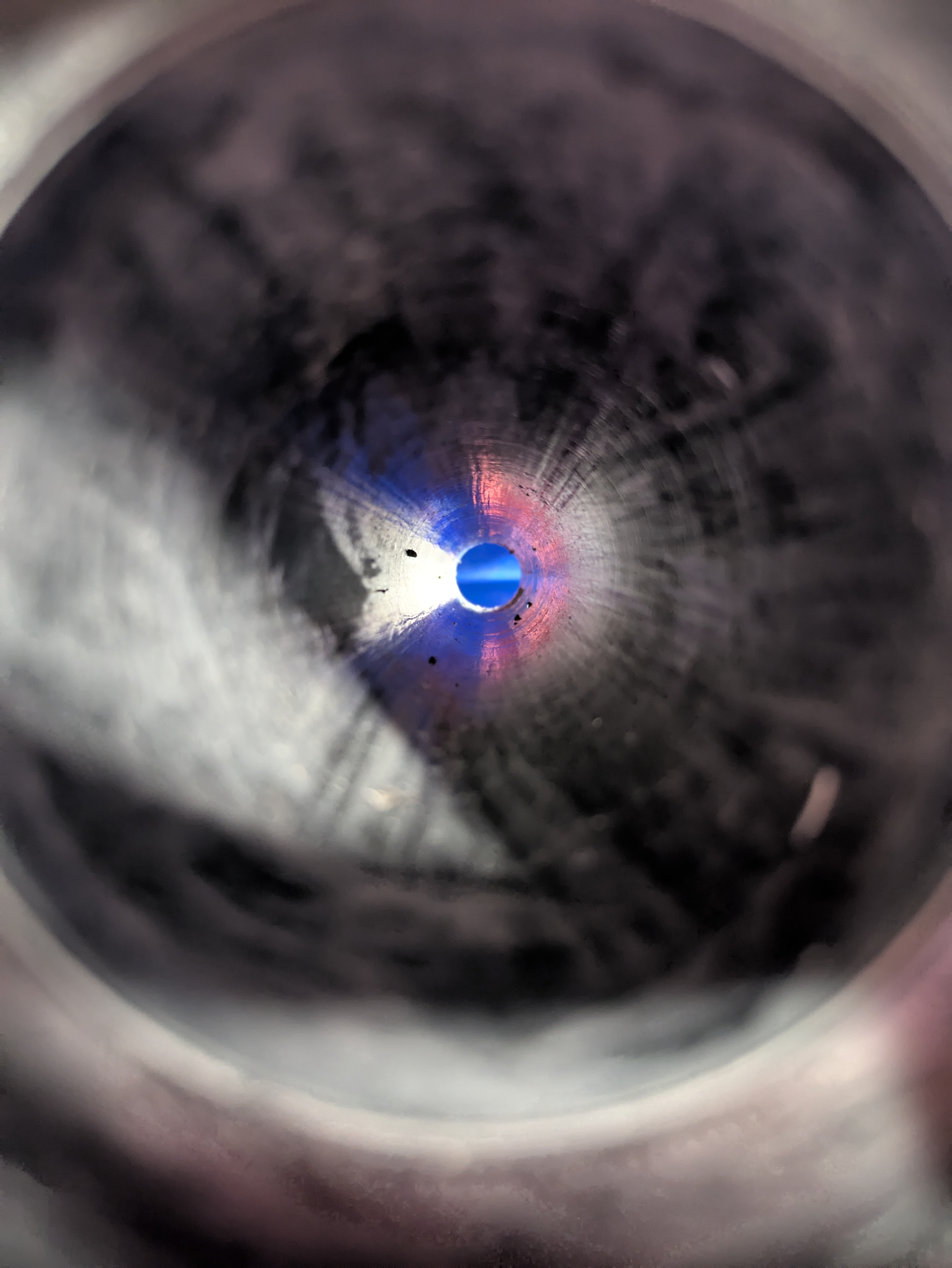

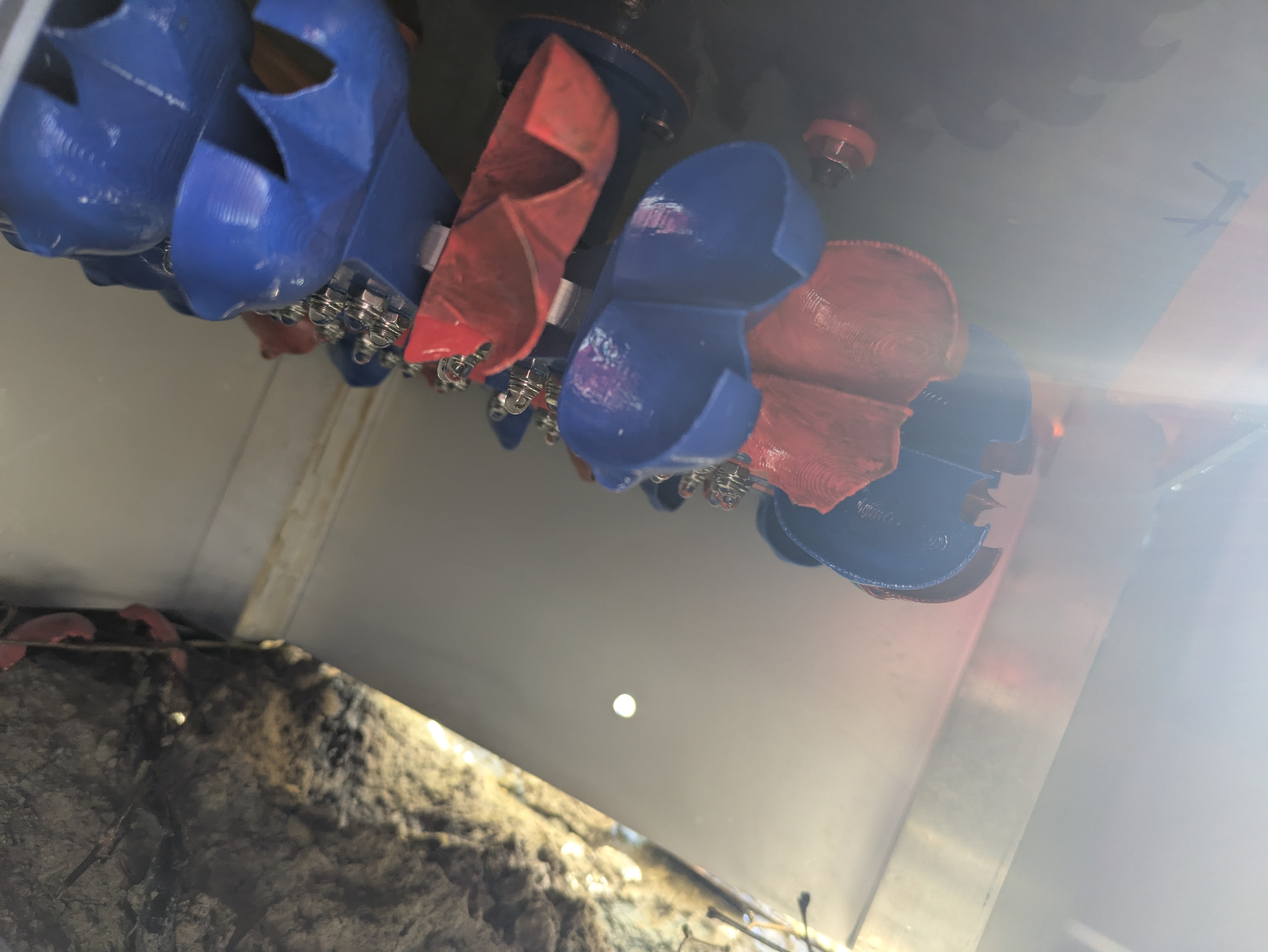

Premier incident ce matin. De laminage de l'injecteur et casse d'augets. Sûrement un accoup causé par une cochonnerie. Car j'ai pas encore de filtre.
Ah mince, c'est pas de bol ça.
Tes augets semblent super minces je trouve sur la dernière photo ..
Bonjour Jul. franchement je suis admiratif. j'ai à peu près le même parcours. des essais, des fabrications maisons, des destructions, mais tout cela est tellement excitant. Je vais essayer de mettre sur ce forum mes images aussi, le temps de comprendre comment fonctionne ce forum. Par contre j'ai une petite question : Pourquoi avoir mis l'injecteur en biais ? ça doit être compliqué pour l'étanchéité de la boite non ?
Pour les injecteurs variables c'est bien à conditions que tu ais du débit. En dessous de 8 mm d'ouverture ça donne pas de bons résultats avec les modèles tout fait que tu trouves sur Ebay.
Pour les vannes motorisées , j'en ai cassé une bonne dizaine !!! mais j'ai 12 bars derrière . si tu as seulement 2 bars (20 m de chute pas de soucis. tu en trouve sur Amazon pour environ 60 €. attention prend bien des vannes motorisées et pas des électrovannes car elles ouvrent instantanément et provoque généralement de la casse ( j'ai également testé).
@sam j'ai pas compris pourquoi tu dis que l'injecteur est en biais. Est ce que tu peux détailler ?
Un injecteur variable pour du >8mm serait parfait chez moi, car je produit de manière correcte que a partir de 9mm. (env 60W)
Pour les vannes motorisées je pense utiliser des vannes en métal 2" que j'ai deja, et mettre un moteur dessus. Car tout mes injecteurs sont en 2".
Ce qui est étonnant c'est que c'est uniquement les rouges qui ont cassés. C'est le même type de plastique, mais pas le même fabriquant, donc je pense que c'est juste de la moins bonne qualité.fred74 a écrit : 18 mars 2025, 17:02 Tes augets semblent super minces je trouve sur la dernière photo ..
Ce qui les a fait casser c'est l'injecteur qui a les a touché lors de sa destruction par un gros coup de bélier.
