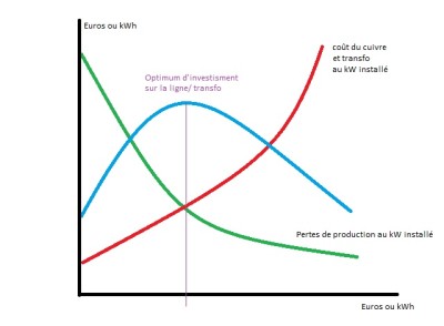

Oui, faut bien regarder.
Comme toujours, il y a un optimum, avec des courbes qui se croisent. La production nette en bout de ligne, versus les investissements à faire. Idem pour les tubes d'amenée etc ... C'est en fait plus compliqué, car il faut moyenner tout ça dans la durée, le taux de production 24/24 ou 12/24 ou ...
Donc ce dessin, c'est le principe. Mon prof, "technologie des barrages" disait : On arrête l'investissement (concernant la hauteur d'un barrage) qd le coût marginal d'investissement, dépasse le gain marginal. Pour les "matheux", le coût marginal, c'est la dérivée de la courbe, qd c'est plat, (courbe bleue) la dérivée est nulle.
ça veut dire en clair :D : si tu investis un euro de plus, et que tu gagne moins de 1 euro, alors tu es à l'optimum. C'est le principe, car on ne parle pas ici du coût qu'on peut accepter pour l'énergie produite. Car évidemment, pour l'exemple du barrage : s'il est plus haut, et qu'on a dépassé l'optimum, on peut très bien continuer à monter pour produire plus, ce qui peut-être stratégique, mais ALORS, ce sera plus cher.
Pour une voiture, pareil, qd est-ce que je la change (en dehors de choix de coeurs etc ...) et bien qd le coût marginal de la voiture, ( essentiellement l'entretien, si la voiture est amortie ) dépasse l'investissement marginal (crédit etc ..) d'une autre voiture dont le coût annuel sera bien plus bas. On a donc selon ce critère, TRES souvent intérêt à garder une voiture amortie, qui reste fiable, le plus longtemps possible ...
Il en est de même pour nos systèmes turbine, ou champs de capteur PV ... regardez bien la problématique de l'investissement du nb de kWc en solaire ... (lié aussi au fait de pouvoir consommer l'énergie, ou la vendre, et à quel prix etc ...)
ENFIN, tout ça c'est le principe, et très souvent les réalisations, ne sont pas faites sur ces critères. Mais faut garder ça à l'esprit.
A+ Michel
