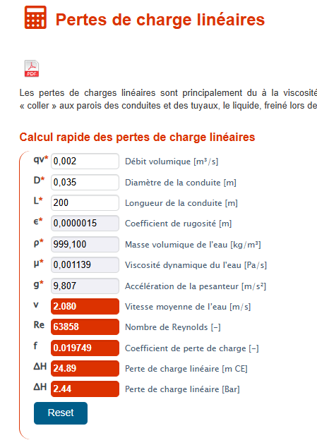

Pour résumer ton setup:
En réalité tu as donc 40 - 25 = 15 m de chute nette à exploiter, ce aui change énormément le potentiel.
Calcul des pertes de charge linéaires en utilisant les calculettes du site hydroturbine.info :
Il existe un moyen très simple permettant de vérifier cette perte de charge sur site, en s'affranchissant des calculs : il faut placer un manomètre en bas de la colonne puis observer la pression :
En utilisant cette nouvelle donnée (15 m de chute nette expléoitable) on constate que la production potentuielle diminue fortement :
2 litres sous 15m de chute :
Pour une génératrice 1500 rpm il te faudrait un diamètre de roue = 100 mm ...
- Débit : 2l/sec
- Hauteur de chute : 40 m
- Diamètre tuyau : 35 mm
- Longueur tuyaux : 200 m
- Production actuelle : 80 W
- Vanne fermée
- Vanne ouverte
- avec un rendement de 0.8 = 240 W
- avec un rendement de 0.5 = 150 W

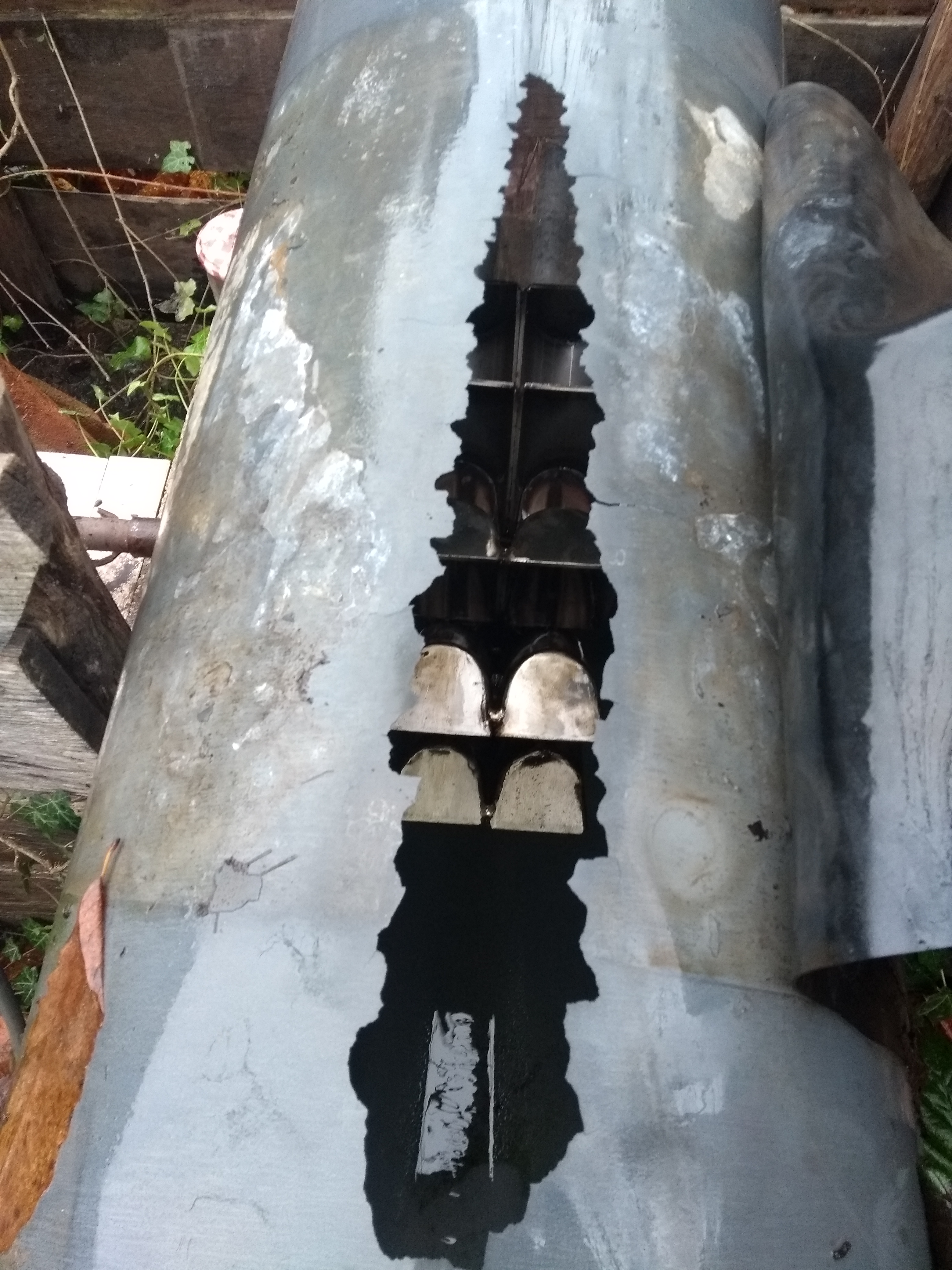

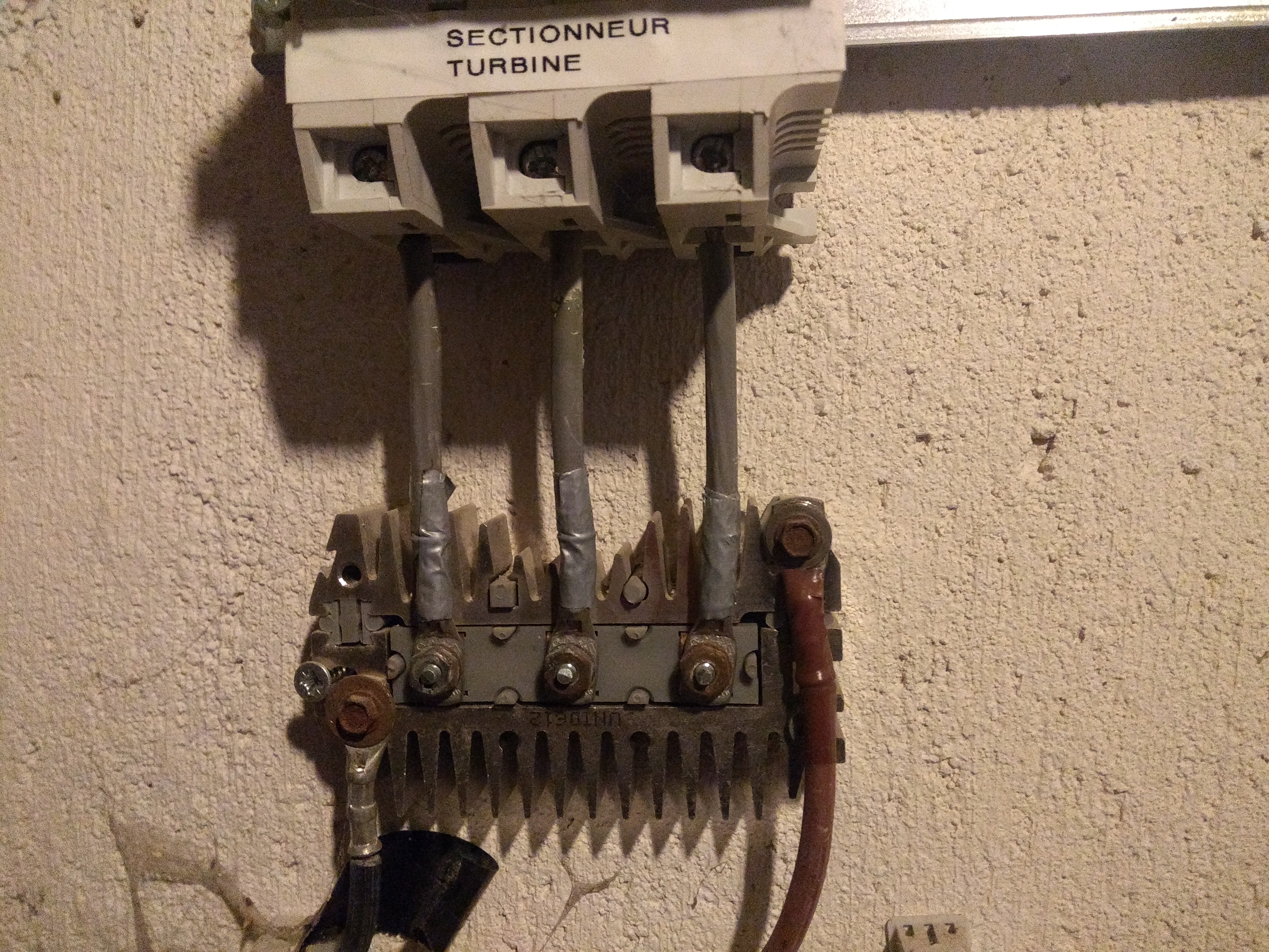

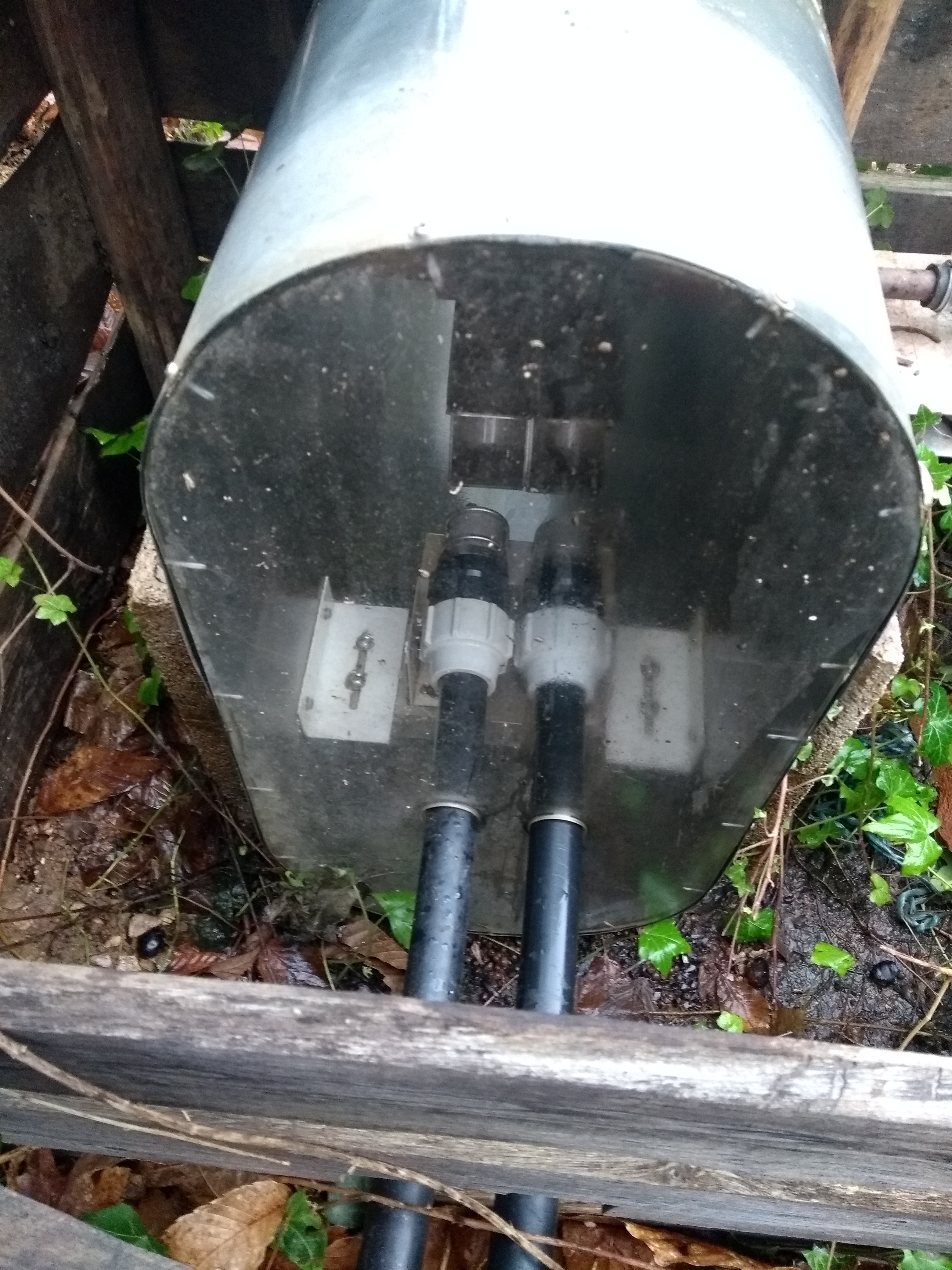

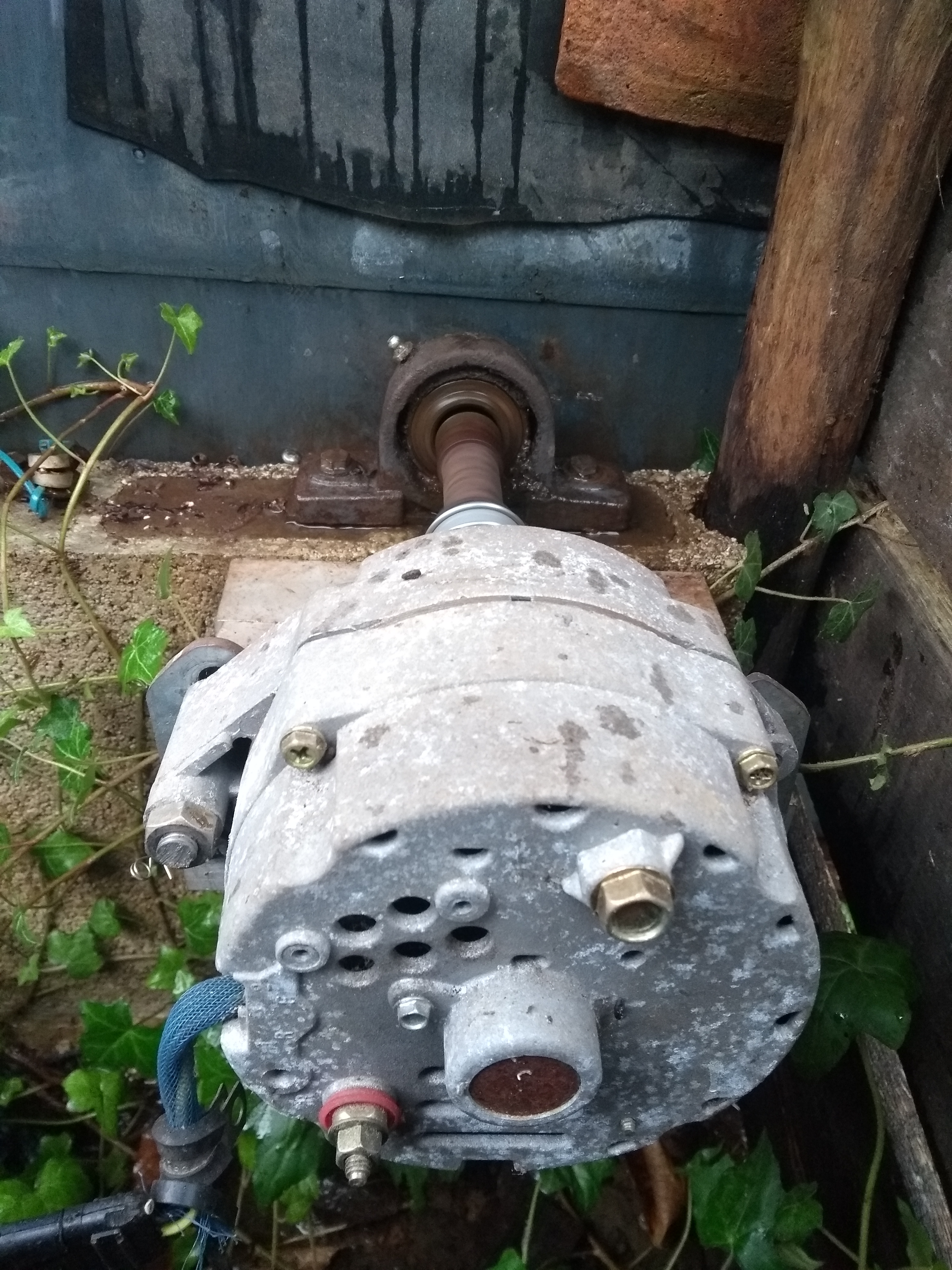

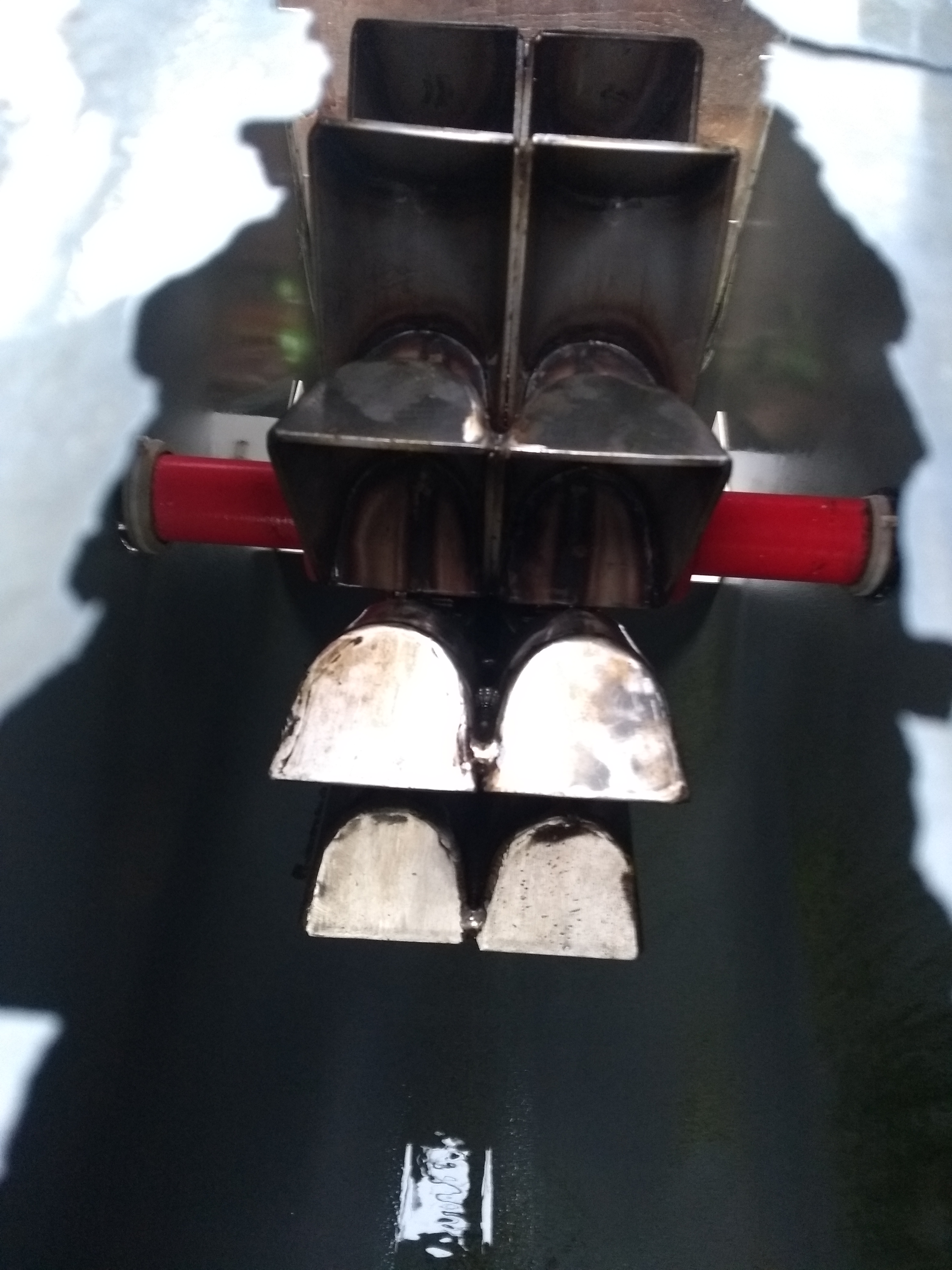

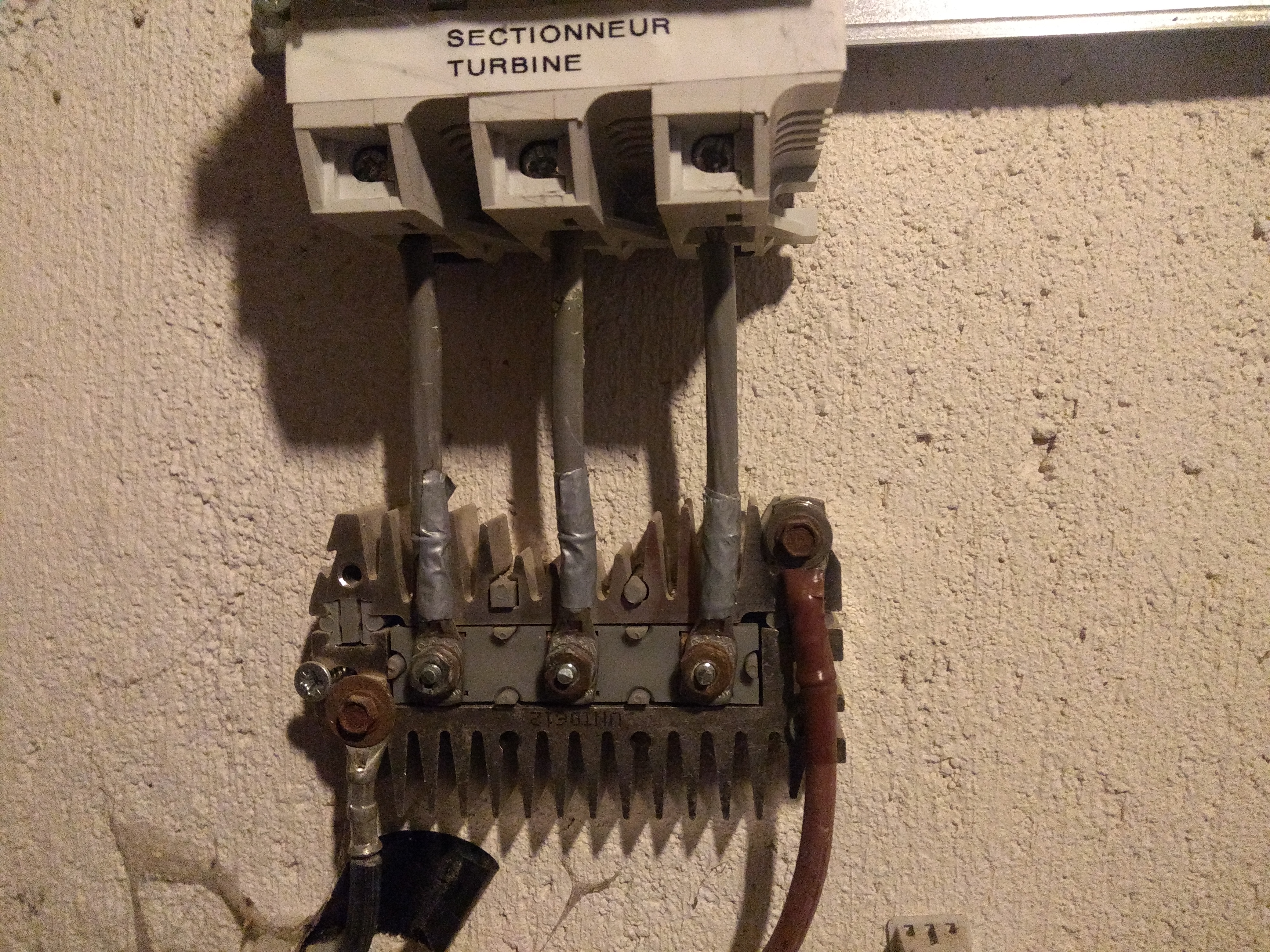

Voilà quelques photos, le caisson de la turbine a été fait avec du plexi et du zinc. Dans le temps, le zinc a été perforé par l'eau, c'est ce qu'on voit sur la dernière photo.

Merci pour les photos.
L'installation est "propre" et les 15 ans d'utilisation en sont la preuve.
La roue est clairement l'élèment à changer pour obtenir "facilement" un meilleur rendement.
A vue d'oeil la tôle inox pliée qui constitue les augets fait entre 1 ou 2 mm, soit une largeur de 2 ~4 mm pour ce qui devrait une arête éffilée au centre de L'auget. Avec tes injecteurs de 5 mm, le jet frappe quasiment une surface plane, ce qui en l'état n'est plus le principe d'une roue Pelton.
On cromprends ici que cette roue était destinée à fonctionner avec des injecteurs d'un diamètre plus élevés, un débit plus conséquent ...
Au risque de me répèter : mesure ta pression et le débit en bas de colonne avec deux injecteurs de 5 mm, ou un injecteur de 7 mm si c'est plus simple pour toi, ensuite tu auras une base solide pour améliorer/redimensionner ton système, c'est la clef.
A mon avis, avec ce débit je pense qu'il n'est pas judicieux de tenter une modification de l'existant, tout est surdimensionné pour ton ratio débit/pression. Je serais plus d'avis de partir sur un système beaucoup plus petit : une roue de 100 mm sur un micro PMG (servo moteur) en prise direct.

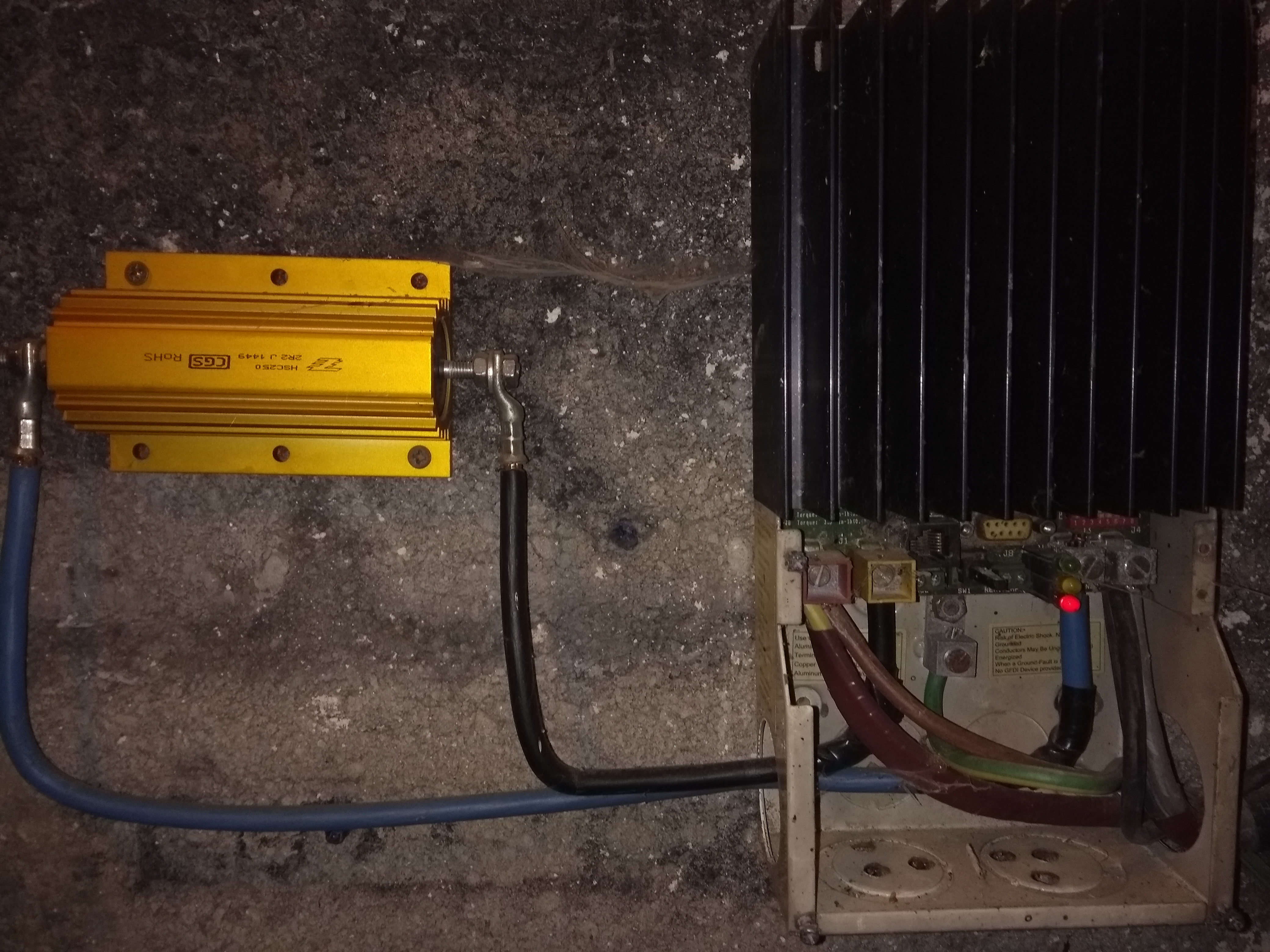

Le pont de diode double alternance peut rester, il est largement surdimensionné ! le régulateur tristar peut également également être réutilisé.
C'est plus ou moins le setup que j'utilise actuellement : 2 injecteurs de 4,8 mm, une roue Pelton de 100 mm et un servo-moteur plaqué 48/400 W/1500rpm, avec un débit moindre cependant (0,7 sec).
Je peux foux fournir les plans de la boite et des supports injecteurs prêt à la découpe si besoin.
Cordialement,
PS : Cristof à dailleurs commandé un de ces petit servo dernièrement, est-il arrivé ?

on ne peut pas vraiment parler de turbine Pelton, la roue semble etre une roue à godets, c'est plus une roue à aube qui tourne vite.
Mais la fabrication est très soignée, très propre.
A mon avis, on ne peut rien attendre de plus de cette turbine, il faudrait partir sur une refonte complète.
Comment est le système électrique derrière ? 12, 24, 48V ?
ça semble etre un alternateur de véhicule ?
Tu utilises quoi comme système de régulation ?
