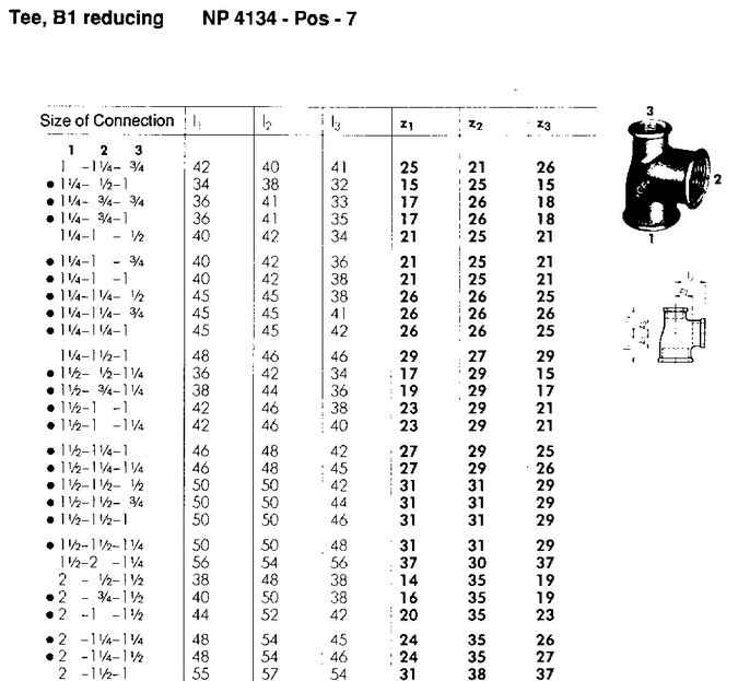

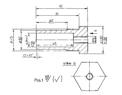

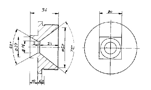

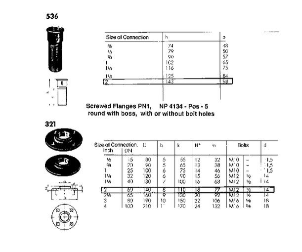

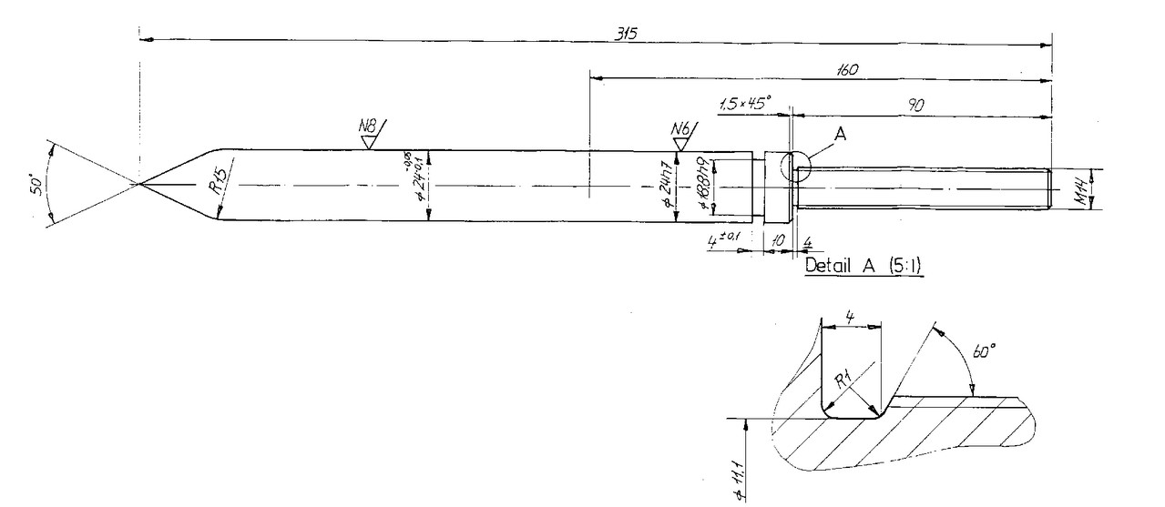

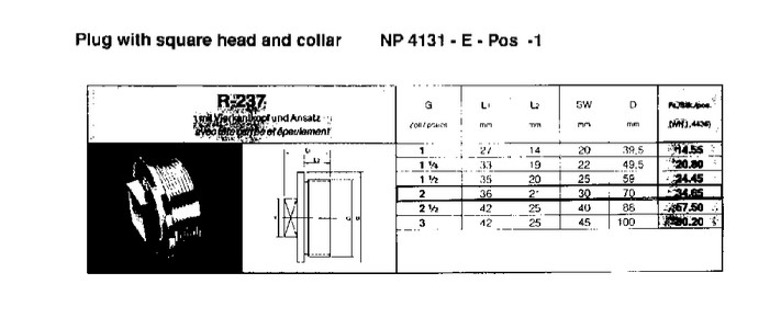

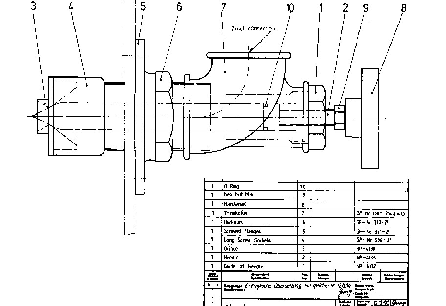

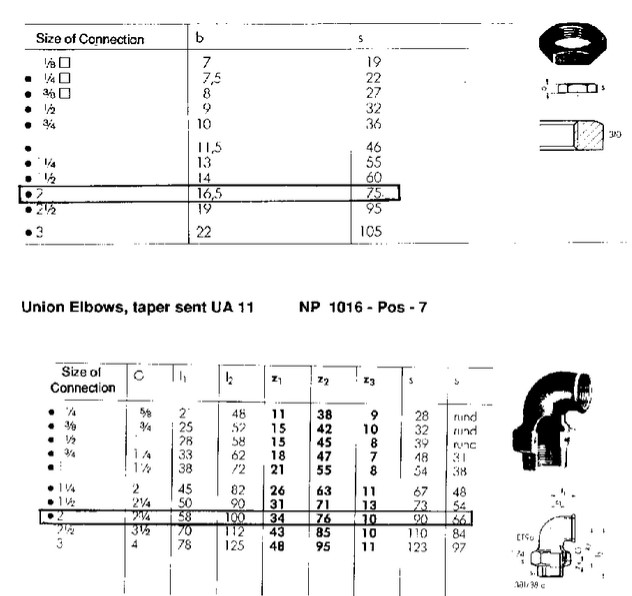

J'avais trouvé des plans d'un injecteur à débit variable réalisable assez facilement avec des raccords de plomberie, vais voir si je peux les insérer
Re: Buse d'injection à débit variable
Ca y est j'ai trouvé comment joindre des fichiers :D
injecteur DIY.jpg (106.94 Kio) Consulté 30800 fois
Injecteur DIY Té.jpg (91.8 Kio) Consulté 30800 fois
Injecteur DIY Nez Buse.jpg (34 Kio) Consulté 30800 fois
Injecteur DIY guide aiguille.jpg (22.4 Kio) Consulté 30800 fois
Injecteur DIY aiguille.jpg (64.82 Kio) Consulté 30800 fois
Inj DIY raccord3.jpg (40.85 Kio) Consulté 30800 fois
Inj DIY raccord2.jpg (65.89 Kio) Consulté 30800 fois
Inj DIY raccord.jpg (47.83 Kio) Consulté 30800 fois
