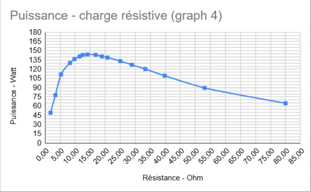

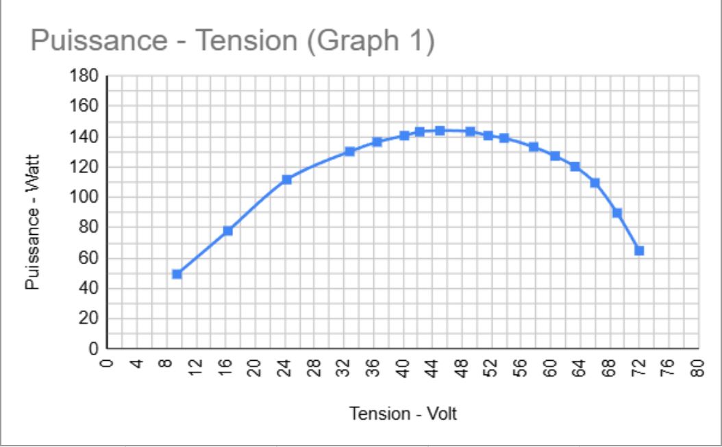

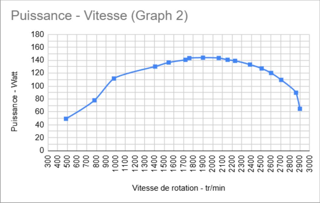

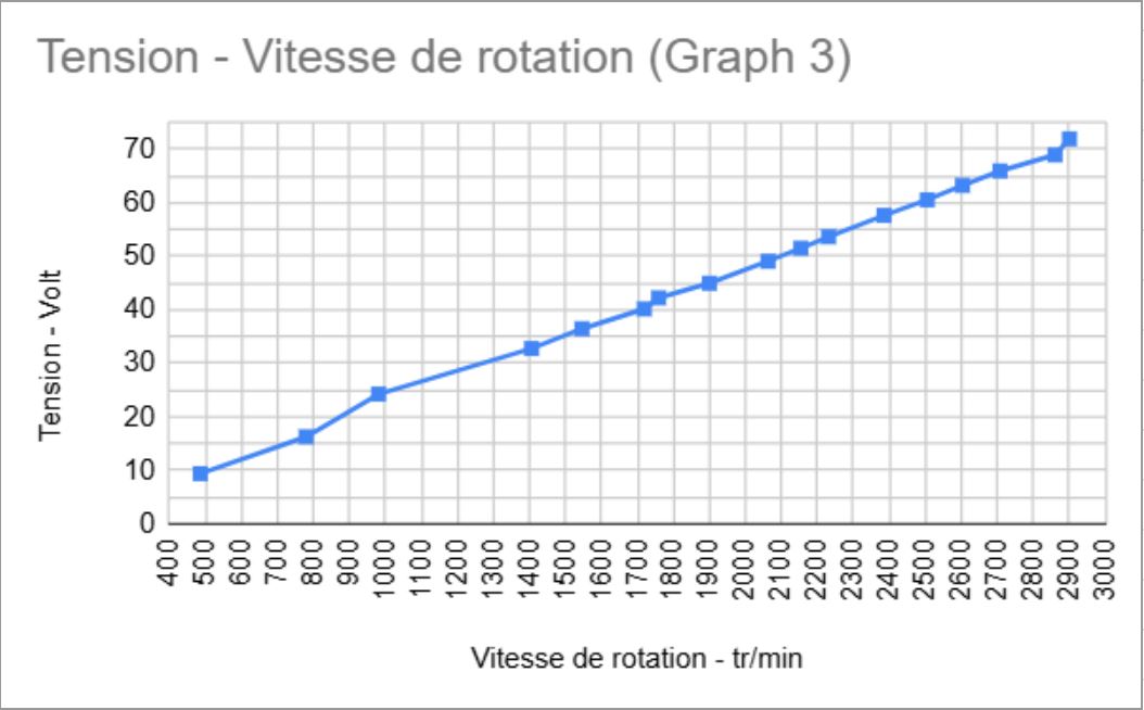

J'ai tracé la courbe de puissance de ma petite turbine afin de voir à quoi ça ressemblait.
La turbine est équipé d'un servo moteur bruschless triphasé utilisé en tant que génératrice (48 V - 400 W - 1500 rpm)
J'ai mesuré la tension et le courant débité, en notant respectivement la vitesse de rotation de la roue.
La charge résistive utilisée est un rhéostat de laboratoire 135 Ohms - 1,35 A.
Les mesures sont réalisées sur un courant redressé, en sortie de pont de diode.
Vous trouverez une vidéo de l'expérimentation ici : [youtube]https://youtu.be/GSODclR0M6Y?si=1OE81vODcJovrR2J[/youtube]
Au delà de la courbe de puissance, je reproduis ici manuellement le fonctionnement d'un algorithme MPPT qui recherche le point de puissance maximum, mais en faisant varier R dans mon expérimentation.
Les régulateurs solaire (MPPT) utilise la méthode P&O (Perturb and Observe) pour rechercher le point maximal de puissance : l'algorithme cherche la puissance maximale par "essai-erreur" en faisant varier la valeur de la tension U en analysant P, c'est l'effet "yoyo" que certains régulateurs MPPT font subir à nos petites turbines.
Au cours de cette expérimentation j'ai pu établir que la puissance maximum de mon groupe turbine était de 144 W à 1900 tr/min (3,2 A sous 45 V).
Parallèlement, le régulateur de charge MPPT que j'utilise dans les mêmes conditions délivre 126 W à 1800 tr/min (2.9 A sous 44 V).
Le régulateur ne trouve donc pas le point de puissance maximum, la perte s'élève à 12%.
On ne peut cependant pas blamer le constructeur puisque l'utilisation du régulateur est ici détourné de sa fonction initiale.
Les courbes :

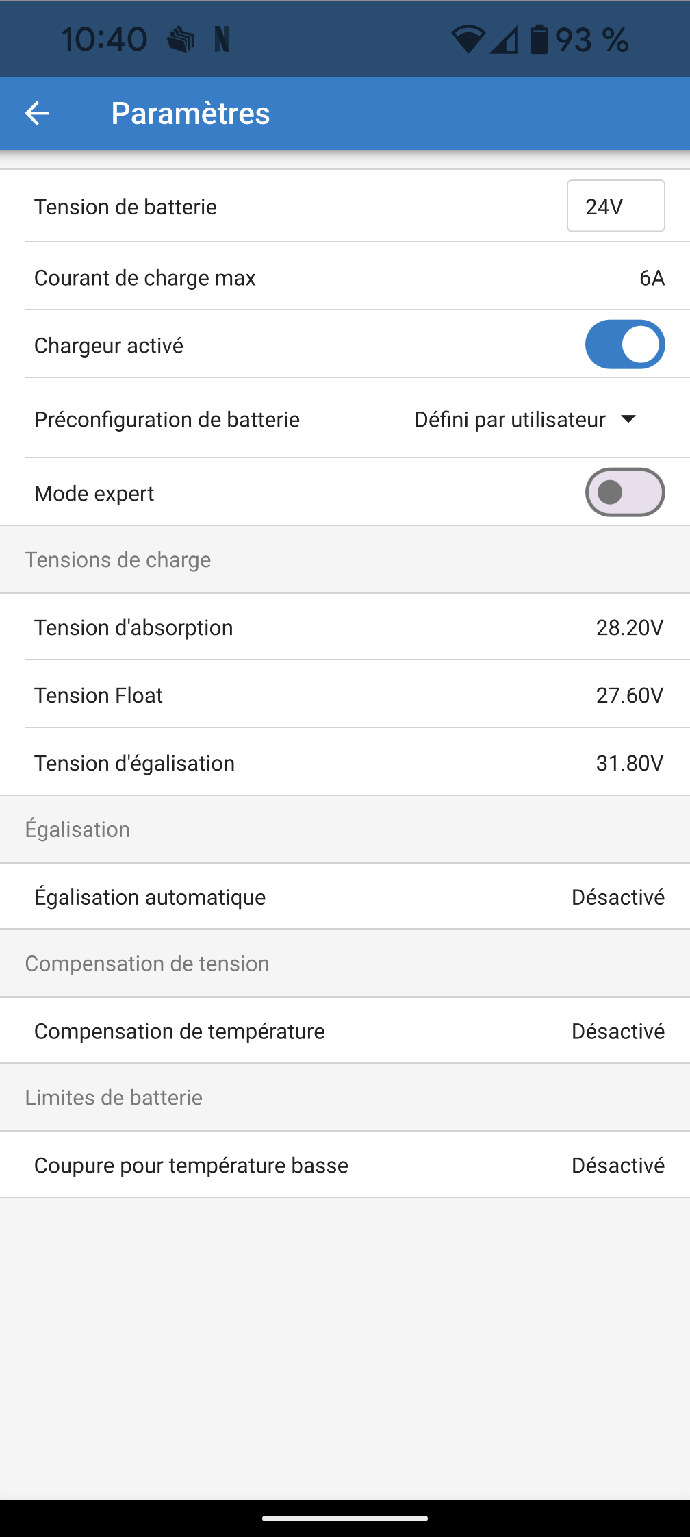

Cette piste m'intéresse, qu'entends tu par être équipé et quelle est ton idée de feinte ?
A la lecture du manuel et du datasheet on comprends que le régulateur applique un coéfficient aux tensions de charge Absorption et Float en fonction de la température du régulateur, quand il fait chaud le tension diminue, quand il fait froid la tension augmente ...
Ton idée c'est de leurrer le régulateur en lui faisant croire que le température est basse ?
La première solution serait d'installer le régulateur dans le congélateur
Je ne suis pas du tout spécialiste dans le domaine mais si le but est de forcer le régulateur à s'approcher du point de puissance maximal "réel" de nos petites turbines, il semblerait que cela soit plus au niveau des paramètres de la recherche par "essai-erreur" qu'il faille agir, non ?
Au niveau de la datasheet du 10/100 : le régulateur possède une sonde de température interne qui compense les tensions de charge Float et d'absorption en fonction de la température.
Dans le manuel on trouve les courbes de compensation de température à la page 24.
De mon côté et dans un premier temps je viens de désactiver la compensation de température sur le régulateur pour voir si cela à un impact, affaire à suivre.

Salut!
je suis un peu etonné de voir que ta courbe puissance/vitesse est particulierement plate...

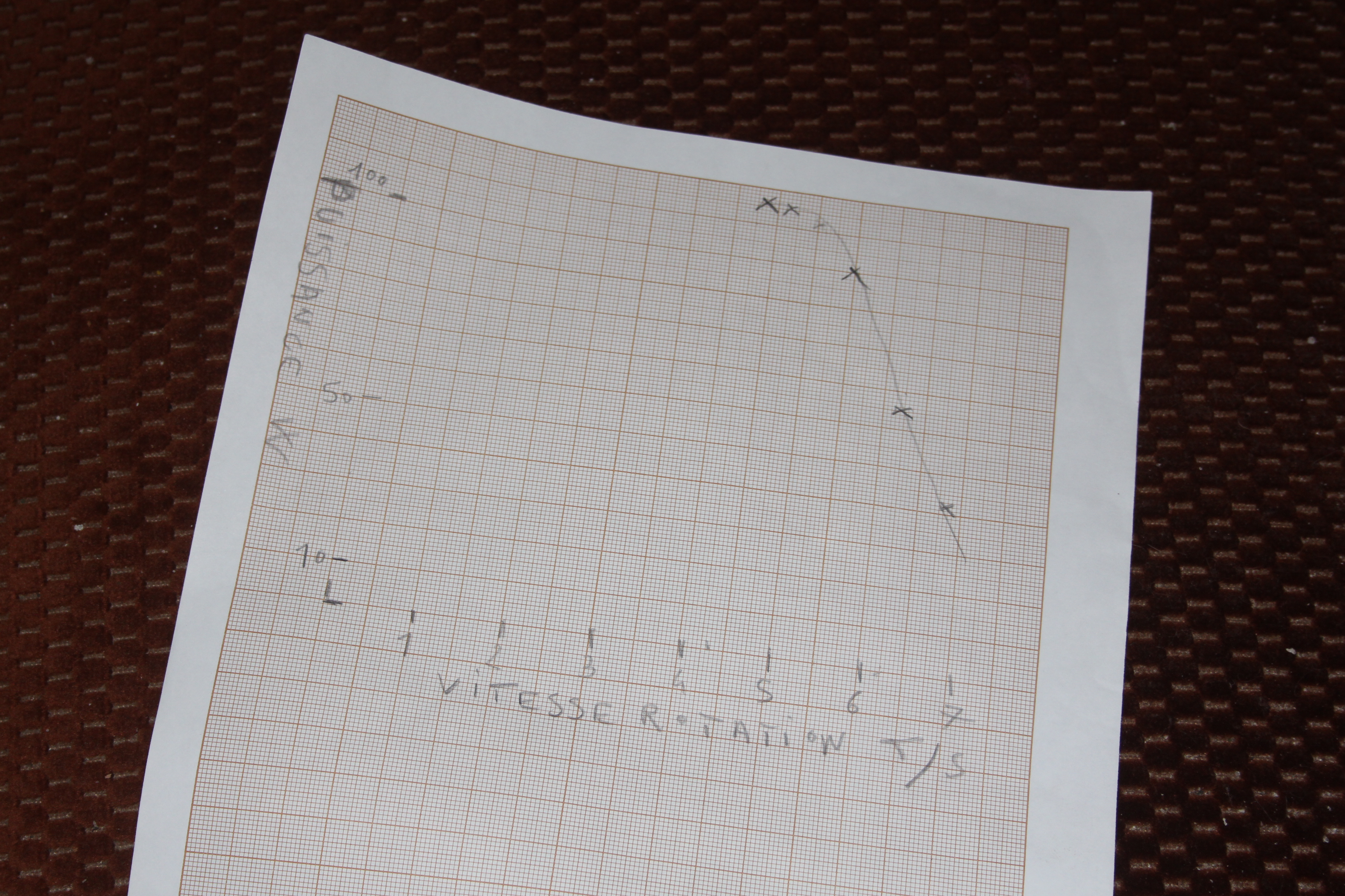

ma courbe de puissance est aussi assez plate (et j'ai pas pu la mesurer entierement)
peut etre ça serait interressant de faire une courbe vitesse de rotation/rendement pour voir si elle est bien en forme de "chapeau de gendarme" avec un point culminant net au alentours de 0,5n ou si elle est plutot applatie a cette vitesse de rotation?

quand je dis que ma courbe de puissance est elle aussi est assez plate , c'est surtout vers 0,5n , mais au dela elle s'effondre rapidement (en deça de environ 0,4 n j'ai pas pu effectuer les mesures a cause des limites de mon tachymetre de fortune , un metronome mais nul doute qu'elle doit etre a peu pres en miroir de la courbe coté augmentation de vitesse)
du coup je me demande si sur ta courbe c'est un effet du choix des grandeurs en abscisse et ordonné qui donne cet effet assez plat ou si ta courbe de puissance est particulierement plate...
edit : il semble que la quantité d'eau optimale pour une pelton fasse s'eriger la courbe , et que quand on diminue le débit , la courbe s'applati...tu as bien un diametre de jet adapté a tes augets dans tes test? https://www.gunt.de/images/datasheet/56 ... -add_1.jpg legende de la photo en lien : Courbes de puissance à différentes positions de l’aiguille de la tuyère;
1: Q=31,6L/min, 2: Q=18,8L/min, 3: Q=11,5L/min; n vitesse de rotation, P puissance de la turbine

Dans ce test je voulais établir une courbe de puissance à comparer à celle du régulateur MPPT que j'utilise.Simon a écrit : 21 avr. 2025, 20:00 edit : il semble que la quantité d'eau optimale pour une pelton fasse s'eriger la courbe , et que quand on diminue le débit , la courbe s'applati...tu as bien un diametre de jet adapté a tes augets dans tes test?
Pour comparer la configuration se devait d'être strictement identique, à savoir diamètre de roue, diamètre d'injecteur, débit ...
Le nombre de paramètre influant sur nos petites installations étant multiples, j'éssai de ne pas trop me disperser et de procéder étape par étape.
Le résultat du test est quand même assez parlant : à configuration strictement identique, l'ensemble produit :
- 126 W avec le régulateur
- 144 W avec le rhéostat.
On peut donc conclure que dans cet usage particulier, le régulateur MPPT ne trouve pas le point de puissance maximum.
