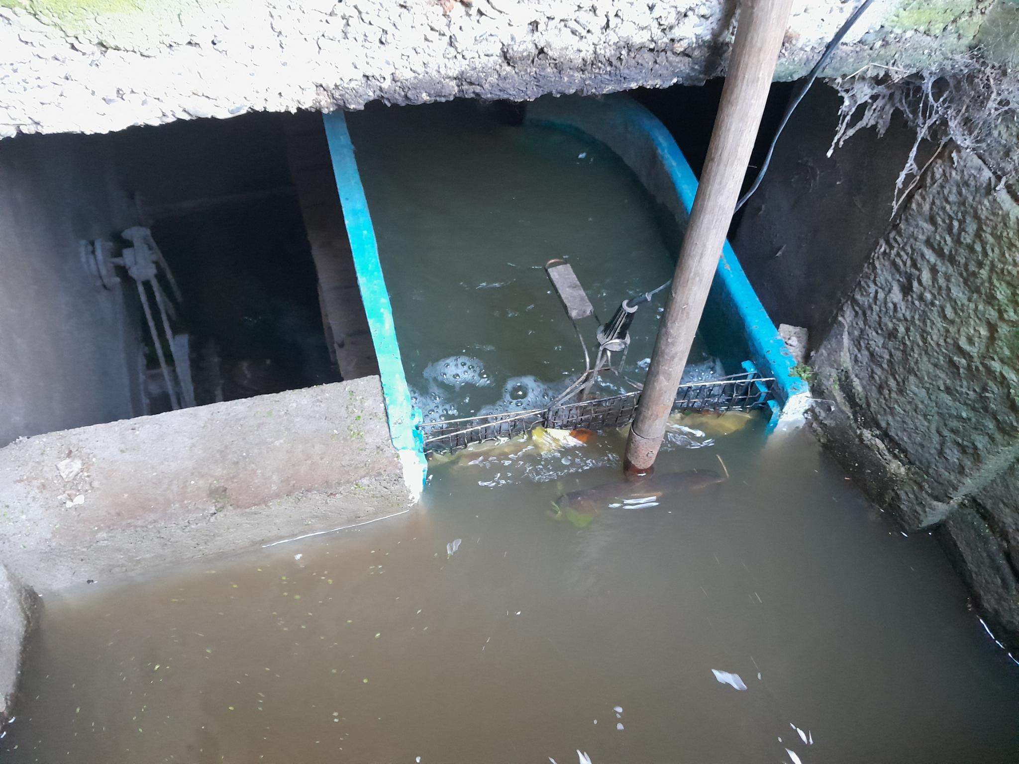

Bonjour. Nous expérimentons une pico kaplan de 200w Nautilus de chez power pal . Son seuil de démarrage est au tour de 100l/s. Une fois lancée elle produit même à plus faible debit
Question: comment la lancer pour un debit faible ? La déconnecter de sa charge? On a essayé les retenues et lâchés d eau mais c est trop contraignant....
Nous sommes preneur de toutes propositions. Merci

il serait intéressant d'avoir plus d'infos sur l'ensemble, avoir des photos du montage, etc.
Il me semble que PowerPal n'existe plus, ou avez vous trouvé cette turbine ?

Bonjour et merci pour ces échanges. Nous avons acheté cette turbine , son canal d accélération et sa tuyère d' occasion pour tester le potentiel de notre bief , le seuil initial ayant été détruit.Et donc maintenant le debit disponible dépend uniquement de la pluviométrie sur le bassin versant
L installation de test est conforme aux consignes du fabricant, pour l instant nous chargeons notre pack batteries avec seulement 85w quand le debit approche les 100l/s
L' idée est de compléter notre production PV site isolé l hiver même si on doit turbiner par des lâchés d eau, pour gagner en hauteur d eau nous avons curé en partie le bief
D autres propositions ?Merci

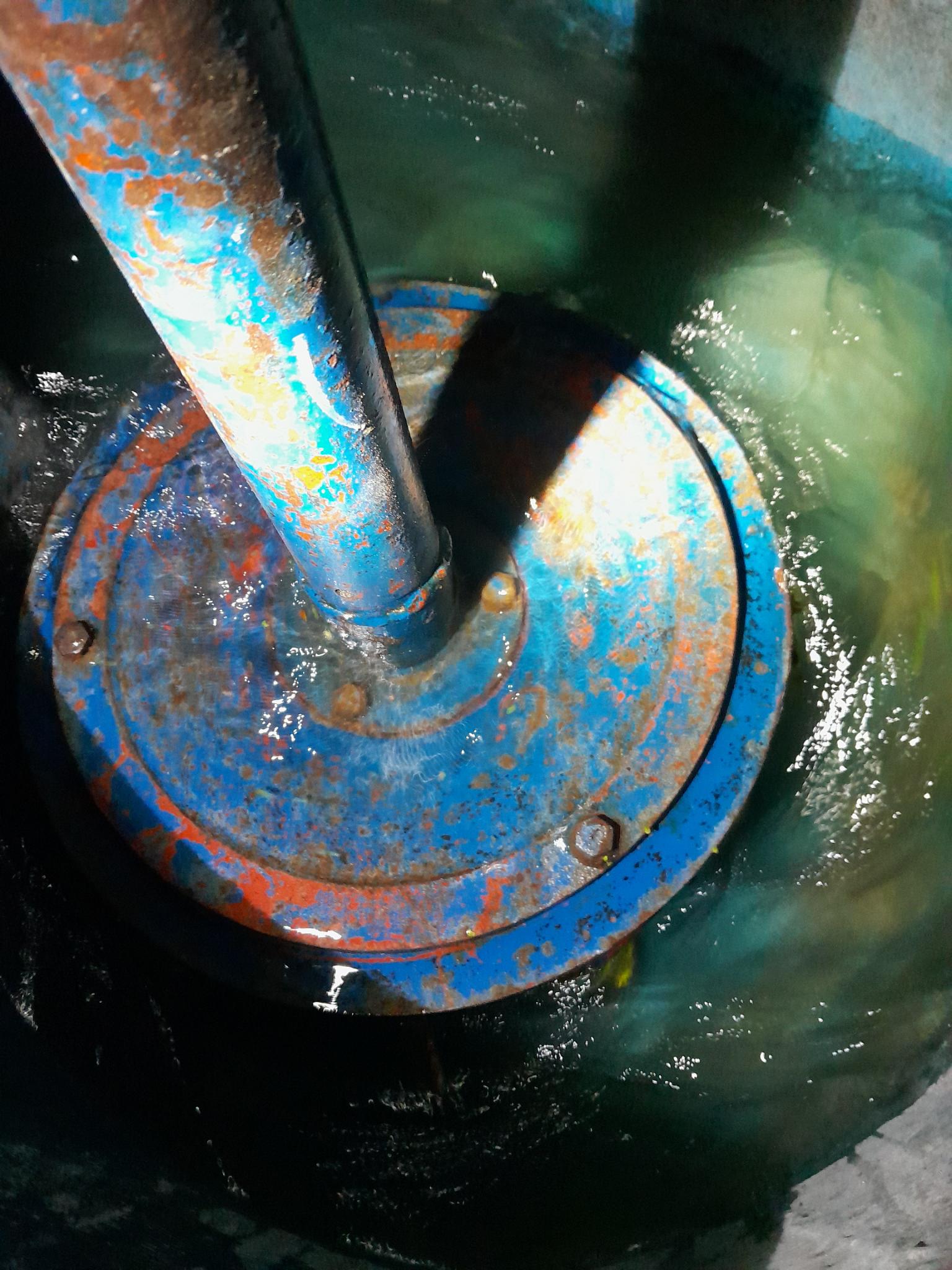

En complément photos de l installation de test
Re: Démarrage d une pico kaplan 200w
Quel est la longueur du tube inferieure (aspirateur) ?
Avec 100 litres par secondes et une chute de 1,5m vous devriez produire environ 750W. (avec un rendement de 50%)
Est ce que la turbine est entièrement immergée, dans la photo il me semble qu'elle aspire de l'air.
Vous utilisez un contrôleur de charge mppt ?

La tuyère d aspiration mesure 1m50.
On a respecté le schéma de montage du constructeur en PJ.
Sortie AC de la turbine redressée en 48v DC par un module inverter afin d' être compatible de l' entrée éolienne d' un MPPT mixte eolien solaire avec résistance de delestage
Depuis la photo nous avons remonté le niveau du canal d accélération de 5cm
pourquoi utiliser un régulateur hybride solaire / eolien?
cette turbine ne supporterai pas la vitesse d'emballement?
avez vous pu mesurer le débit effectif ou les 100 litres secondes sont une approximation ou le débit dispo?

Bonjour. Ce type de turbine pouvant à piori s emballer, elle est normalement équipée d un coffret delesteur.
En attendant de pouvoir dépanner ce coffret ou d en acheter un en Chine nous avons testé le délestage via ce MPPT éolien solaire : ça fonctionne.
Pour les débits : une mesure imprécise telle que décrite sur certains blogs et une estimation saisonnière en fonction des données statistiques hydrologiques du ruisseau alimentant initialement le bief quand le seuil était intact.
Nous sommes bien que dans des estimations.
Avez vous une technique de mesure validée ?

quelle est la tension a vide DC ? (sans mppt).
vous chargez des batteries ? quelle tension du parc batterie et quelle chimie.
si les batteries sont pleines et la puissance utilisée trop faible, alors c'est normal d'avoir un production faible.
il faut vraiment que le turbine soit sous l'eau et ne pas avoir de vortex
