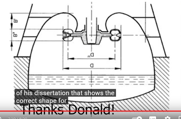

Carter turbine
Ci-joint un schéma de la forme théoriquement idéale du carter pour une Pelton à axe vertical, conçu pour limiter les retombées d'eau sur la roue et donc les pertes par "éclaboussures". Impossible de retrouver la source par contre, mais si qqn maitrise la recherche par image de google ou autre ça doit ptet pouvoir se retrouver et ça m'intéresserait de voir le document duquel est tiré cette image..
Carter Pelton.jpg (51.63 Kio) Consulté 25031 fois
