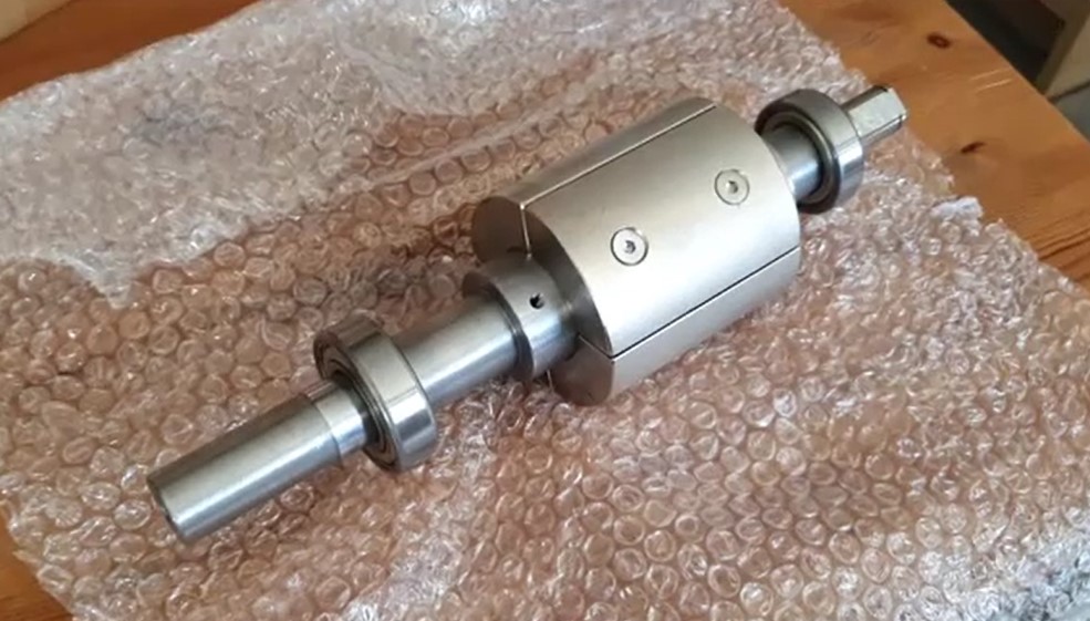

j'ai reçu le rotor à aimants.
Les tests ne sont pas concluants. le rotor s'insère parfaitement dans le stator, il n'y a aucun frottement, aucun point de blocage.
je ressent en faisant tourner à la main le rotor qu'il y a de la grosse resistance, il faut luter contre l'attirement des aimants vers la carcasse du stator.
à gauche le générateur, à droite le moteur d'entrainement
Le moteur asynchrone utilisé est un SERMES 1500rpm, 1,1kW (deux paires de pôles) la réalisation du rotor correspond à la description du document de l'université de Gand.
Il s’insère parfaitement dans le stator, aucun frottement, il tourne librement mais avec un « cogging « relativement important.

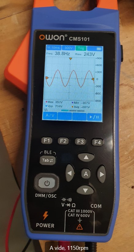

Petite précision, sur le banc, à vide, à 1450 rpm la tension entre phase était, après pont de diodes, d’environ 405V, la fréquence en AC entre phase à cette vitesse se situe environ à 50Hz, et la sinusoïde est très belle.
la sinusoïde
la sinusoïde
