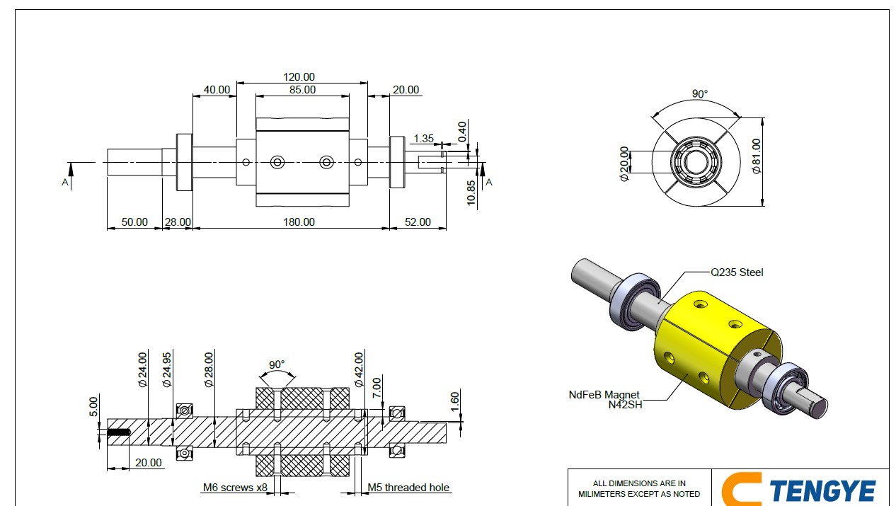

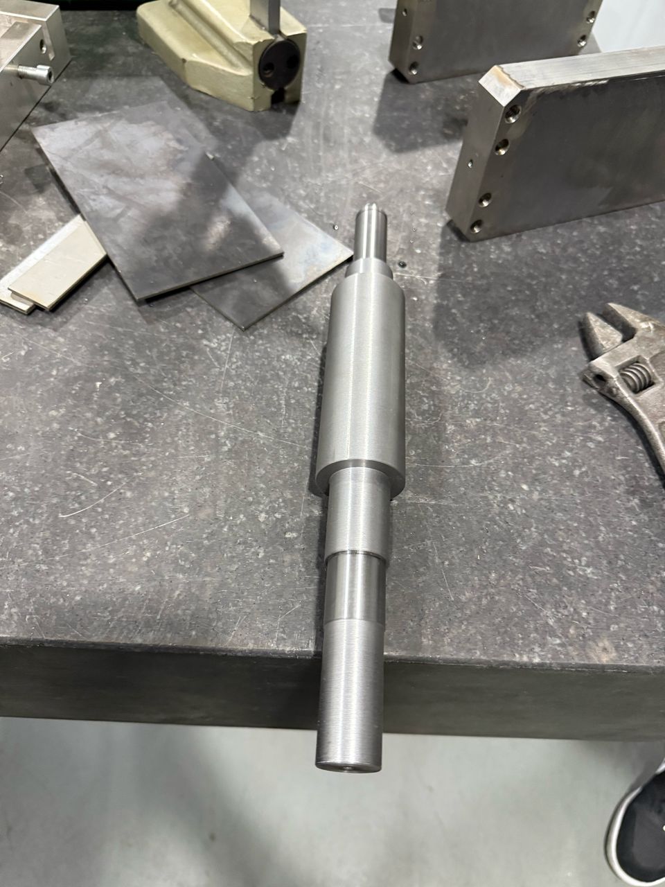

Je vous fais part d'une expérimentation sur la transformation d'un moteur asynchrone triphasé en générateur à aimants permanents.
le rotor à cage d'écureuil est remplacé par a rotor à aimants.
Le M.A.S était un 4 pôles 1500RPM en triphasé
les aimants sur mesures sont réalisés en Chine et seront collés et vissés sur le nouveau rotor.
Pour le moment je suis dans l'attente des aimants et de l'arbre du rotor.
il y aura des nouvelles dans quelques semaines.

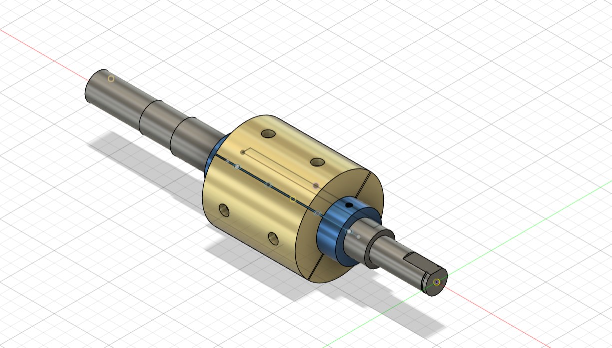

- Pièces jointes
- Capture d’écran 2025-03-17 233159.jpg (124.71 Kio) Consulté 32337 fois
Re: modification moteur asynchrone en générateur aimants permanant
Je suis vraiment impatient de voir les résultats !
Les 4 aimants représentent quand même un cylindre de :
Par contre sur la photo l'arbre est usiné d'une seul tenant, le cylindre rapporté qu'on voit sur le dessin et qui devait servir de support aux aimants semble avoir disparu, ce qui me parait très cohérent au niveau usinage.
- 81 mm de diamètre extérieur
- 42 mm de diamètre intérieur
- 85 mm de longueur
