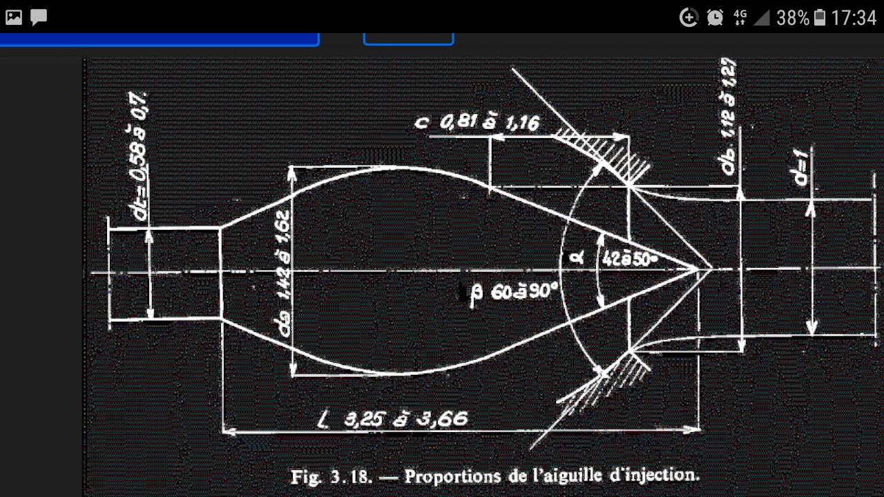

Tout est dans le titre, documents glanés sur le net. Me faudrait un tour pour mettre en pratique, mais si ça peut servir à quelqu'un

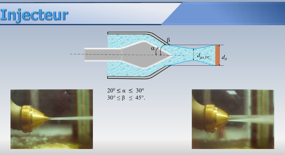

Contraction jet injecteur pointeau.jpg (66.16 Kio) Consulté 24733 fois

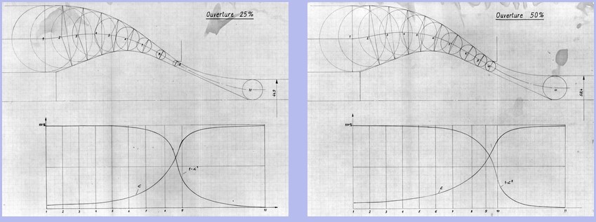

rene andrey debuts informatiquesinj pelton 1.jpg (60.11 Kio) Consulté 24733 fois
rene andrey debuts informatiquesinj pelton 2.jpg (67.32 Kio) Consulté 24733 fois

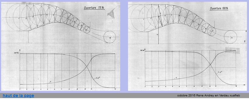

rene andrey debuts informatiquesinj pelton 3.jpg (75.08 Kio) Consulté 24733 fois
