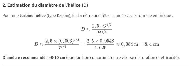

de mon coté j'ai trouvé ça : avec Q le debit en metre cube seconde et H la hauteur de chute

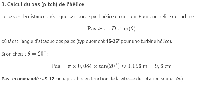

et pour le pas il y a ça :
je ne sais pas ce que ça vaut. ça a l'air beaucoup moins optimisé que ce qu'il y a sur ton lien...
tout ça serait sans distributeur en amont de la turbine hélice , et d'ailleurs ton lien explique clairement que sans ça et la récuperation de la vitesse tangentielle , le rendement ne peut pas dépasser la limite de betz.
