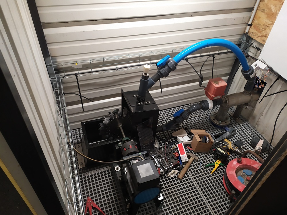

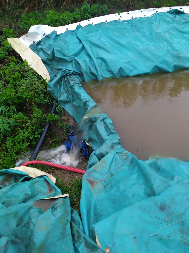

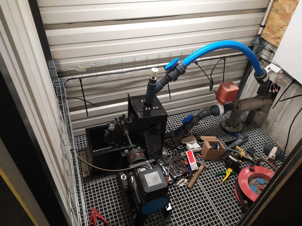

Voici mon installation qui ne turbine que s'il pleut qui date de 2018:
  • Un Barrage qui me sert à réguler le débit vers ma turbine (2 entrées avec 2 injecteurs fixes 1.1l/s et 2.2l/s soit 3.3l/s ouvert les 2)
  • drain inox pour eviter les cailloux et autres solides pouvant détériorer la génératrice
  • 2 canalisations d'enrouleur diametre 100mm exterieur ,de 260m chacune (arrosage agricole )
  • 1 armoire de gestion pour la generatrice avec une régulation sur la vitesse de rotation le temps de la synchro au réseau
  • 1 generatrice ALLYTECH (ca n'existe plus mais horriblement chere pour ce que ca produit .... 1600 euros)
  • Turbine horizontale avec 2 injecteurs située à 260m du barrage
  • un compteur pour connaitre le débit et le volume turbiné
  • Tout ça dans un cabane dans les bois

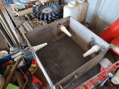

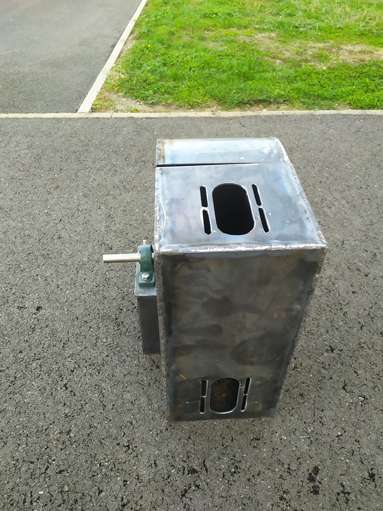

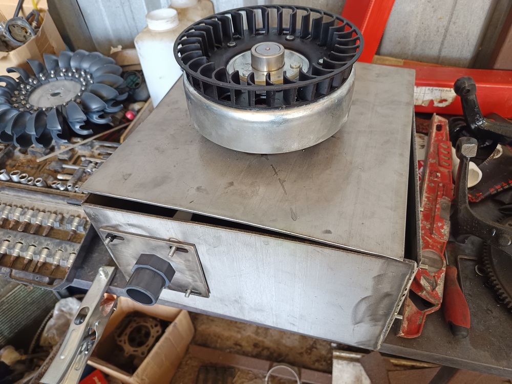

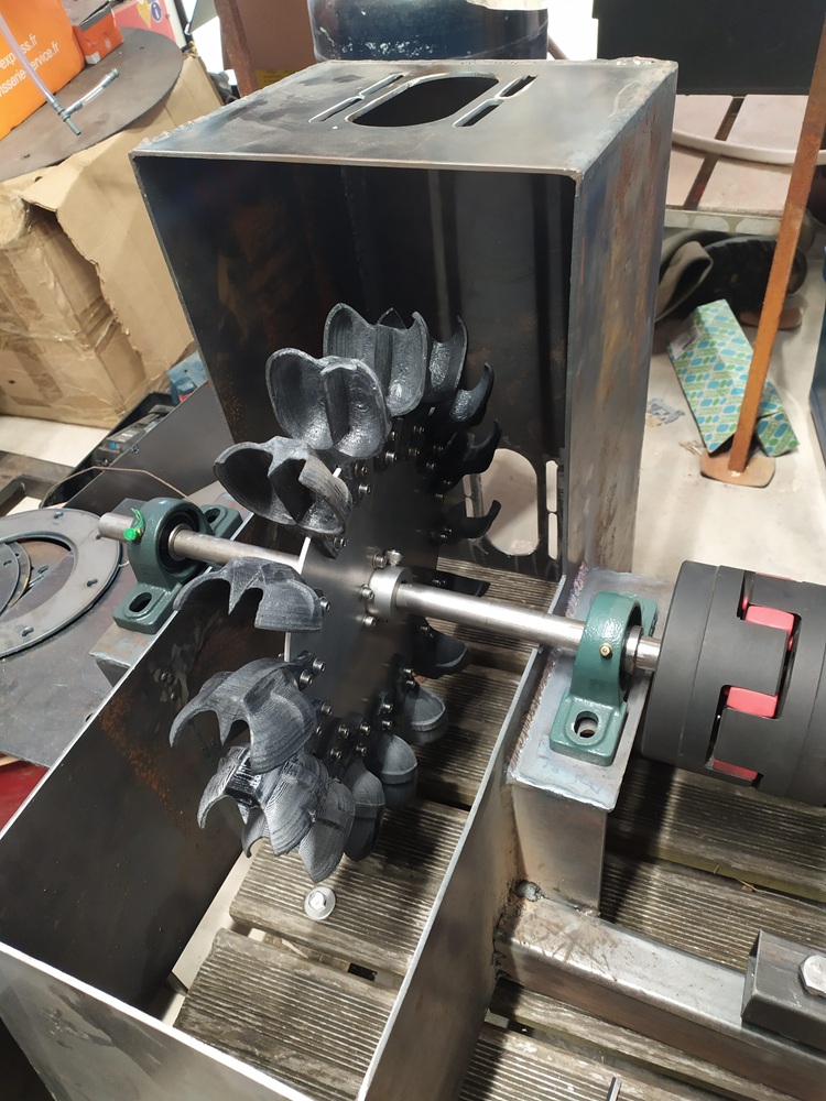

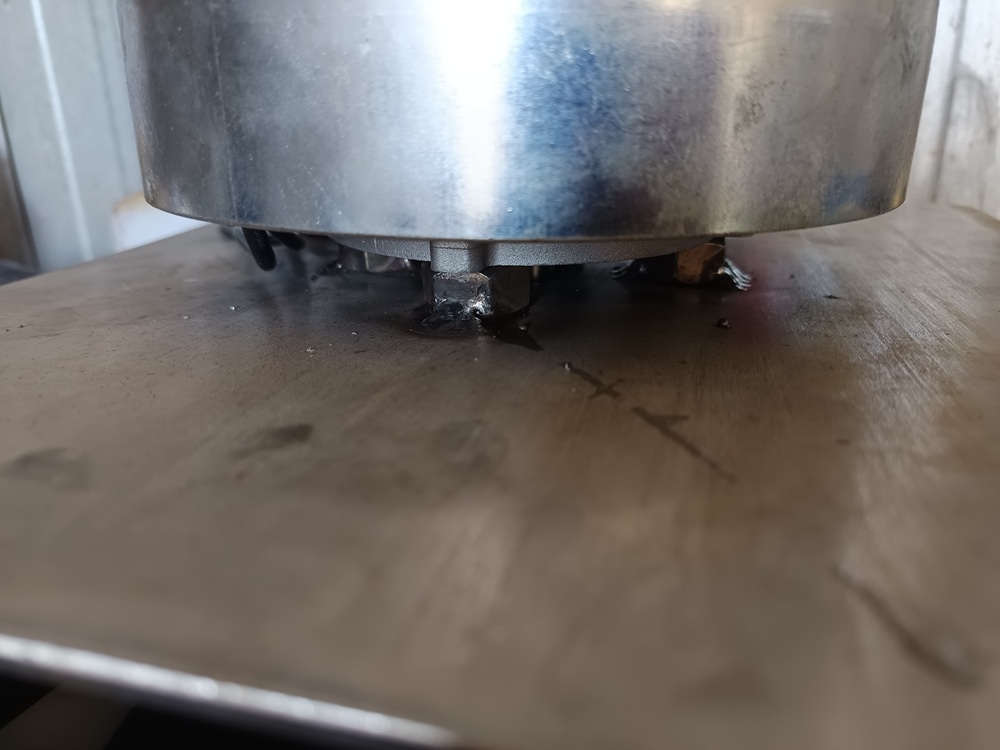

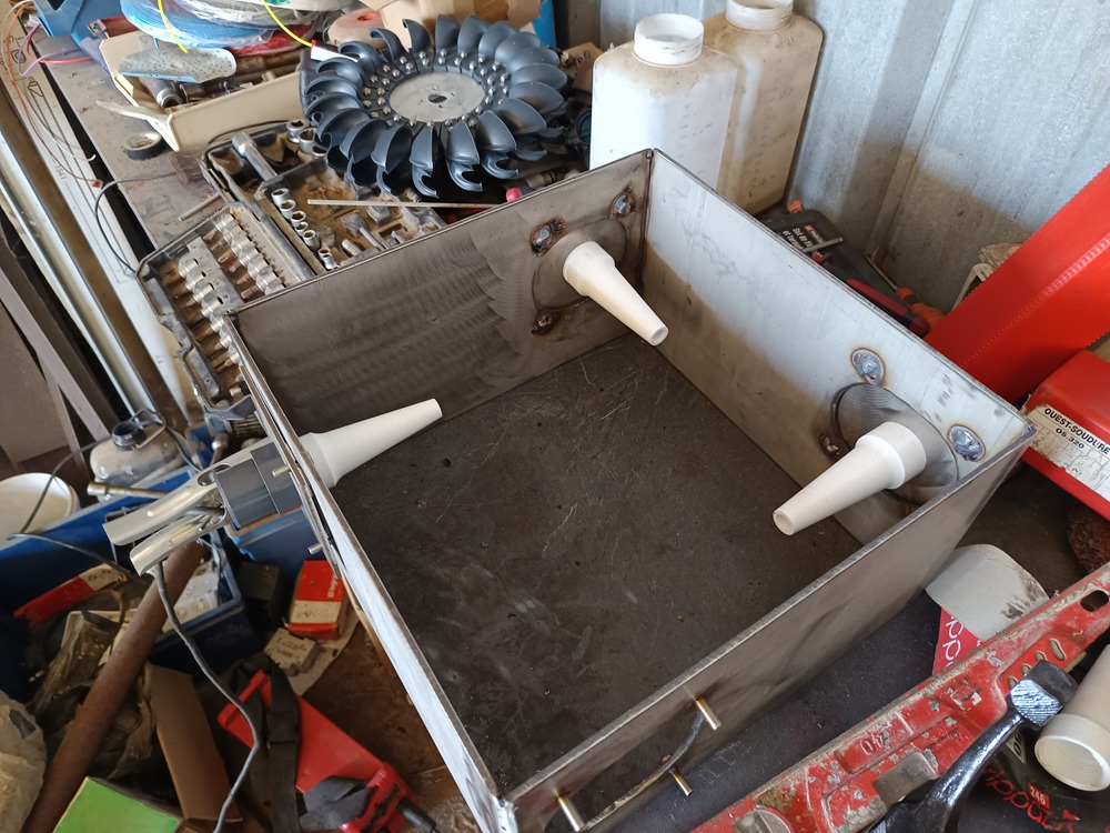

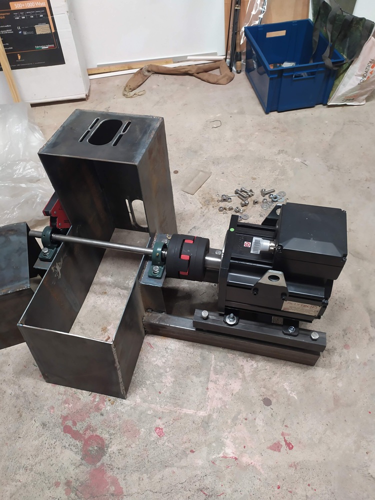

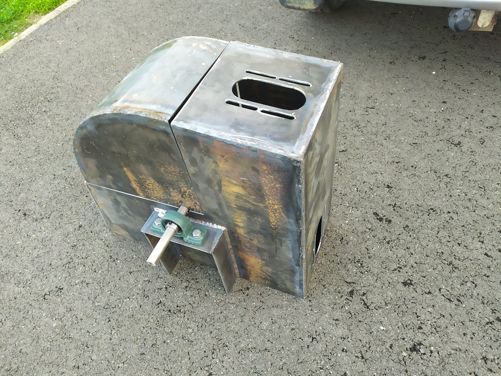

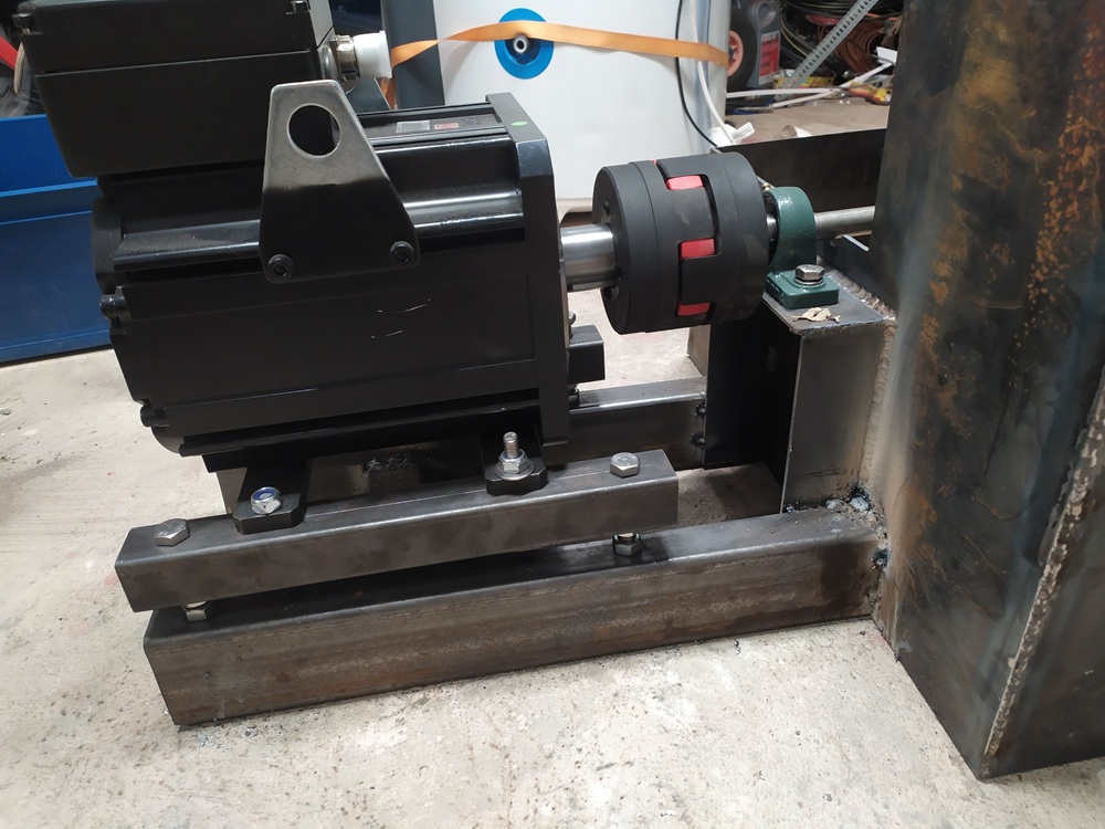

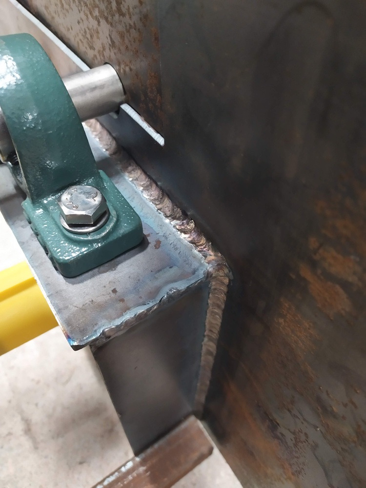

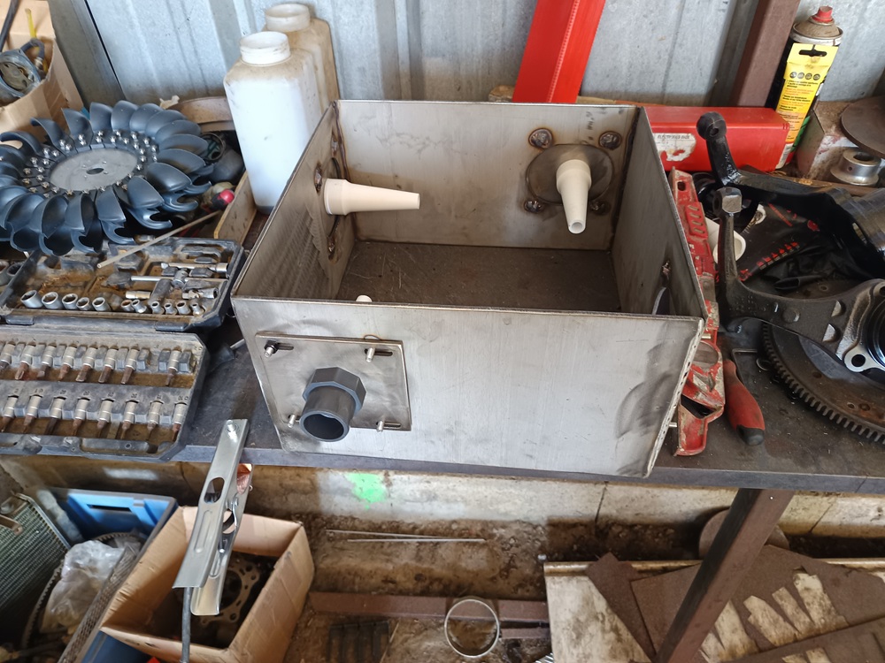

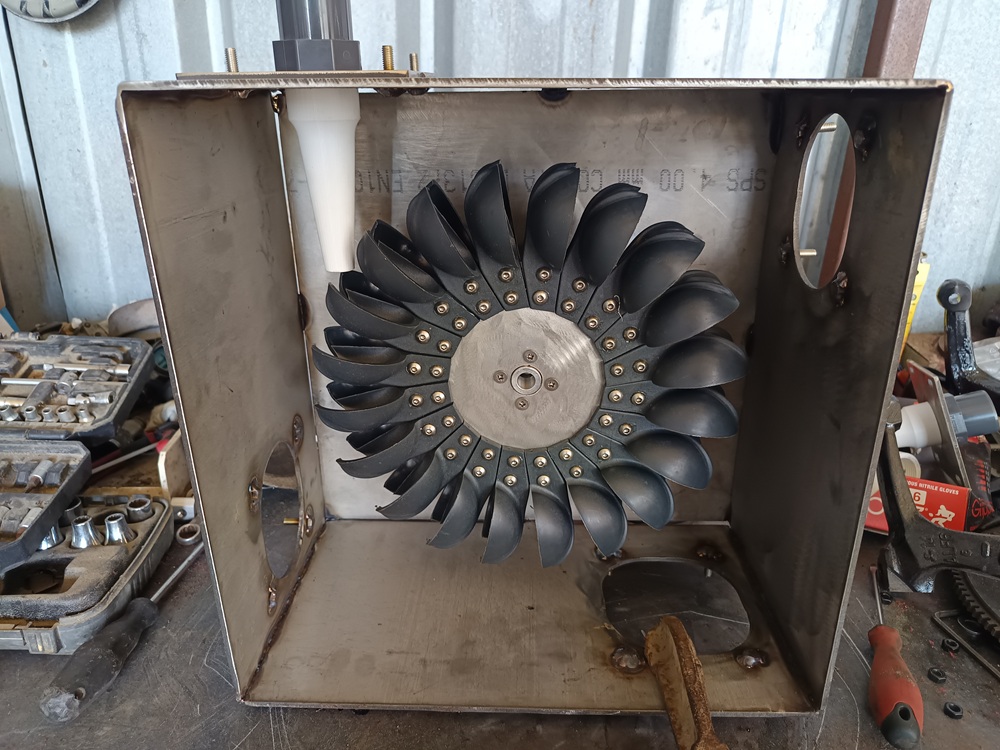

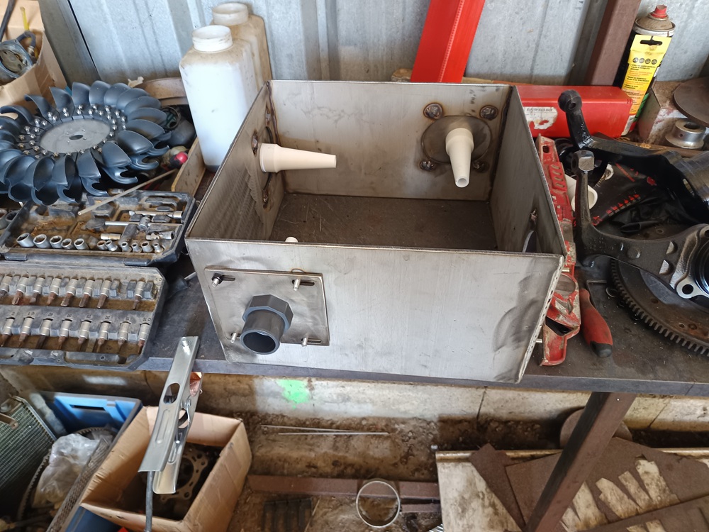

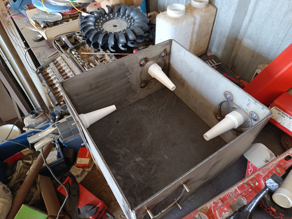

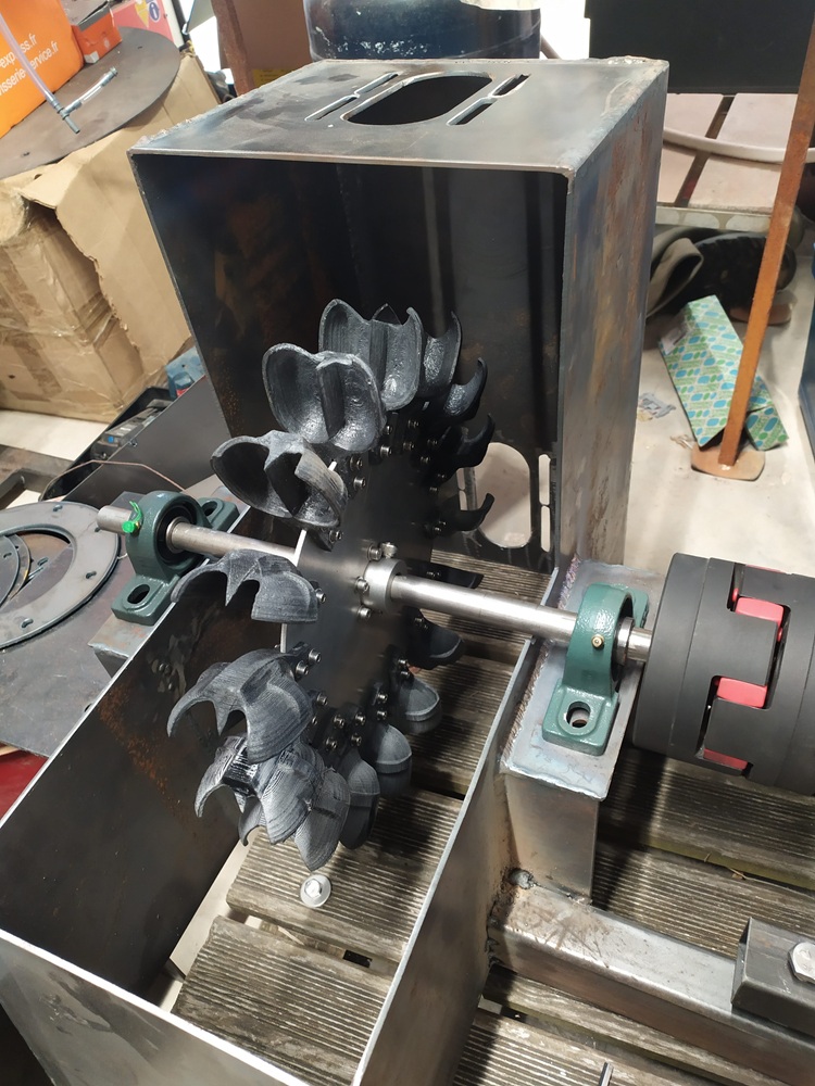

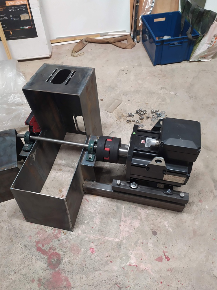

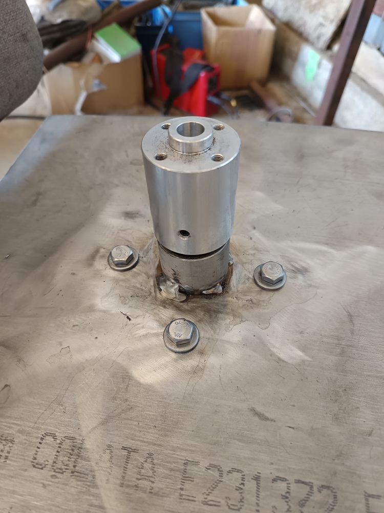

Je suis en train de fabriquer une autre hydro avec une génératrice PMA ME1112 (merci Cristof48) donc cette fois ci avec un axe verticale et 4 injecteurs fixe (imprimé 3D comme les autres ça fonctionne très bien avec ma pression 3.2 bars en statique et 3.1 bars en dynamique (j'ai pas beaucoup de perte car j'ai des gros tuyau :D )

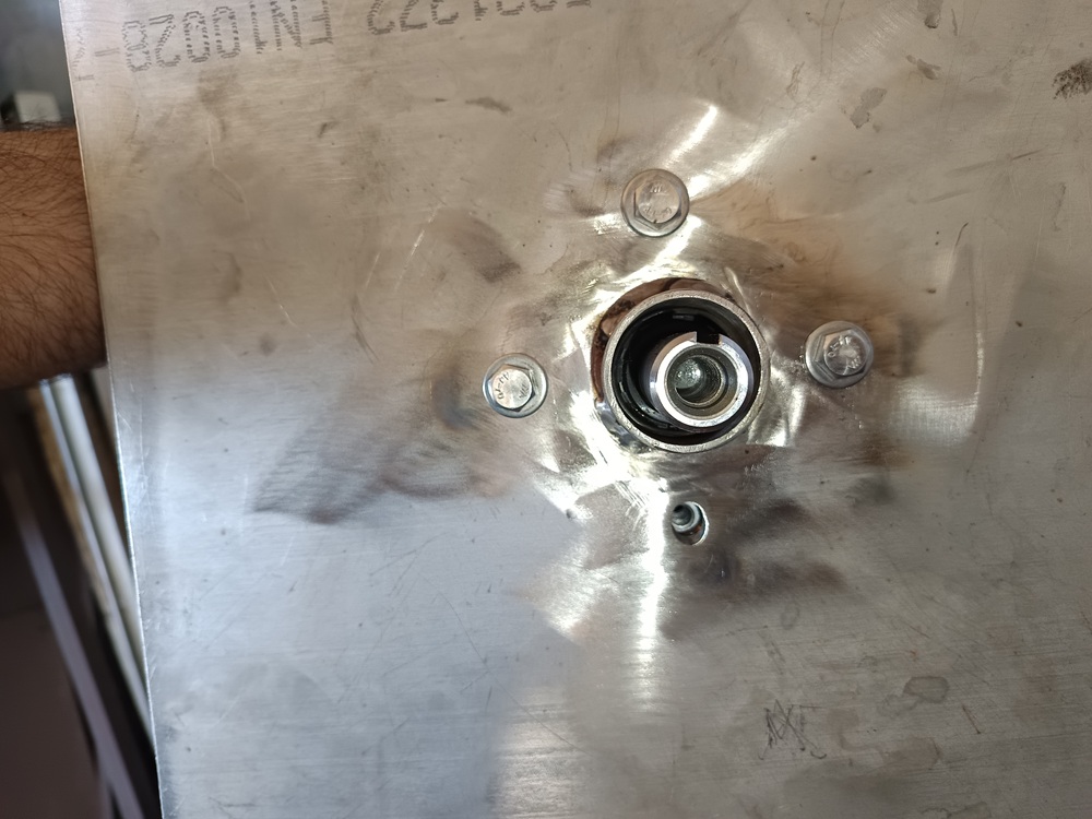

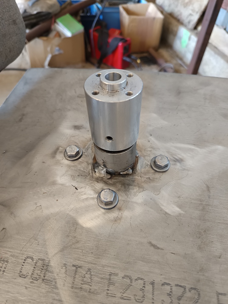

j'ai mis dans un tube un deuxième joint spi pour éviter que l'eau ne remonte vers la génératrice.
J'ai décoler du caisson la génératrice de façon à ce qu'elle soit mieux refroidie et à l'abri de l'eau (si mon 1 er joint spi lache!

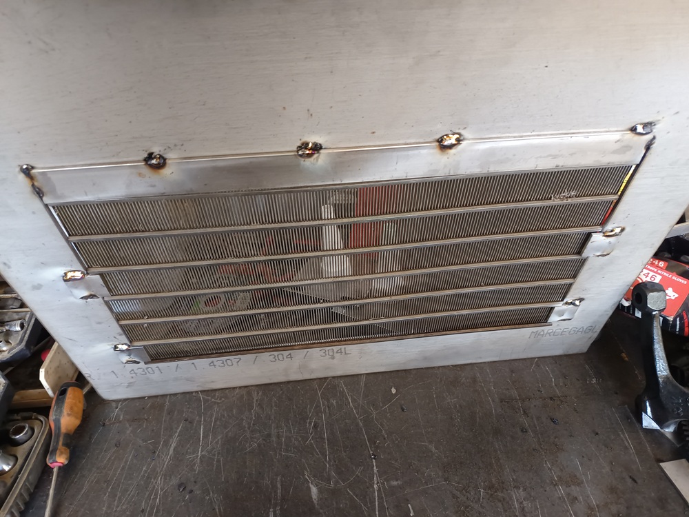

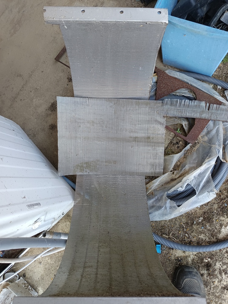

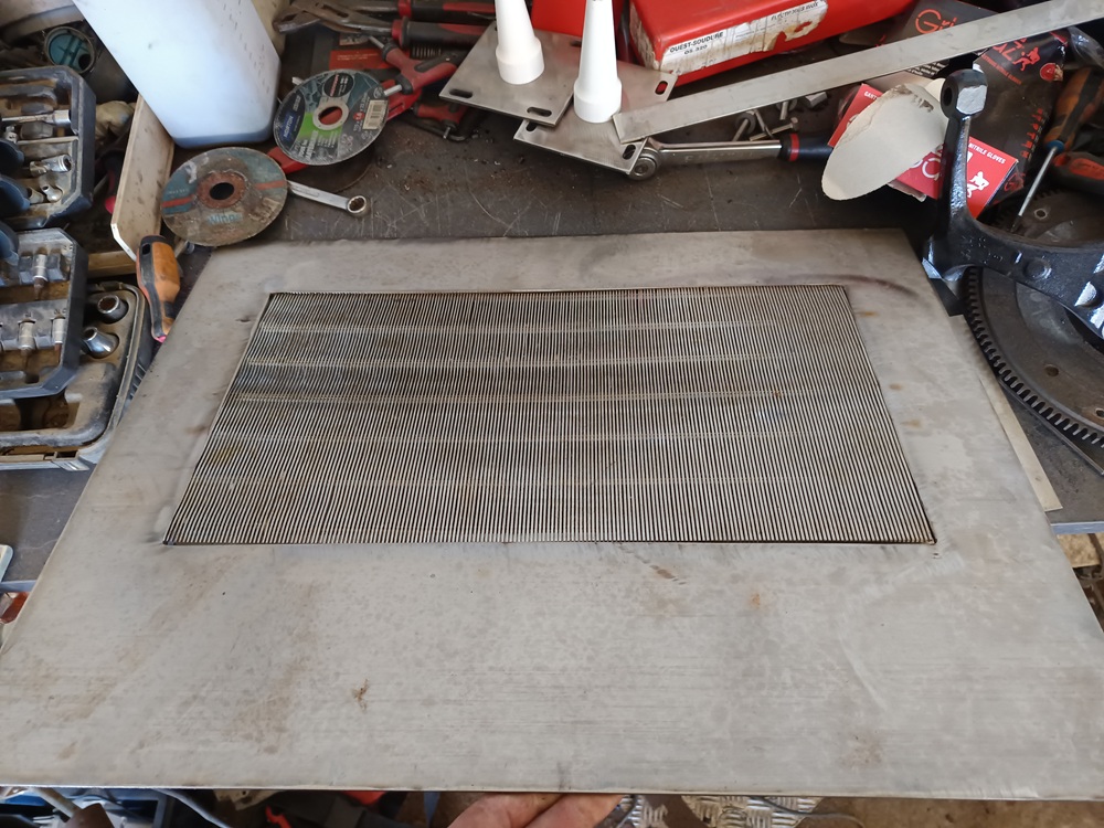

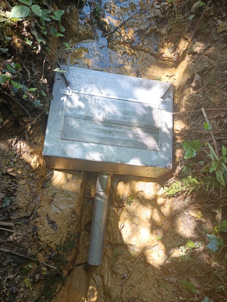

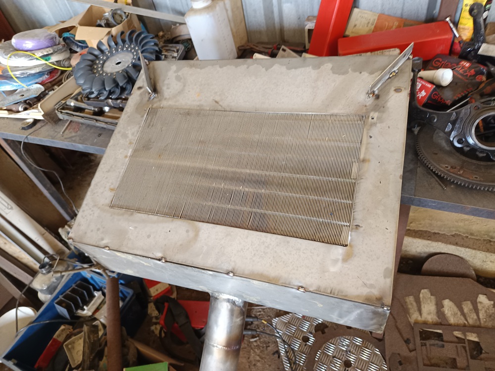

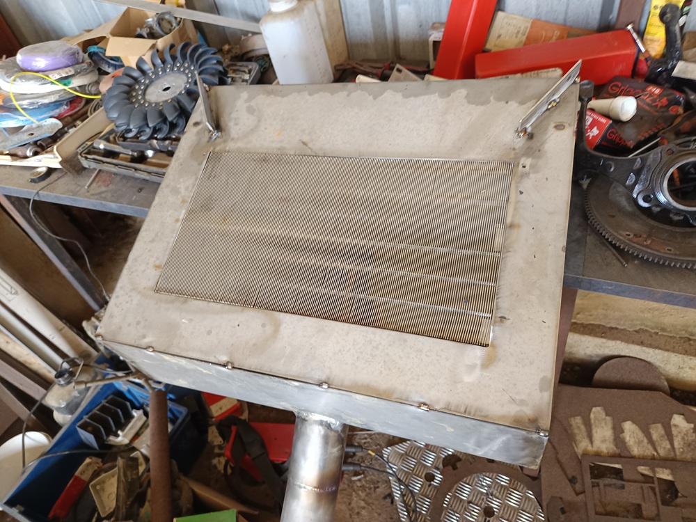

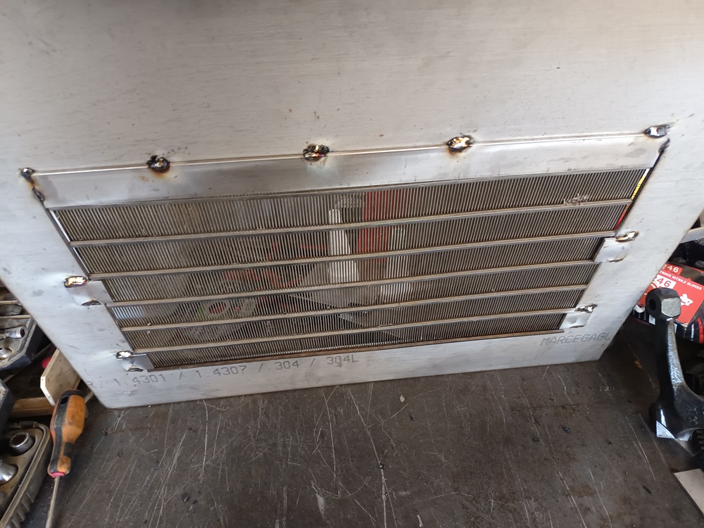

Sur ma deuxième prise d'eau j'ai une grille HS de tamis de station d'épuration en Inox (très bien pour filtre l'eau c'est fait pour.
J'ai mis quelques photos de mon nouveau caisson et de ma prise d'eau avec la grille.
Ah oui j'oublié j'ai 3 imprimantes 3d, 1 tour numérique fait maison (je ne suis pas au dixième par coontre) , 1 découpe plasma numérique (faite maison aussi avec l'électronique)
J'ai mis quelques photos!

c'est bien joli tout ça :) Je suis presque jaloux par rapport au diamètre de tes 2 tuyaux :mrgreen:
Mais tu n'a pas indiqué ta puissance de production, j'ai calculé que tu devrait être vers les 500W (avec un rendement de 0.5), c'est bien ça ?
Messages : 76
Re: Installation SAM2302
bonjour Sam,
jolie boulot de précisions.
Tu dois avoir beaucoup d'eau, je trouve la diamètre de tes injecteurs un peu gros. Ils auront tous une vanne d'arrêt ?
tu as de l'eau en ce moment ?
