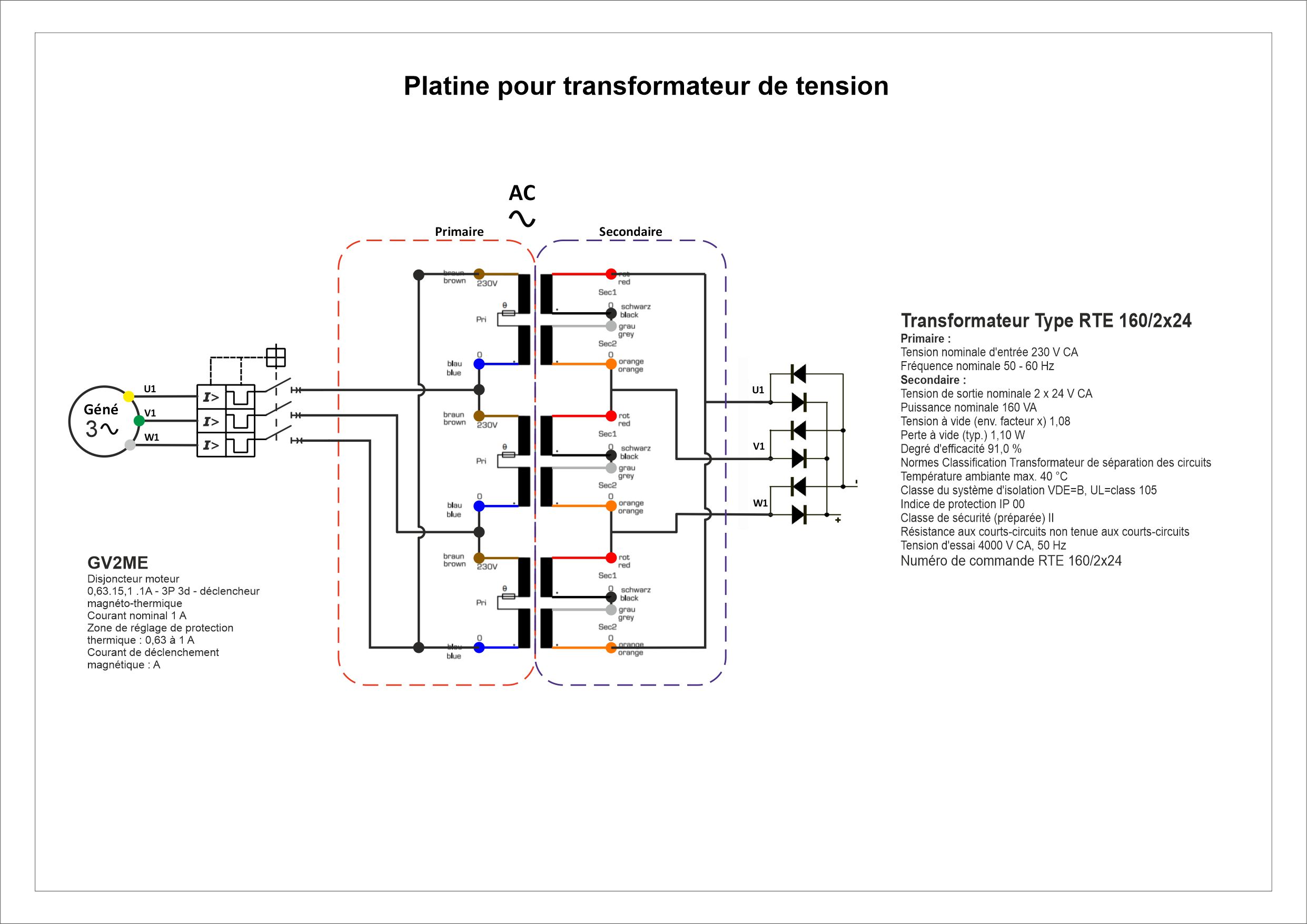

J'ai terminé une platine afin d'abaisser les tensions de ma génératrice synchrone à aimant permanent, ça c'est fait
J'utilise 3 transformateurs de type RTE 160/2x24.
Il me reste plus qu'à tester la platine pour élimininer mes erreurs d'étourderies.
Le schéma de principe :

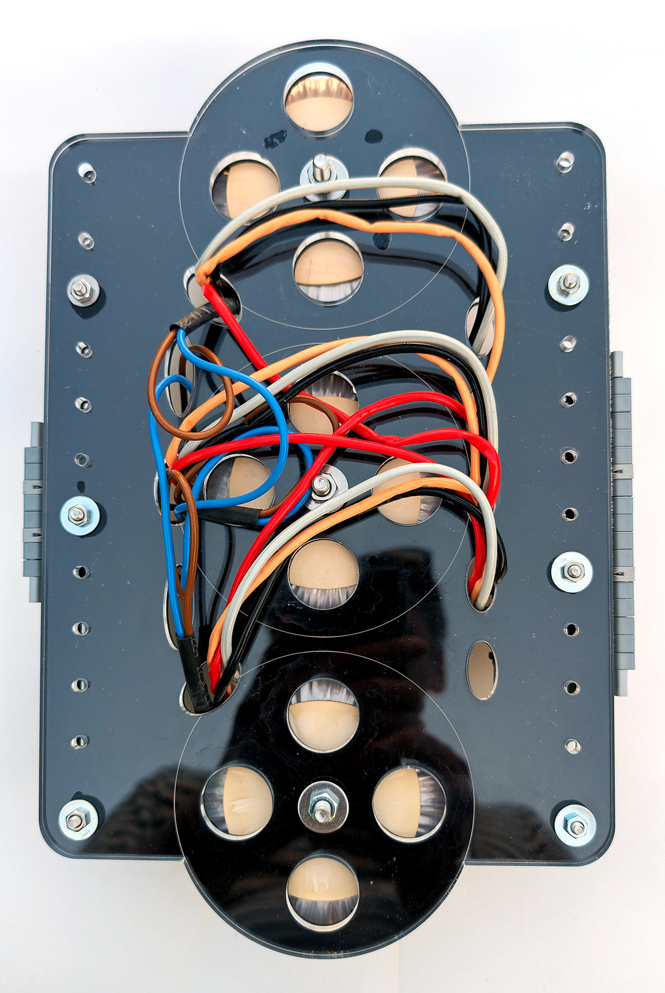

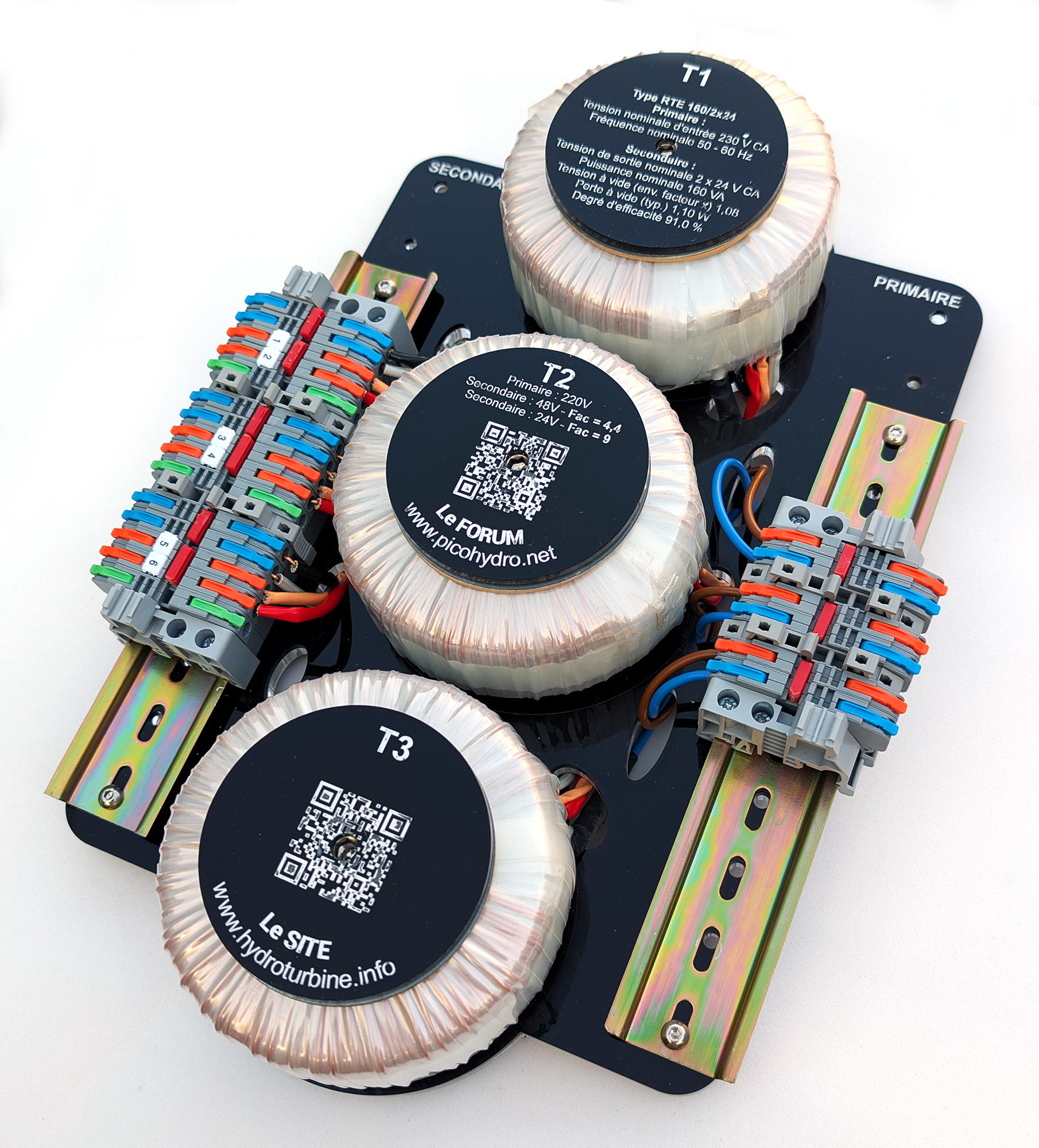

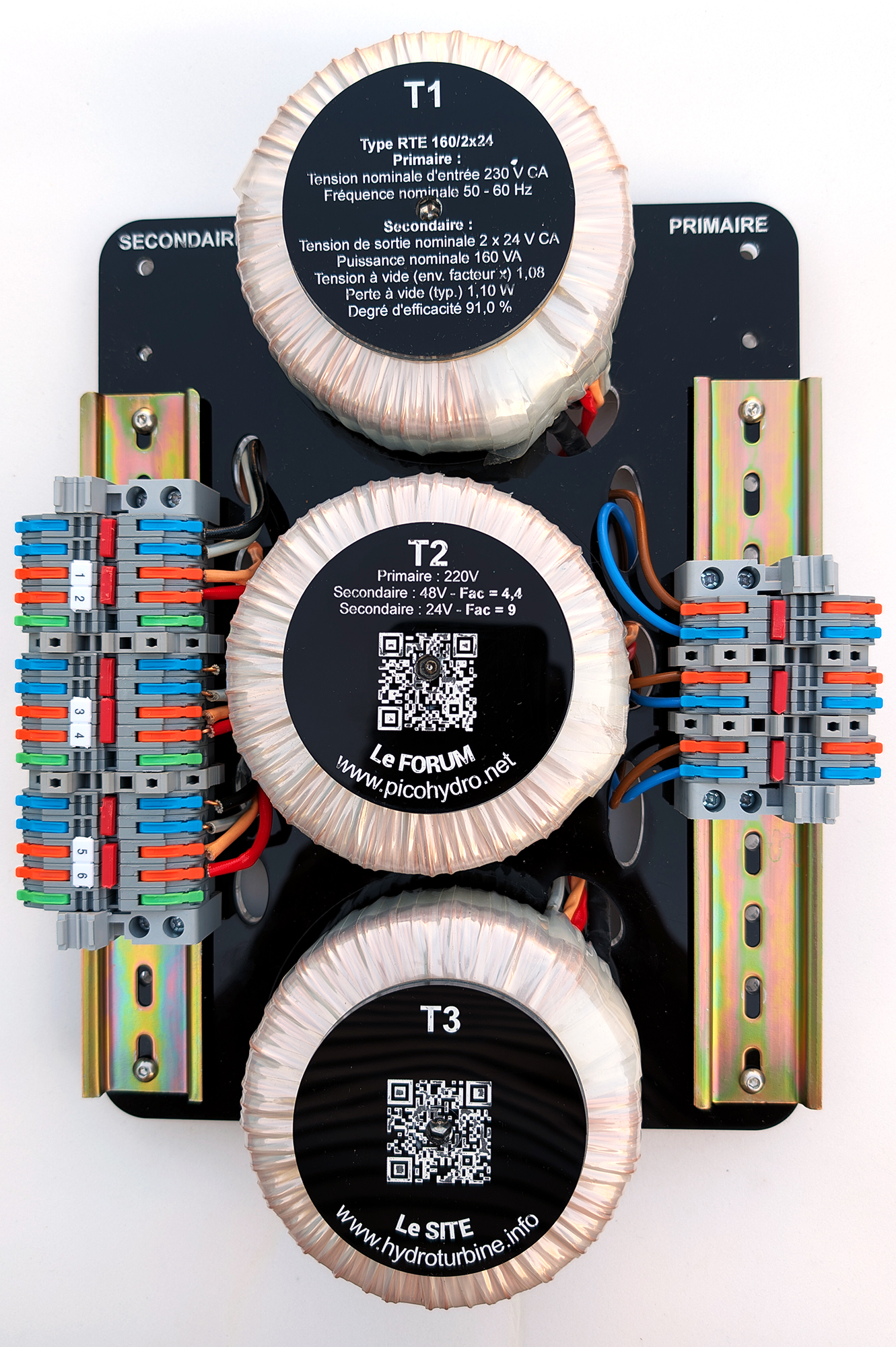

La platine terminée :
