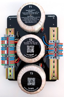

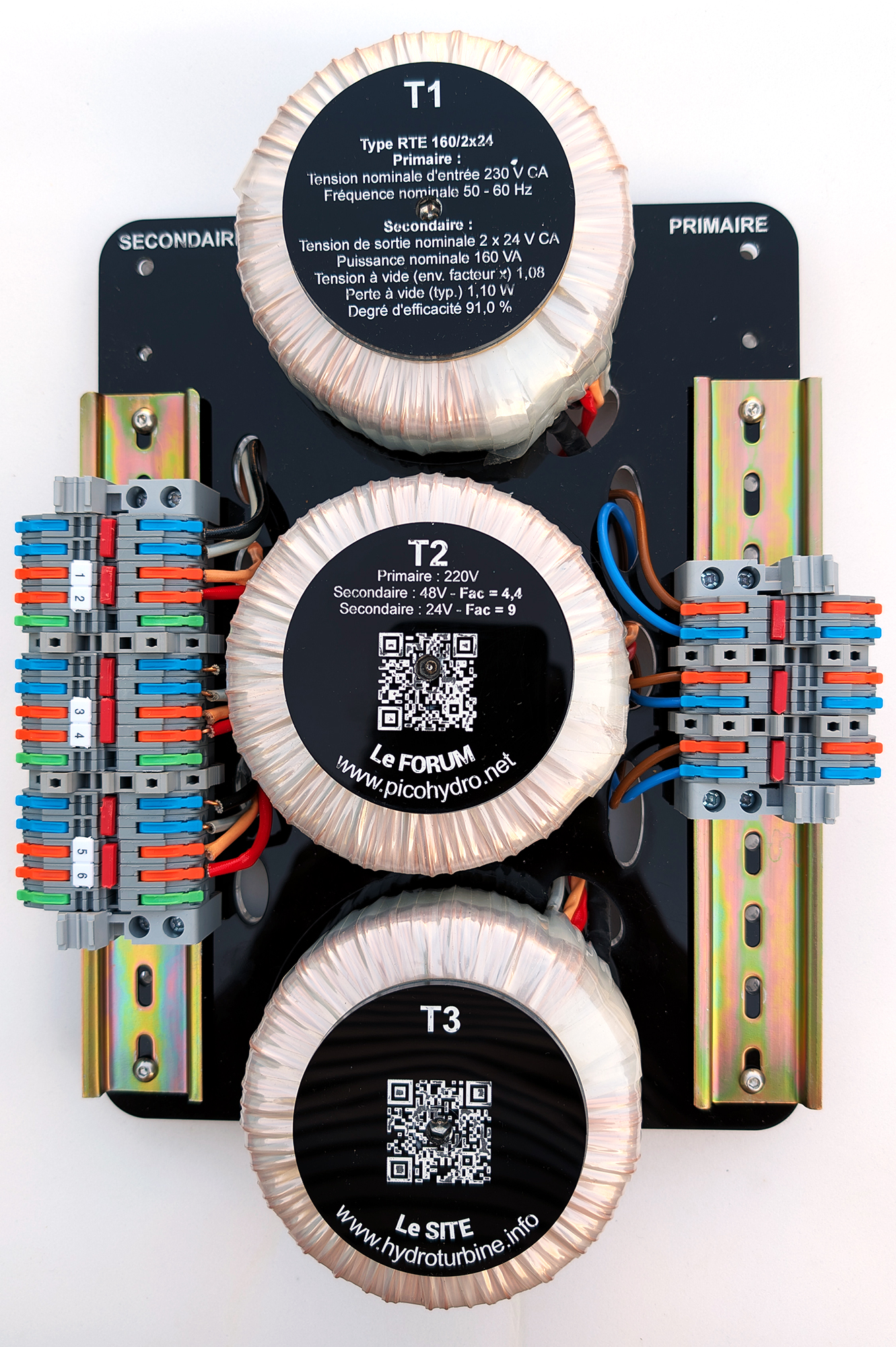

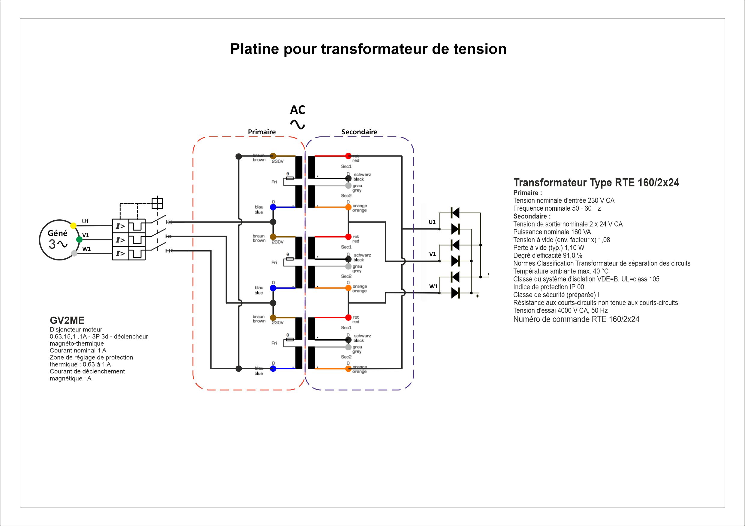

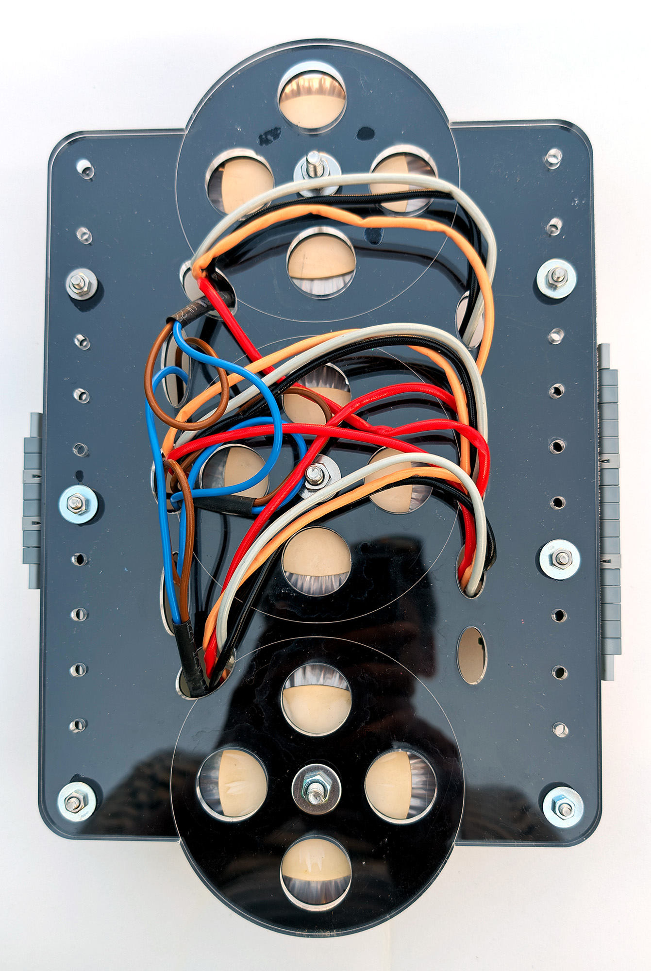

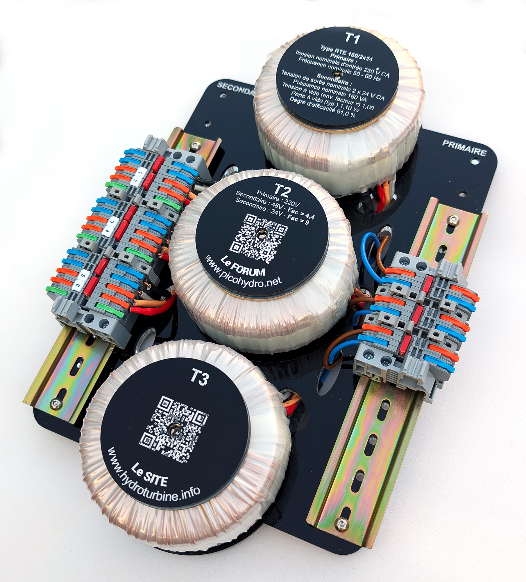

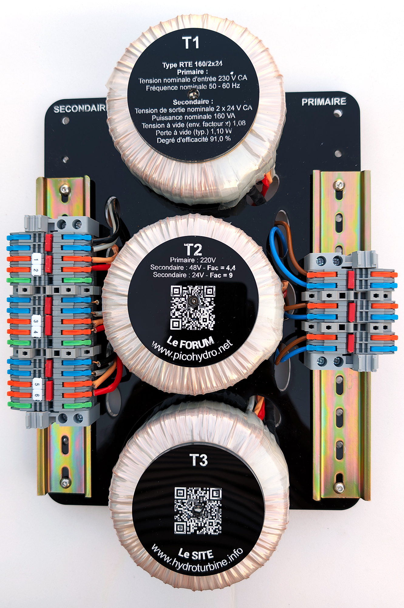

J'ai terminé une platine afin d'abaisser les tensions de ma génératrice synchrone à aimant permanent, ça c'est fait :D
J'utilise 3 transformateurs de type RTE 160/2x24.
Il me reste plus qu'à tester la platine pour élimininer mes erreurs d'étourderies.
Le schéma de principe :
La platine terminée :

avez-vous pris en compte la fréquence ?
Messages : 65
Re: Transformateur de tension (abaisseur)
udos46 a écrit : 07 avr. 2025, 22:44 avez-vous pris en compte la fréquence ?
Oui, la machine utillisée est une 6 pôles tournant à +/- 1000 rpm
La fréquence étant définie par :
F=(V/60)*P avec
  • F : Fréquence [Hz]
  • V : Vitesse de rotation [tr/min]
  • P: Nombre de paire de pôles [-]
On valide bien nos 50 Hz par le calcul et après mesure.
Note : si la fréquence est importante pour le rendement des transformateurs, cela n'a plus d'importance après redressement comme c'est le cas dans mon système, ou un régulateur MPPT assure la charge des batteries.
