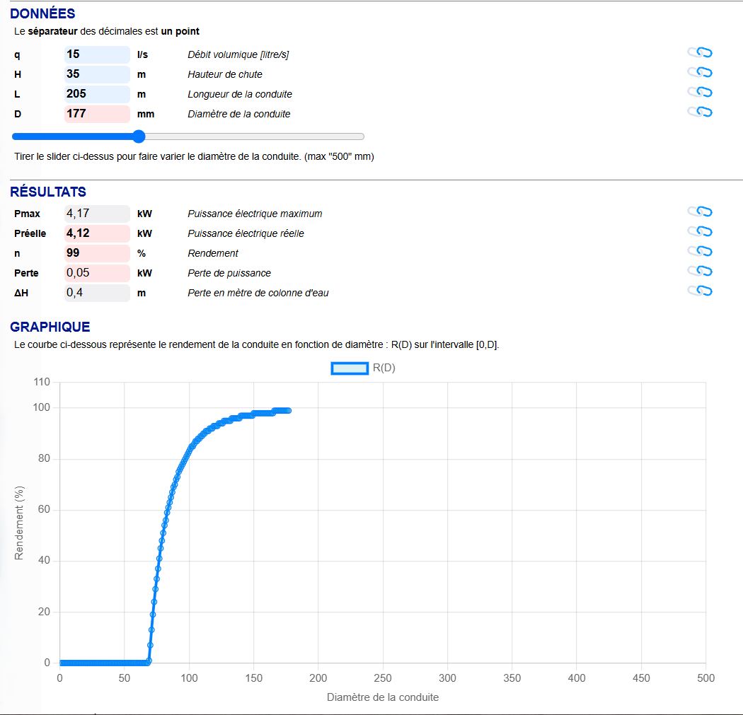

Re: Projet installation micro turbine demande de vos savoir
Bonjour Arnaud,
On va t'aider, bien sur !
On commence par lister les données connues et calculer le potentiel.
Débit bas 4l/sec
Débit haut 15l/sec
La puissance chute alors à 2300 W avec un rendement de 0,5.
On réalise que le débit de 15 l/sec n'est pas complètement exploitable avec une conduite de 100 mm.
Pour déterminer le débit maximum de la conduite pour une perte de chage acceptable, on diminue le débit :
Le débit (15 l/sec), la hauteur de chute (34 m), longueur de conduite (205 m) et un diamètre de conduite initiale (100 mm)
On fait ensuite varier le diamètre via le slider pour visualiser l'incidende sur le rendement/perte de charge de la conduite.
La copie d'écran ci-dessous montre que si l'on veut un rendement proche de 100 %, il faudrait un diamètre de 177 mm pour faire passer 15 l/sec sous 35 m de chute dans une conduite de 205 m de longueur :
Conclusion : on en déduit de manière assez grossière qu'en l'état (c'est à dire avec une conduite de 100 mm en PVC), la perte de charge est de 6 m pour le débit haut (15 l/sec.) mais qu'elle est quasi nulle pour exploiter le débit bas (0,6 m)
On peut donc s'orienter vers l'exploitation d'un débit de 5 l/sec (qui sera par ailleurs constant toute l'année).
Donc 5 l/sec sous 34 m de chute avec un rendement globale de 0,5 ça nous amène à une puissance de 830 W.
Le but est désormais de concevoir une turbine qui réponde aux besoins listés ci-dessus.
Cordialement,
Laurent
PS1 : 800 W 24/24h ça fait 7 Mega Watts heure sur une année !
PS2 : j'ai corrigé une erreur de calcul sur le post initial concernant la perte de charge pour le débit haut.
Bonjour Laurent,
Merci beaucoup pour c'est précisions très éclairés,
du coup selon tes calculs il serait plus approprié de diminuer le diamètre de la conduite? en 50 ou 80, car en faite elle n'est pas encore installé donc je peux ajuster l'ensemble selon les données.
Bonne journée
Bonne journée
Bonjour Arnaud,
Calcultte dédiée
La première chose à déterminer c'est le débit que tu souhaites turbiner pour dimensionner la conduite et la turbine.
C'est très bien que rien ne soit encore installé, cela va te permettre de te poser les bonnes questions.
Ne te presse pas, essaie d'imaginer les options suivantes :
Il s'agit de trouver le meilleur compromis coût/puissance.
Partons du principe que tu décides turbiner régulièrement toute l'année un débit de 5 l/sec et faisons varier le diamètre de la conduite :
Conclusion conduite : on constate qu'entre un diamètre 100 et 80 mm il n'y pas une grosse différence de puissance mais peut-être une différence de coût ? on constate en revanche qu'un diamètre de 50 mm de diamètre serait un choix incensé car il induirait une perte de charge beaucoup trop importante.
Note : Il faut garder à l'esprit que cette conclusion s'applique uniquement à un débit de 5 l/sec sous 35m de chute avec une longueur de conduite de 205 m.
Pas d'empressement, tourne le problème un peu dans tout les sens, pose des questions, le partage, l'experience des uns et de autres est primordial, le forum est là pour ça
Cordialement,
Selon les calculs on voit simplement que pour une conduite de diamètre 100 mm :heypi15 a écrit : 26 oct. 2025, 08:51 du coup selon tes calculs il serait plus approprié de diminuer le diamètre de la conduite? en 50 ou 80, car en faite elle n'est pas encore installé donc je peux ajuster l'ensemble selon les données.
- à 15 l/sec, la perte de charge ΔH = 6m soit un rendement de conduite de 80 %
- à 5 l/sec, la perte de charge ΔH = 0,8m soit un rendement de conduite de 97 %
- conduite 100 mm : ΔH = 0,8 m soit un rendement de conduite de 98%, une puissance finale de 860 W @ r0,5
- conduite 80 mm : ΔH = 2,5 m soit un rendement de conduite de 93%, une puissance finale de 800 W @ r0,5
- conduite 50 mm : ΔH = 23 m soit un rendement de conduite de 33%, une puissance finale de 300 W @ r0,5

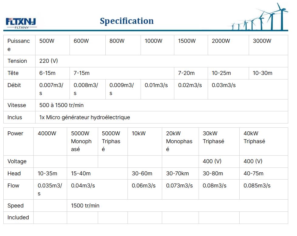

Si je parts sur une turbine de 3kw par exemple ce type la:
https://www.alibaba.com/product-detail/ ... 7121hXIgeE
est ce un choix correct? et si j'ai bien compris il me faut un pont de diode pour redresser le courant et un onduleur avec entrée MPPT en triphasé?
quel puissance de l'onduleur me faut-il ?
Merci de votre aide

La turbine que tu proposes n'est pas indiquée pour plusieur raisons :
- la version 5000 W necessite 40 l/sec, voir les specs.
Au mieux la version 1000 w necessitant 10 l/sec. pourrait faire l'affaire, MAIS : - par retour d'experience le courant produit par ce type de turbine est difficilement exploitable ...
