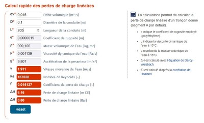

Ce calcul utilisant le "débit haut" ne prends cependant pas en considération les pertes de charge qui sont plus que significatives avec ce débit : on constate que la perte de charge [barre]est d'environ de 6 m, ramenant ainsi la hauteur de chute exploitable à 35 - 6 = 29 m.[/barre]
La puissance chute alors à 2300 W avec un rendement de 0,5.
On réalise que le débit de 15 l/sec n'est pas complètement exploitable avec une conduite de 100 mm.
Pour déterminer le débit maximum de la conduite pour une perte de chage acceptable, on diminue le débit :
  • à 15 l/sec, la perte de charge ΔH = 6m
  • à 10 l/sec, la perte de charge ΔH = 2,9m
  • à 8 l/sec, la perte de charge ΔH = 2m
  • à 6 l/sec, la perte de charge ΔH = 1,2m
  • à 5 l/sec, la perte de charge ΔH = 0,8m
  • à 4 l/sec, la perte de charge ΔH = 0,6m

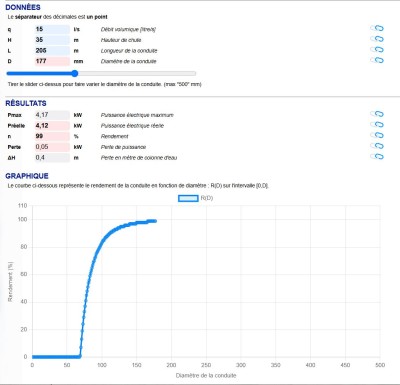

Pour déterminer le diamètre idéal de la conduite, on peut utiliser la calculette dédiée en entrant les données :
Le débit (15 l/sec), la hauteur de chute (34 m), longueur de conduite (205 m) et un diamètre de conduite initiale (100 mm)
On fait ensuite varier le diamètre via le slider pour visualiser l'incidende sur le rendement/perte de charge de la conduite.
La copie d'écran ci-dessous montre que si l'on veut un rendement proche de 100 %, il faudrait un diamètre de 177 mm pour faire passer 15 l/sec sous 35 m de chute dans une conduite de 205 m de longueur :
Conclusion : on en déduit de manière assez grossière qu'en l'état (c'est à dire avec une conduite de 100 mm en PVC), la perte de charge est de 6 m pour le débit haut (15 l/sec.) mais qu'elle est quasi nulle pour exploiter le débit bas (0,6 m)

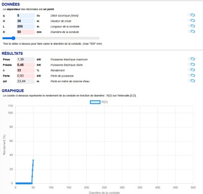

Selon les calculs on voit simplement que pour une conduite de diamètre 100 mm :
  • à 15 l/sec, la perte de charge ΔH = 6m soit un rendement de conduite de 80 %
  • à 5 l/sec, la perte de charge ΔH = 0,8m soit un rendement de conduite de 97 %
On constate également qu'avec un débit de 5 l/sec. et les diamètres suivants on obtient :
  • conduite 100 mm : ΔH = 0,8 m soit un rendement de conduite de 98%, une puissance finale de 860 W @ r0,5 :)
  • conduite 80 mm : ΔH = 2,5 m soit un rendement de conduite de 93%, une puissance finale de 800 W @ r0,5 :)
  • conduite 50 mm : ΔH = 23 m soit un rendement de conduite de 33%, une puissance finale de 300 W @ r0,5 :?
Ci-dessus : rendement de conduite de 33% pour une diamètre de 50 mm

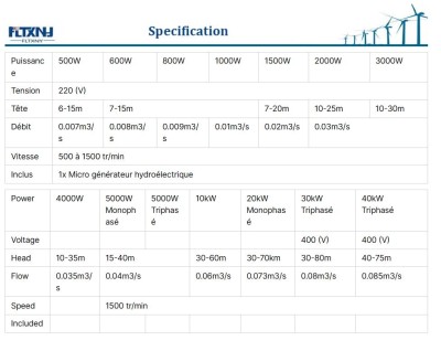

Avez-vous des liens de site internet ou acheter tout le matériel nécessaire ?
Si je parts sur une turbine de 3kw par exemple ce type la:
https://www.alibaba.com/product-detail/ ... 7121hXIgeE
est ce un choix correct? et si j'ai bien compris il me faut un pont de diode pour redresser le courant et un onduleur avec entrée MPPT en triphasé?
quel puissance de l'onduleur me faut-il ?
Merci de votre aide
Re: Projet installation micro turbine demande de vos savoir
La turbine que tu proposes n'est pas indiquée pour plusieur raisons :
  • la version 5000 W necessite 40 l/sec, voir les specs.
    Au mieux la version 1000 w necessitant 10 l/sec. pourrait faire l'affaire, MAIS :
  • par retour d'experience le courant produit par ce type de turbine est difficilement exploitable ...
Si tu souhaites une solution professionnelle et fiable, je te suggère de contacter les sociétés suivantes. :
