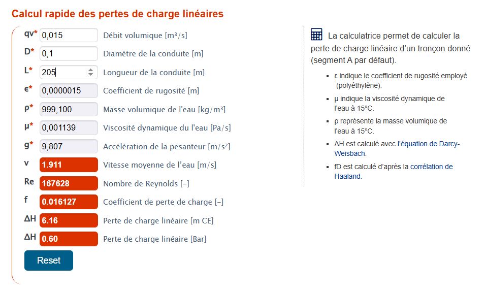

Pour déterminer le débit maximum de la conduite pour une perte de chage acceptable, on diminue le débit :
Le débit (15 l/sec), la hauteur de chute (34 m), longueur de conduite (205 m) et un diamètre de conduite initiale (100 mm)

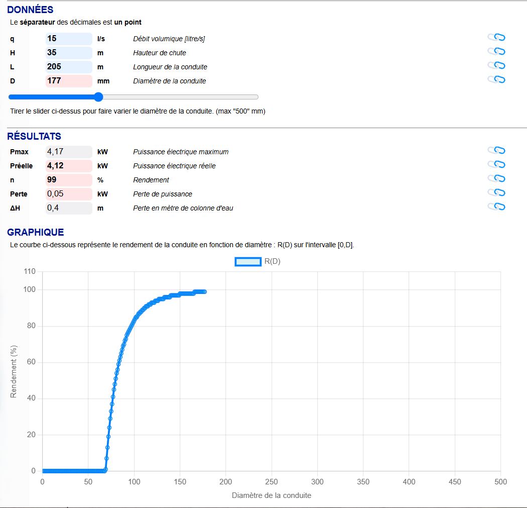

On fait ensuite varier le diamètre via le slider pour visualiser l'incidende sur le rendement/perte de charge de la conduite.
La copie d'écran ci-dessous montre que si l'on veut un rendement proche de 100 %, il faudrait un diamètre de 177 mm pour faire passer 15 l/sec sous 35 m de chute dans une conduite de 205 m de longueur :
Conclusion : on en déduit de manière assez grossière qu'en l'état (c'est à dire avec une conduite de 100 mm en PVC), la perte de charge est de 6 m pour le débit haut (15 l/sec.) mais qu'elle est quasi nulle pour exploiter le débit bas (0,6 m)
- à 15 l/sec, la perte de charge ΔH = 6m
- à 10 l/sec, la perte de charge ΔH = 2,9m
- à 8 l/sec, la perte de charge ΔH = 2m
- à 6 l/sec, la perte de charge ΔH = 1,2m
- à 5 l/sec, la perte de charge ΔH = 0,8m
- à 4 l/sec, la perte de charge ΔH = 0,6m

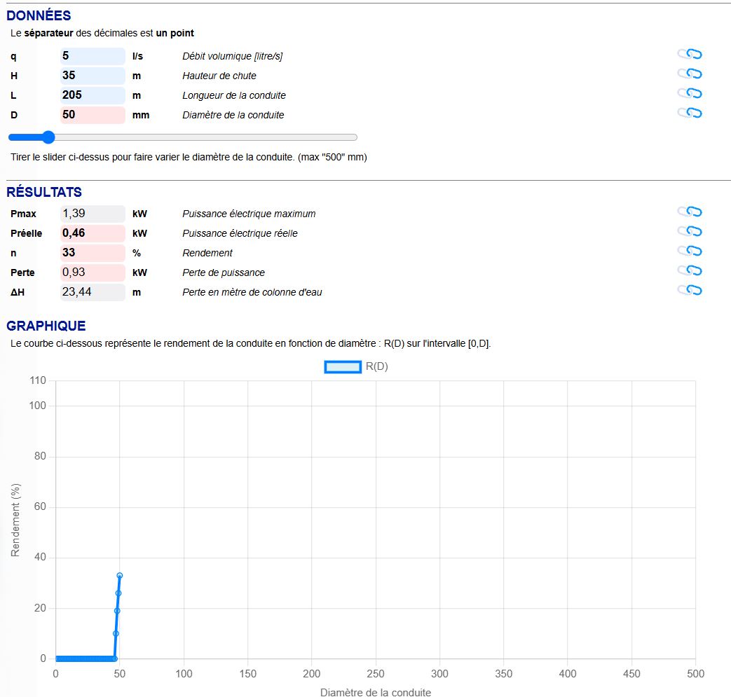

Partons du principe que tu décides turbiner régulièrement toute l'année un débit de 5 l/sec et faisons varier le diamètre de la conduite :
Conclusion conduite : on constate qu'entre un diamètre 100 et 80 mm il n'y pas une grosse différence de puissance mais peut-être une différence de coût ? on constate en revanche qu'un diamètre de 50 mm de diamètre serait un choix incensé car il induirait une perte de charge beaucoup trop importante.
Note : Il faut garder à l'esprit que cette conclusion s'applique uniquement à un débit de 5 l/sec sous 35m de chute avec une longueur de conduite de 205 m.

- conduite 50 mm : ΔH = 23 m soit un rendement de conduite de 33%, une puissance finale de 300 W @ r0,5

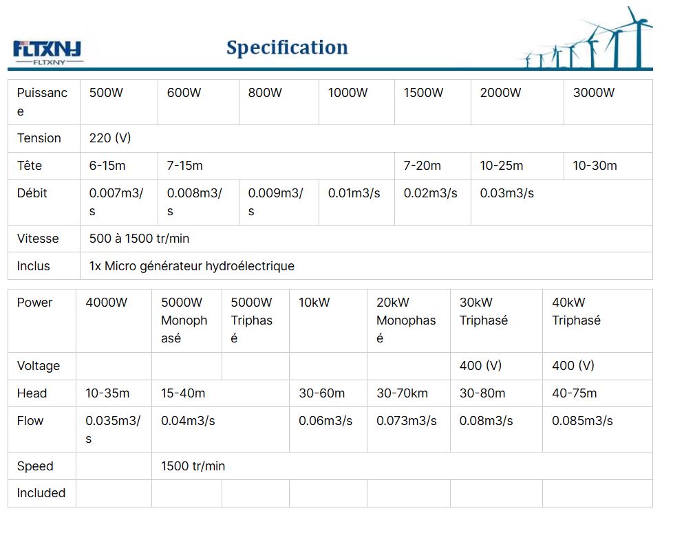

Avez-vous des liens de site internet ou acheter tout le matériel nécessaire ?
Si je parts sur une turbine de 3kw par exemple ce type la:
https://www.alibaba.com/product-detail/ ... 7121hXIgeE
est ce un choix correct? et si j'ai bien compris il me faut un pont de diode pour redresser le courant et un onduleur avec entrée MPPT en triphasé?

Re: Projet installation micro turbine demande de vos savoir
La turbine que tu proposes n'est pas indiquée pour plusieur raisons :
- la version 5000 W necessite 40 l/sec, voir les specs.
Au mieux la version 1000 w necessitant 10 l/sec. pourrait faire l'affaire, MAIS : - par retour d'experience le courant produit par ce type de turbine est difficilement exploitable ...
