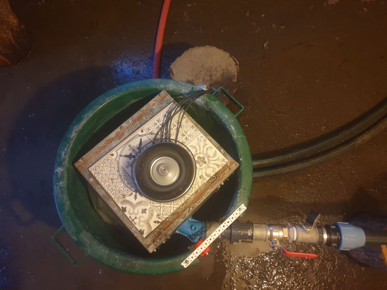

Quelques photos de la turbine en fonctionnement.
Ma turbine est placée dans une ancienne clède (lieu où on séchait les châtaignes autrefois) qui est à 15m du ruisseau que j'exploite.
Avantage: je peux fermer à clé ce lieu.
Inconvénient : prévoir l'évacuation de l'eau, d'où le caisson conçu pour rentrer dans un grand bac en plastique muni de 2 évacuations par le bas.

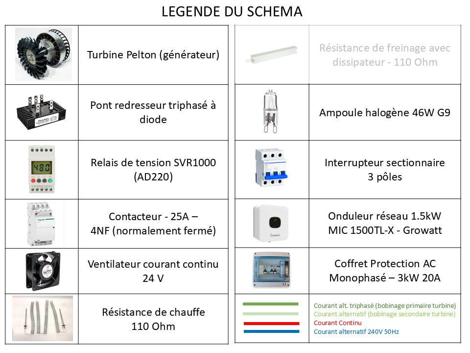

Schéma de connexion des différents éléments électriques (génératrice, onduleur, système de diversion de charge, etc...)
C'est très inspiré de l'installation de cristof48, mais je l'ai adapté au fait que je NE suis PAS hors réseau.

Messages : 80
Superbe !
500 W avec 2.7 l/s sous 3,3 bars ça commence à parler au niveau rendement :o et 12 kWh/jour montre bien tout le potentiel de la pico-hydroélectricité !
Merci pour tes explications et les schémas, on réalise que ton installation est réfléchie et optimisée.
Une question : comment ça se passe au niveau du réarmement de ton relais de tension ? Est-ce manuel ou automatique ?

Rigol'eau a écrit : 29 mars 2025, 13:08 Une question : comment ça se passe au niveau du réarmement de ton relais de tension ? Est-ce manuel ou automatique ?
C'est automatique car ce relais de tension peut être programmé pour se réarmer au bout d'un certain temps, et j'ai réglé à 5min. Pour info, le relais est dissimulé derrière un revêtement mural adhésif dans le couloir, donc heureusement que je n'ai pas à y accéder manuellement. Ça m'évite de devoir démonter le panneau à chaque coupure.
