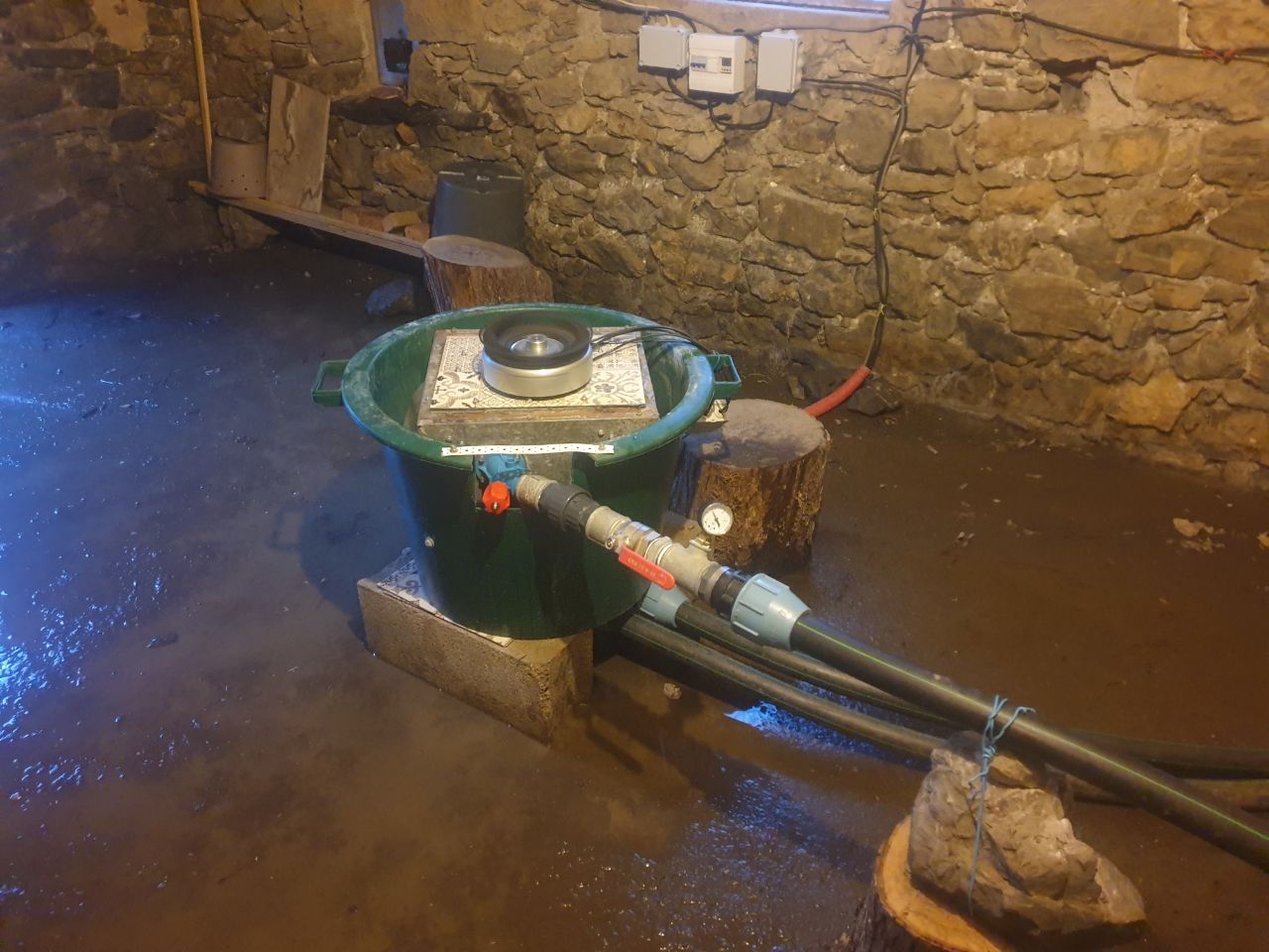

Voici quelques détails sur mon installation en pico-hydro :
- 49 m de chute avec ~230m de tuyau PEHD en diam.50mm
- Débit optimal turbinable = 2.7 L/s pour une pression dynamique de 3.3 bar.
- Génératrice Motenergy ME1112 avec injecteur variable et roue pelton 22 augets de chez hydroag.
- Caisson perso uniquement réalisé avec des matériaux de récupération.
Avec ça je produis ~515W (valeur d’entrée de l’onduleur), soit un rendement de 59% du système ‘injecteur+caisson+roue+génératrice’. L’onduleur Growatt MIC 1500TL-X me fourni au final ~505W en AC 50Hz après conversion, soit 12kWh par jour 😊
Messages : 22

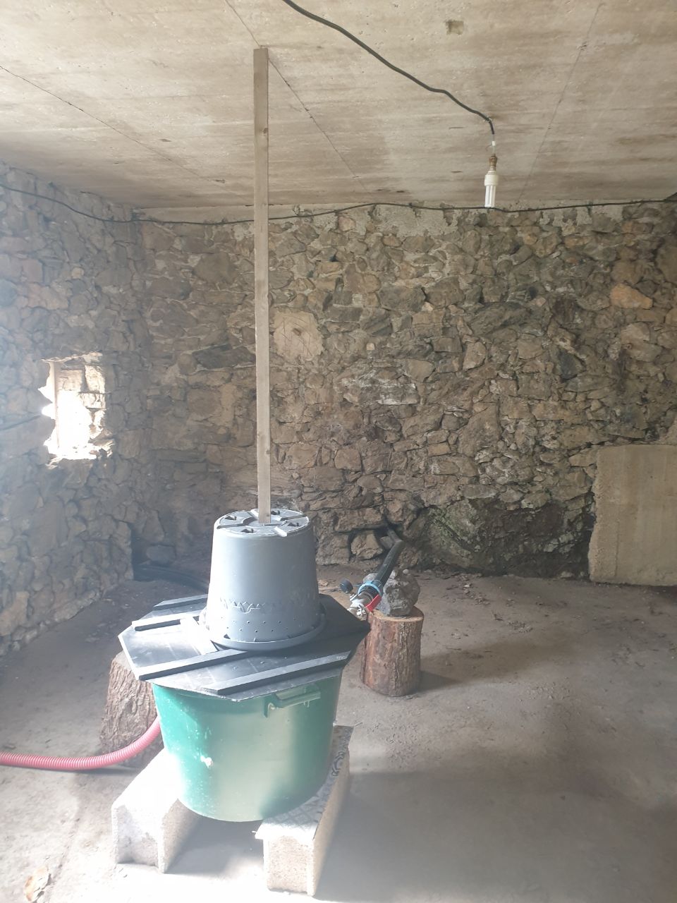

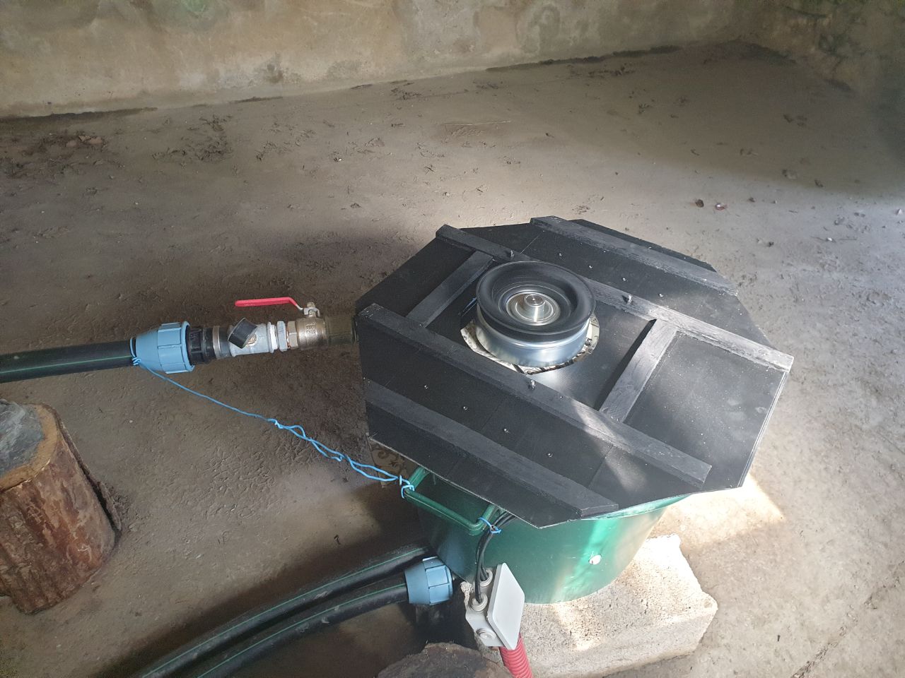

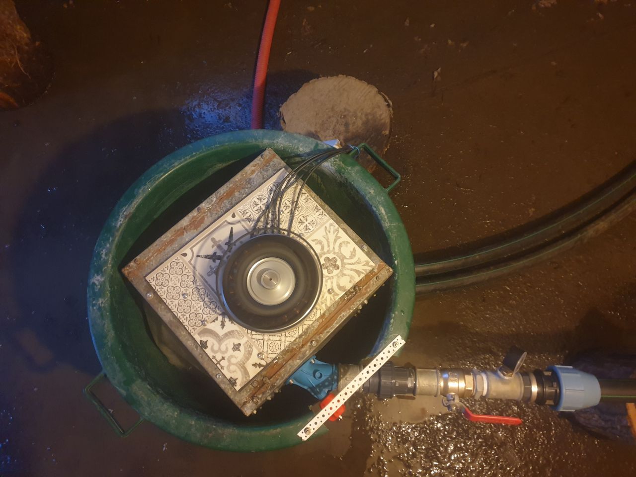

Quelques photos de la turbine en fonctionnement.
Ma turbine est placée dans une ancienne clède (lieu où on séchait les châtaignes autrefois) qui est à 15m du ruisseau que j'exploite.
Avantage: je peux fermer à clé ce lieu.
Inconvénient : prévoir l'évacuation de l'eau, d'où le caisson conçu pour rentrer dans un grand bac en plastique muni de 2 évacuations par le bas.

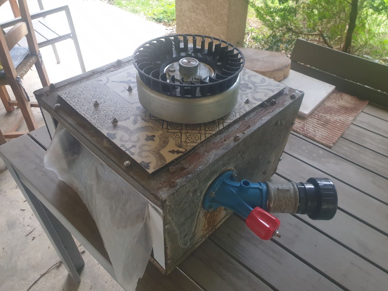

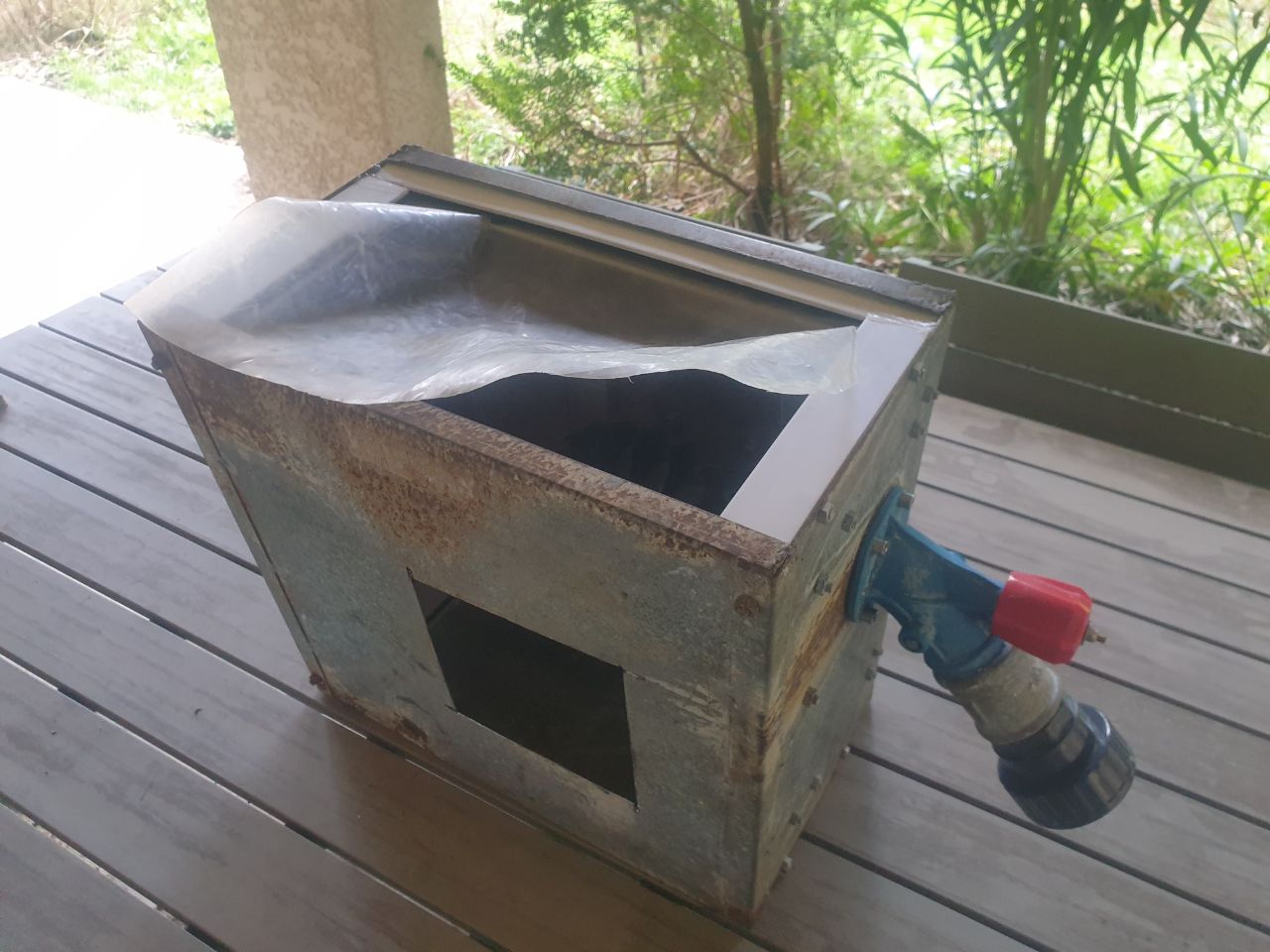

Messages : 22

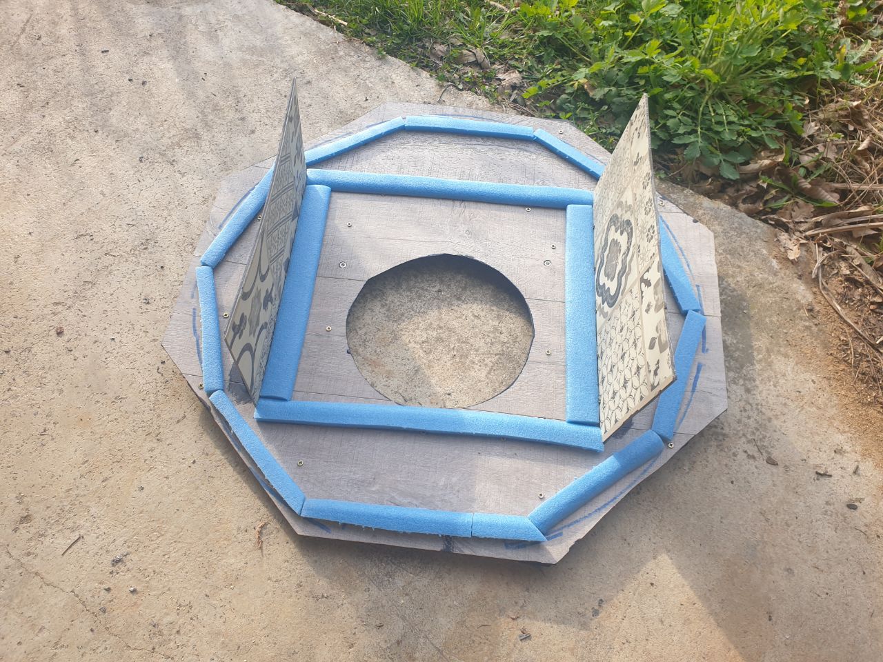

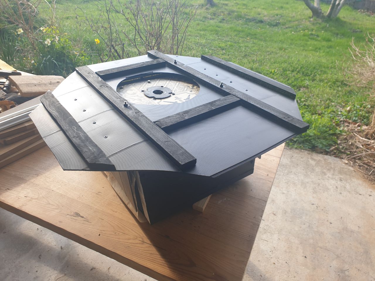

Quelques photos de mon caisson perso, avant et après peinture.
Matériaux de récup utilisés : boite en acier galvanisé, équerres et plaques métalliques (pour renforcer au niveau de la génératrice et de l'injecteur), chutes de sol vinyle, chutes de bâche de serre, chutes d'armature de moustiquaire en pvc.

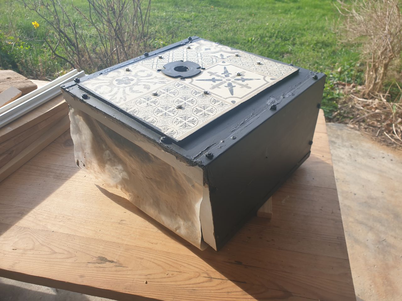

Messages : 22
Protection anti-projection d'eau réalisée aussi avec des matériaux de récup : chutes de sol vinyle, chutes de bois, mousse d'emballage, et même fond de pot de peinture noire

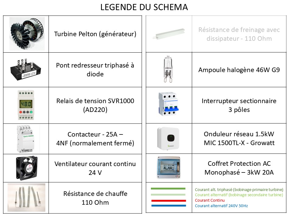

Messages : 22

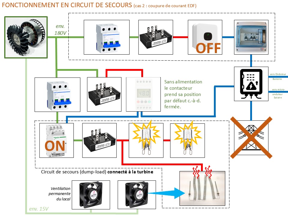

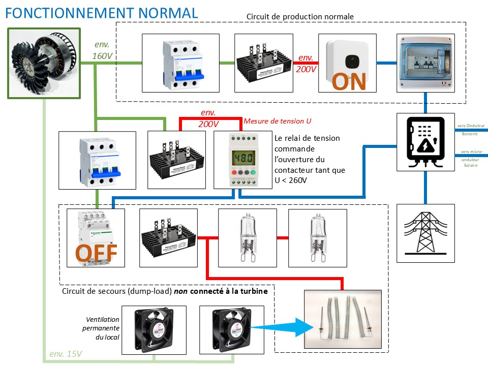

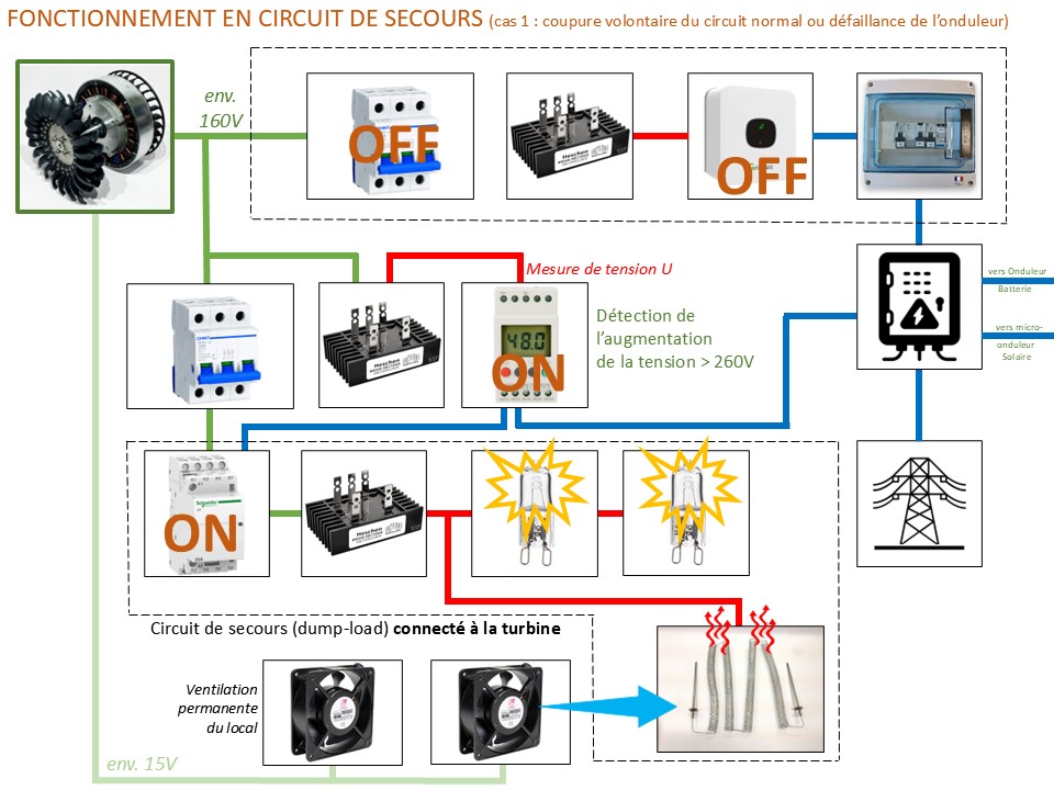

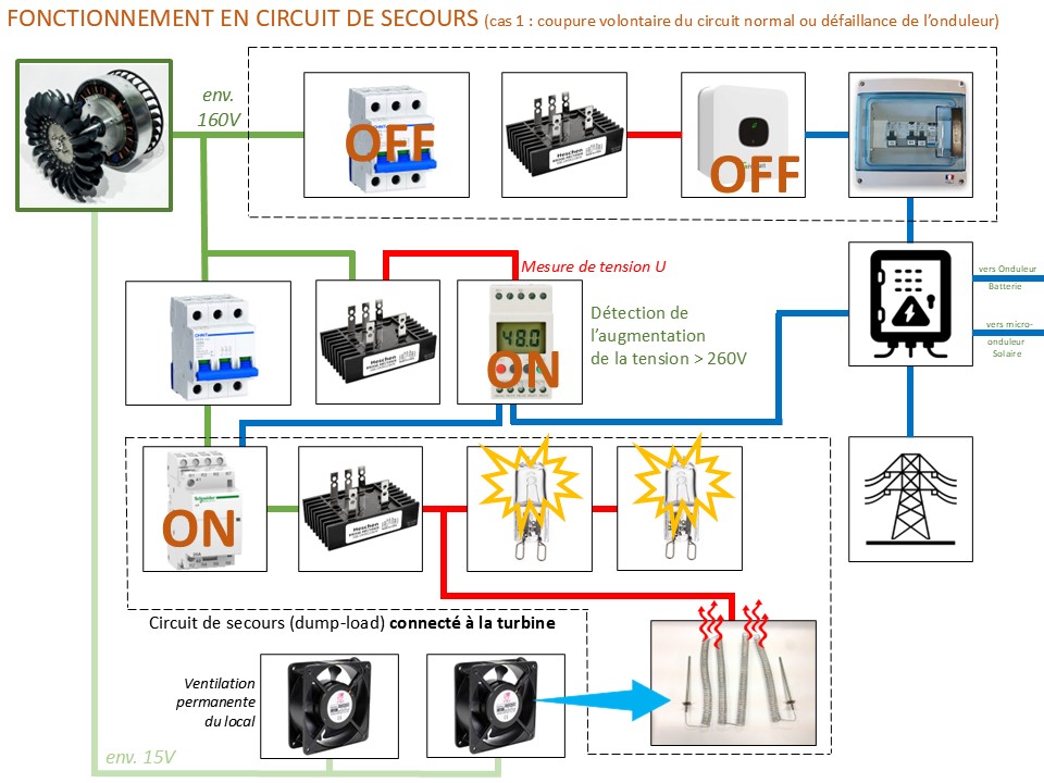

Schéma de connexion des différents éléments électriques (génératrice, onduleur, système de diversion de charge, etc...)
C'est très inspiré de l'installation de cristof48, mais je l'ai adapté au fait que je NE suis PAS hors réseau.

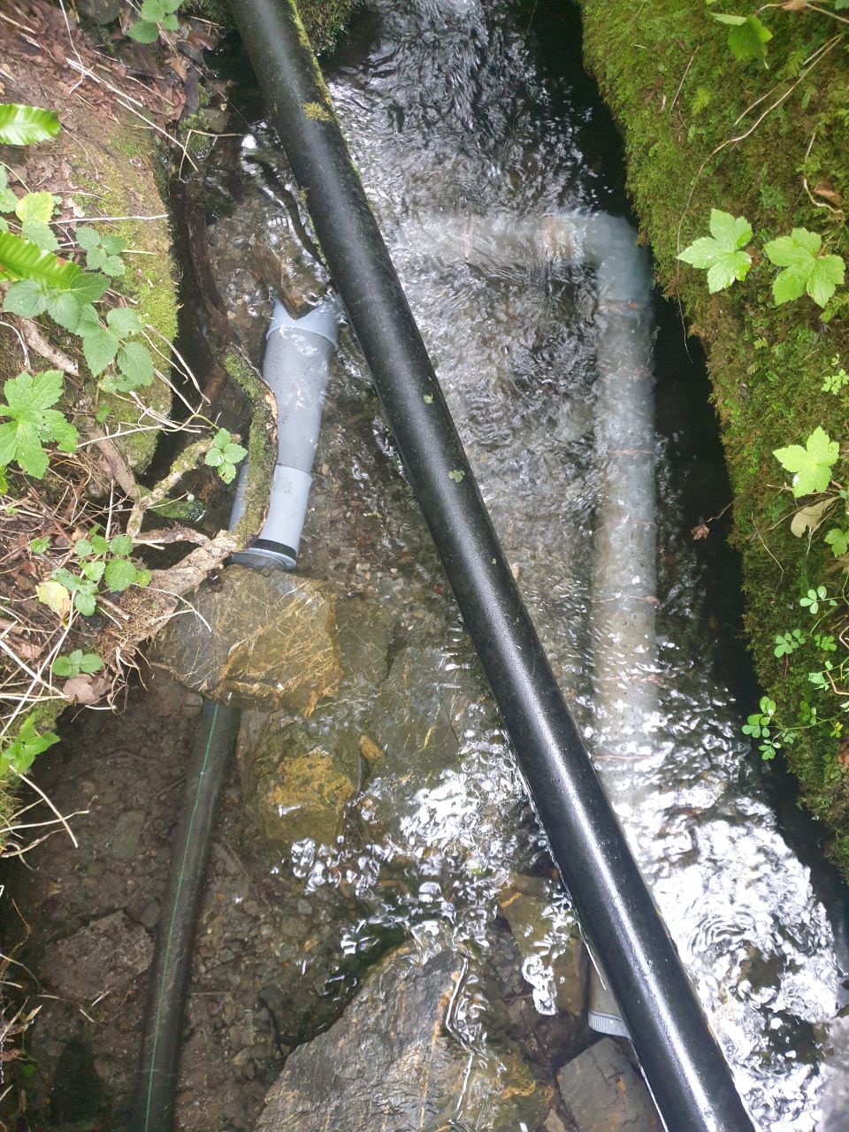

Je suis curieux de voir comment ta prise d'eau est faite. Comment est ce que tu gère les débris et les crues ?

500 W avec 2.7 l/s sous 3,3 bars ça commence à parler au niveau rendement :o et 12 kWh/jour montre bien tout le potentiel de la pico-hydroélectricité !
Merci pour tes explications et les schémas, on réalise que ton installation est réfléchie et optimisée.
Une question : comment ça se passe au niveau du réarmement de ton relais de tension ? Est-ce manuel ou automatique ?

Rigol'eau a écrit : 29 mars 2025, 13:08 Une question : comment ça se passe au niveau du réarmement de ton relais de tension ? Est-ce manuel ou automatique ?
C'est automatique car ce relais de tension peut être programmé pour se réarmer au bout d'un certain temps, et j'ai réglé à 5min.

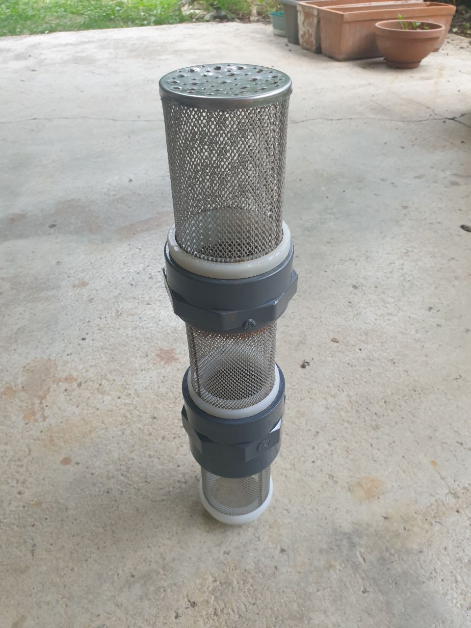

jul a écrit : 26 mars 2025, 23:56 Je suis curieux de voir comment ta prise d'eau est faite. Comment est ce que tu gère les débris et les crues ?
J'ai effectivement oublié de préciser comment était faite ma prise d'eau :roll:
C'est une prise d'eau bien discrète dans un trou d'eau du ruisseau : crépine customisée en assemblant 3 crépines ensembles (1 seule crépine ajoutait de la perte de charge), protégée par un assemblage de tuyau pvc troué de plein de petits trous.
L'inconvénient de cette discrétion est que cette prise d'eau se bouche assez vite: en ce moment je la nettoie une fois par semaine pour rester au-dessus des 470W de production. Quand ça coulait plus tranquillement l'été dernier (moment de la photo), ça pouvait tenir presque 3 semaines.
Cet automne/hiver, on a eu assez régulièrement de grosse pluie bien violente, c'était malheureusement arrêt de la turbine dans l'heure qui suivait :(
Ruisseau en crue, turbine déchue !
En général, j'attendais le lendemain que je ruisseau ne soit plus en cru pour nettoyer la prise d'eau et redémarrer la turbine.
PS: sur la photo de ma prise d'eau, le gros tuyau 75mm de diam. qui court dans le ruisseau est une ancienne canalisation d'eau de la municipalité pour alimenter un hameau qui se trouve en bas de chez moi (canalisation qui a été retirée du réseau d'eau officiel de la commune) . J'aurai bien voulu m'en servir pour ma turbine, mais après discussion cela ne fut pas possible :(
